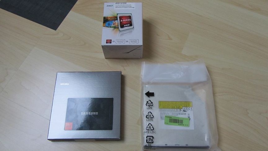

So es ist mal wieder an der Zeit für einen neuen HTPC, da der Alte mittlerweile doch schon etwas in die Jahre gekommen ist. Da ich im Vorfeld schon immer gute Erfahrungen mit AMD/ATI gemacht habe, kam für mich auch nur die neue Trinity Plattform in Betracht. Im Moment sind erste Erfahrungsberichte echt rar gesät und da es hier bestimmt einige gibt die sich sehr dafür interessieren wie sich der Trinity bzw. die gesamte Plattform so im HTPC Bereich schlägt, kam ich auf die Idee hier ein kleines Tagebuch zu veröffentlichen. In meinem ersten Teil möchte ich euch die Komponentenliste zu meinem HTPC nicht vorenthalten :)
Ich denke der HTPC wird auch wegen des picoPSU sowie dem verwendeten Ram, recht interessant aus Stromverbrauchssicht.
CPU: AMD A10-5700, 4x 3.40GHz
Mainboard: ASRock FM2A75 Pro4-M, A75 nur Probleme mit Ram, Stabilität...ASUS F2A85-M Pro auf dem Weg!

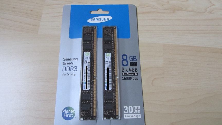

Speicher: 8GB Samsung Green DDR3L 1,35V (ultra low profile)
SSD: Samsung SSD 830 128GB
Netzteil: picoPSU-160XT mit 192W Tischnetzteil
TV Karte: DVBS2 TBS 6928
BluRay: Sony 5850H Slim Slot-In
Gehäuse: Streacom FC5 Evo Schwarz
Fernbedienung: Logitech Harmony One+ mit dem Flirc Empfänger
Als Software soll Windows 8 mit XBMC, sowie der DVB Viewer zum Einsatz kommen! Ich erhoffe mir ein ruckelfreies 1080i Bild bei HD Sendern mit VA-Deinterlacing, dass der PC schnell Einsatzbereit ist, sowas steht erstmal ganz oben auf der Todo Liste, evtl. später noch HD+ oder Sky, wobei mir da die Angebote aktuell zu teuer mit HD sind, aber mal sehen was die Zukunft so bringt!
Also die Sachen sind bestellt und ich hoffe, dass sie auch bald da sind! Derweil könnt ihr gerne Wünsche von Sachen, die ich evtl. testen soll posten. Oder überhaupt mal ein paar Kommentare da lassen :)

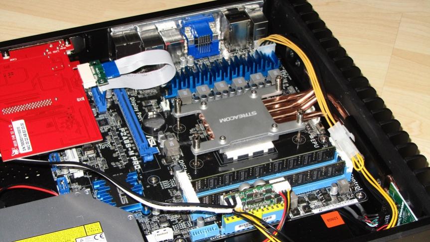

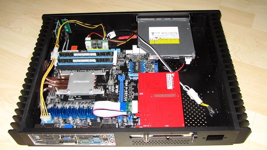

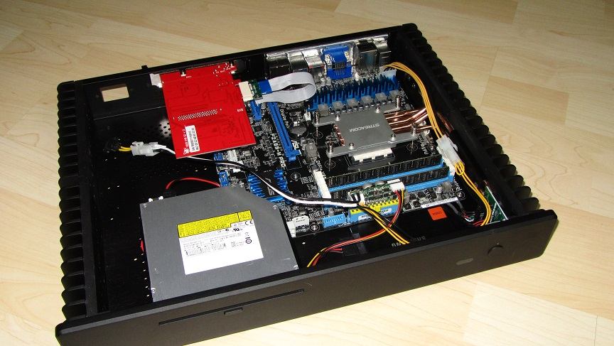

So mal ein kleines Update von mir:

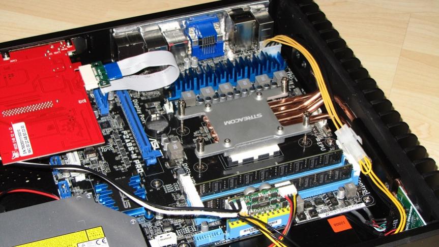

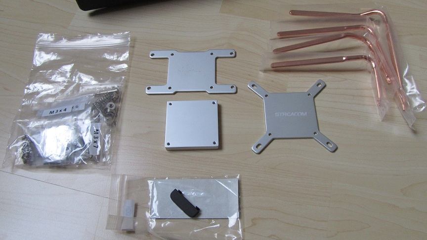

Das ASUS Mainboard ist mittlerweile angekommen, also ausgepackt und den ganzen Zusammenbau der Heatpipes auf ein Neues!
Dann der erste Kontakt mit dem Stomstecker, Aha keine weißen Rauchzeichen mehr ;) das sieht doch schonmal gut aus!
Der erste Boot, alles funktioniert, gleich ins Bios. Was soll ich sagen, das UEFI ist in Punkto Aufgeräumtheit und Einstellungsvielfalt ja der Hammer ggü. dem ASRock. Okay, alles eingestellt, Boot und Windows 8 x64 drauf. Verlief wirklich alles ohne Probleme.
Dann der Speicher, habe direkt 1866 Mhz ausgewählt, auf 9-9-9-24-1T gestellt, Standard 1,35VDimm gelassen und siehe da!!! Bootet und alles läuft bis heute perfekt, so muss das sein!
Dann habe ich mir gedacht probieren wirs mal noch mit der TV-Karte und dem PCIe X1 Riser Kabel, mit dem das ASRock Mainboard nichtmal angehen wollte, da hatte ich nicht wirklich viel Hoffnung, habe es auf das Kabel geschoben...aber NEIN auch das läuft erste Sahne, ich bin einfach überglücklich!
Aber mal ganz im Ernst, ich zähl mal auf, ASRock: weiße Rauchzeichen, Samsung Speicher läuft nicht anständig, Monitor wird nach x Min Betriebszeit einfach schwarz und PC hängt sich auf und die Riser Karte geht nicht!
Was ist das eigentlich für ein MIST, das hatt mich echt sowas von viel Zeit und Nerven gekostet :wall: :wall: :wut: Ich für meinen Teil habe mit ASRock abgeschlossen!
Aber das ASUS Mainboard ist einfach perfekt, alles, wirklich alles funktioniert jetzt einwandfrei :)

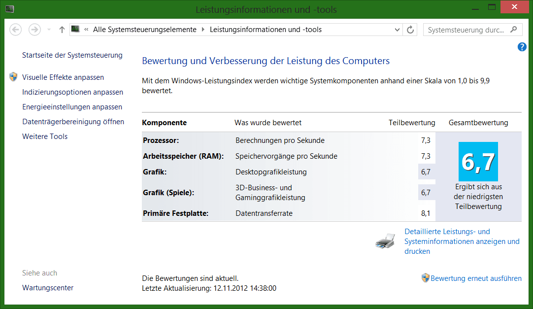

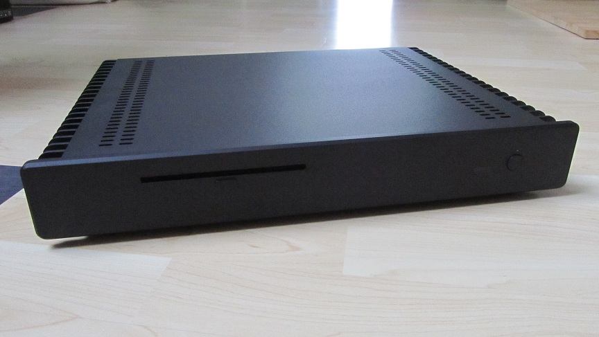

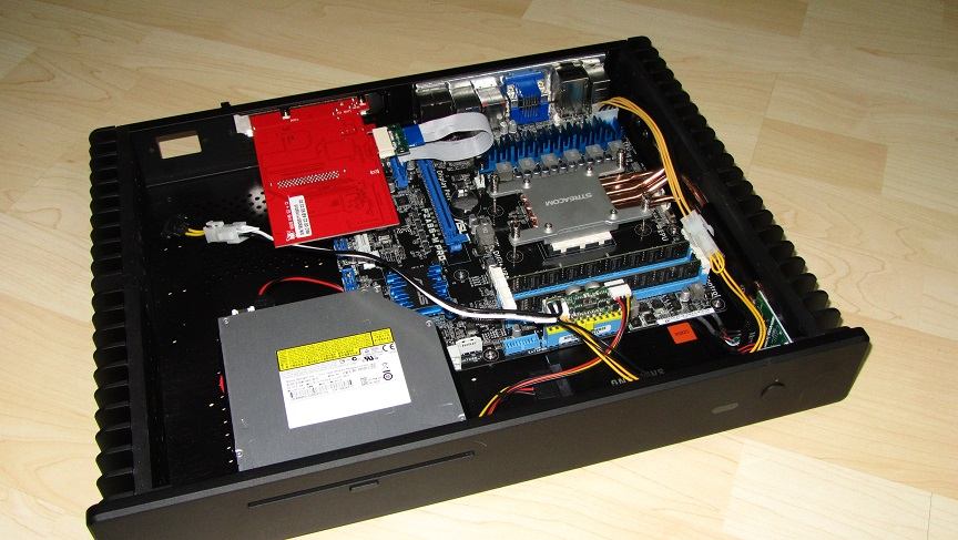

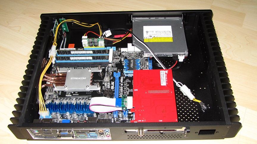

13.11.2012 EDIT - Bilder

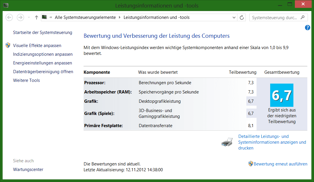

So mal ein kleines Update mit ein paar Bildern des Systems, sowie einem Screenshot vom Windows 8 Leistungsindex!
Der PC läuft immernoch tadellos, bin jetzt gerade an den Feinheiten wie Fernbedienung, XBMC Settings, usw...
Zum Verbrauch des ASUS Boards kann ich nur sagen, dass es ca. 2 Watt mehr als bei dem ASRock sind, vll. kann man hier aber noch mit den Bios Settings spielen. Werde ich wenn Zeit ist auch nochmal versuchen. Aber das lässt sich verschmerzen, immerhin läuft alles perfekt!

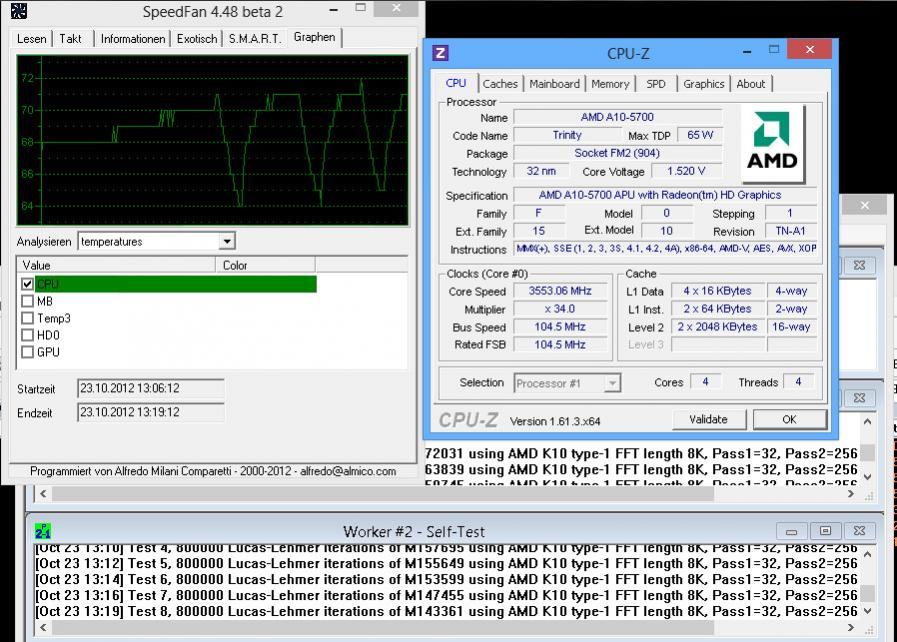

Das FC5 kann laut Streacom 95W ab, wenn es nicht gerade im Schrank steckt ;)
Hm, ich habe diesselbe Kombi (A10-5700) aus nem Asus FM2 LE Board, und scheine den freistehenden FC5 nicht ohne Hitzedownclocks betreiben zu können:
Die Wärmeleitpaste ist hauchdünn bestrichen, und die Heatpipes sind knallhart angeschraubt:
Gestern nochmal die ganze Kühlung runtergenommen, und Kontaktflächen überprüft, alles tip-top. Verwende Arcticsilver5 für den CPU-Kontakt und AS Ceramique 2 für die Heatpipes. Die Alu-rippen werden auch mächtig heiss, aber nicht so heiss, dass man die Hand wieder wegziehen muss.
Als DVB-S client, wird er bei 1080i content und GPU Decoding etwa 64°C (bei 20°C Zimmertemp) heiss, dass heisst im Hochsommer würde er zu warm werden.
Ich hatte vor einen A10-5700 in ein Streacom FC8 einzubauen. Daraus wird wohl nichts, wenn der Prozessor schon im FC5 bei solchen Temperaturen arbeitet. Vielleicht ist es ja ein Auslesefehler? Wie hoch ist die Temp im BIOS?
im BIOS isses genau diesselbe temp.. Ich hab sogar undervolted by -0.2V, aber das scheint nur bei volllast rolle zu spielen, und selbst das bewältigt die kühllösung nicht mit tdp 65watt. und das ist die neue evo rev. von streacom.

ist aufjedenfall merkwürdig, das FC5 EVO ist für eine TDP bis 95W ausgelegt und der A10-5700 hat nur 65W, sollte also eigentlich ohne Probleme passiv kühlbar sein wenn das Gehäuse frei steht
Laut Ct 22/2012 Seite 99 ist es leider so, dass der A10 extreme Spitzen aufweißt mit weit über 100 Watt. Es ist keines Falls so das er ein absolutes Maximum bei 65 WATT besitzt.
Daher wundern mich die Temperaturen bei Extrembelastung absolut nicht. Denke viel mehr das ist normal bei der CPU und ohne diese zu drosseln wirst du das auch nicht in den Griff bekommen.
Also ich will meinen HTPC nicht als Numbercruncher einsetzen, aber 1080i Material sollte er GPU-beschleunigt auch im Hochsommer erledigen.
Da bin ich bei ca. 64°C (20°C Raum). Der CPU regelt (siehe meine Grafik im vorh. Post) bei 71,3°C runter. Das heisst im Hochsommer is damit essig.
Ich habe mir mal andere WLP gekauft und werde am WE noch mal alles neu einpinseln.
