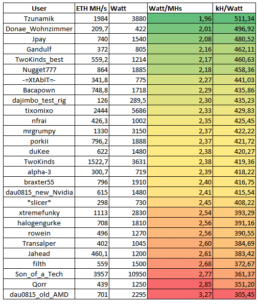

DIE EWIGE MINING-HASHRATE-WATT-TABELLE // STAND: 11/2021

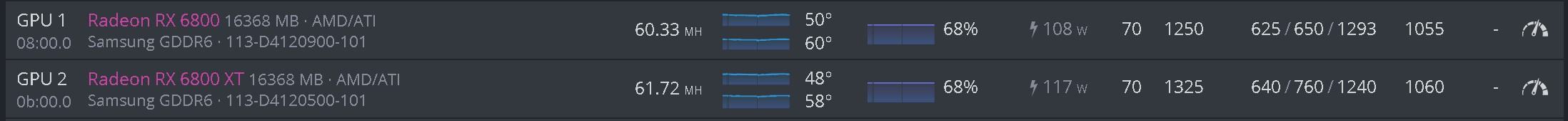

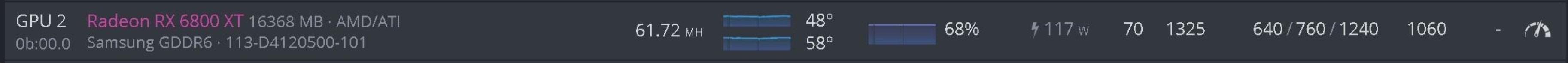

Da die RX6800 und XT unter Linux bzw. im HiveOS ja aktuell nicht als die unbedingt stabilsten Karten laufen, wollte ich mal nach euren aktuellen OC-Settings fragen...
Hier mal zwei Karten als Beispiel mit meinem aktuellen OC-Setting:
Fahre die gleichen settings, aber die Karten dümpeln bei ca 59 bis 60 mh/s rum.
Gut das Mainboard läuft auch total am Limit mit 11 GPU´s bei nur 6 PCI slot´s :hust:
Morgen kommt nen neues AsRock H110 PRO BTC+, dann kann ich das Rig endlich aufteilen. Mal gucken wie die Leistung dann ist und ob ich noch etwas raus holen kann...

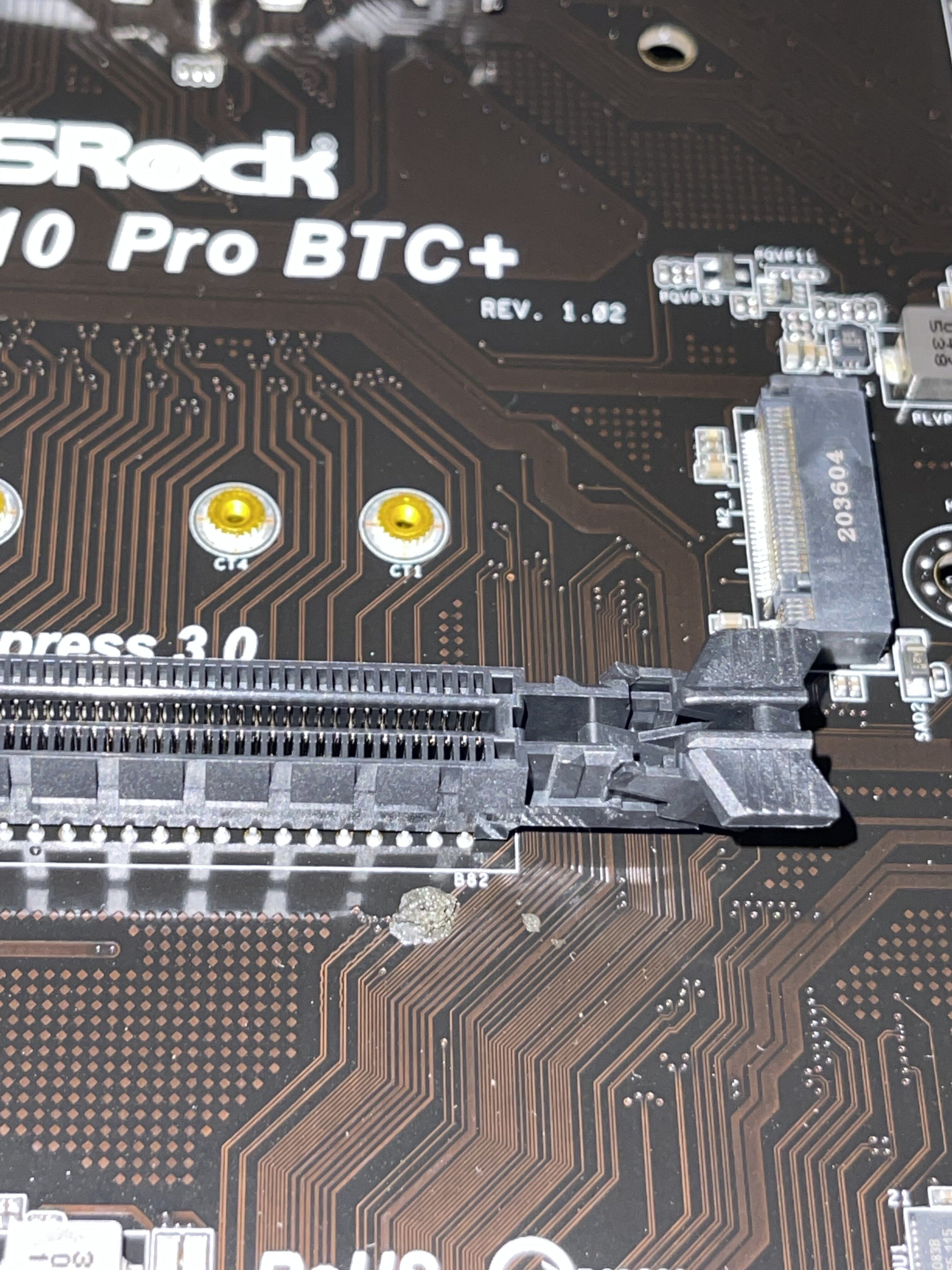

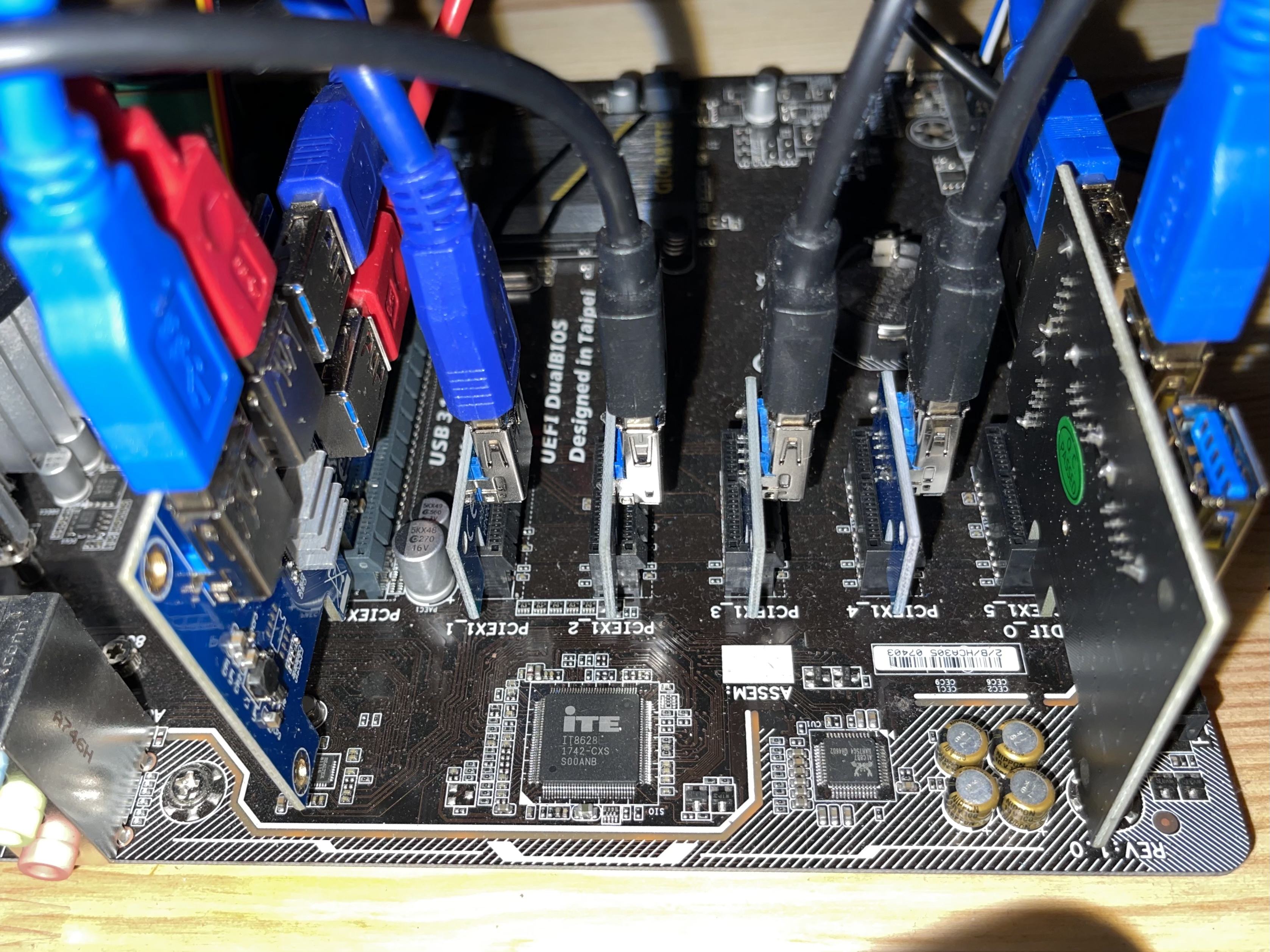

Gestern ein neues AsRock H110 PRO BTC+ geliefert bekommen. Foto 1 Minute nach dem Auspacken entstanden
Was fällt auf? ^^
Das du wohl bei dein alten Board bleiben wirst. Hoffe du kriegst dein Geld wieder.
@TwoKinds Die LEiterbahnen an der Stelle dürften hin sein oder was meint ihr ?
Neues Board ist schon unterwegs. Zwar ärgerlich, dass jetzt Karten bis mindestens Freitag ungenutzt liegen bleiben, aber passiert.
Mich würde aber viel mehr interessieren, was das ist und wie das da drauf kommt...
Hin glaube ich zwar nicht, aber das Risiko GPUS im Wert von mehreren Tausend Euro zu grillen, will ich nicht unbedingt eingehen.
Sieht eher wie geschmolzenes Plastik aus. Sind noch mehr mehrere kleine Flecken davon zu sehen

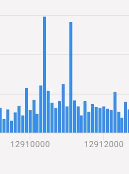

Hattet ihr auch so nette Spikes um den Block herum? 😍 🤑 Der Reward momentan ist einfach traumhaft.
Traumhaft? Traumhaft war es, als ich mit 6x 3070 durchschnittlich 140 $ pro Tag gemacht habe ^^
Hahaha, für die momentane Situation mit der aktuellen Net-Hashrate & Difficulty meine ich natürlich...
