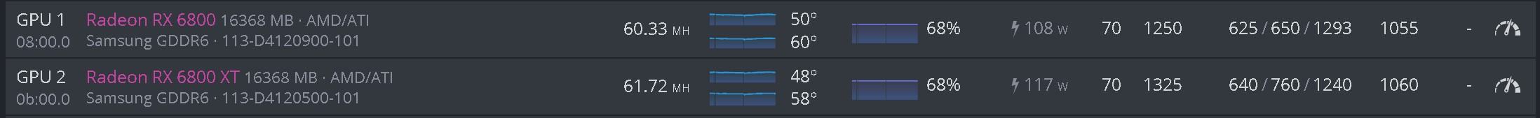

Da die RX6800 und XT unter Linux bzw. im HiveOS ja aktuell nicht als die unbedingt stabilsten Karten laufen, wollte ich mal nach euren aktuellen OC-Settings fragen...
Hier mal zwei Karten als Beispiel mit meinem aktuellen OC-Setting:
Meine AMD 6800 Karten liefen nur bei ca. 58MH, aber sehr stabil in HiveOS. Werde deine Settings mal testen, sobald die Karten wieder aktiv sind.

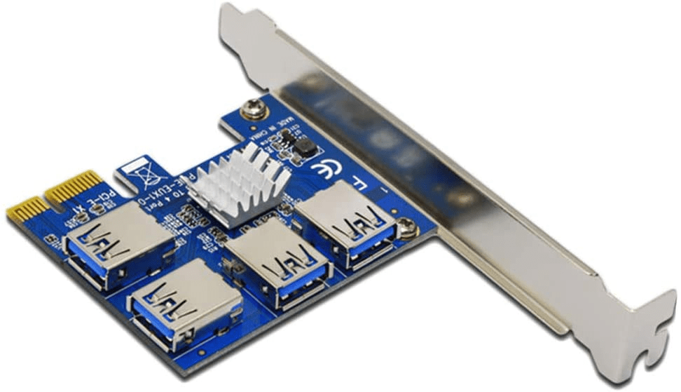

Beim Thema Mobo bin ich wahrscheinlich der falsche, hab alles genommen was noch so rum lag, in ein altes mit nur 2 PCIe Anschlüssen einfach zwei Adapter rein und du kannst 8 Karten anschließen.
Die 3060ti ist dagegen ne super Karte, günstig wenn bei NBB geholt und fast die gleiche Leistung wie eine 3070 beim minen.
Denke das sind Standardadapter, ich kaufe viel bei Ali.
So sehen die aus, manchmal sind die auch schwarz.
Vom MoBo her ist alles eigentlich unkompliziert, würde mir vorher nur Gedanken machen wie viele Karten laufen sollen. Wenns auch gleichzeitig dein Gaming PC sein soll würde ich auch noch checken mit welcher Geschwindigkeit die PCIe Anschlüsse laufen und wer sich was wo teilt. Nicht das zum spielen nachher an der Hauptkarte keine x16 anliegen.
Am besten nicht die Blauen verwenden, wenns zur Auswahl steht immer die schwarzen. Es gibt sehr viele (mich eingeschlossen) die mehrere Karten mit fehlern verursacht durch die Blauen 4er Adapter hatten. Mit den schwarzen (ist übrigends einfach eine neuere revision) läufts bestens 👍

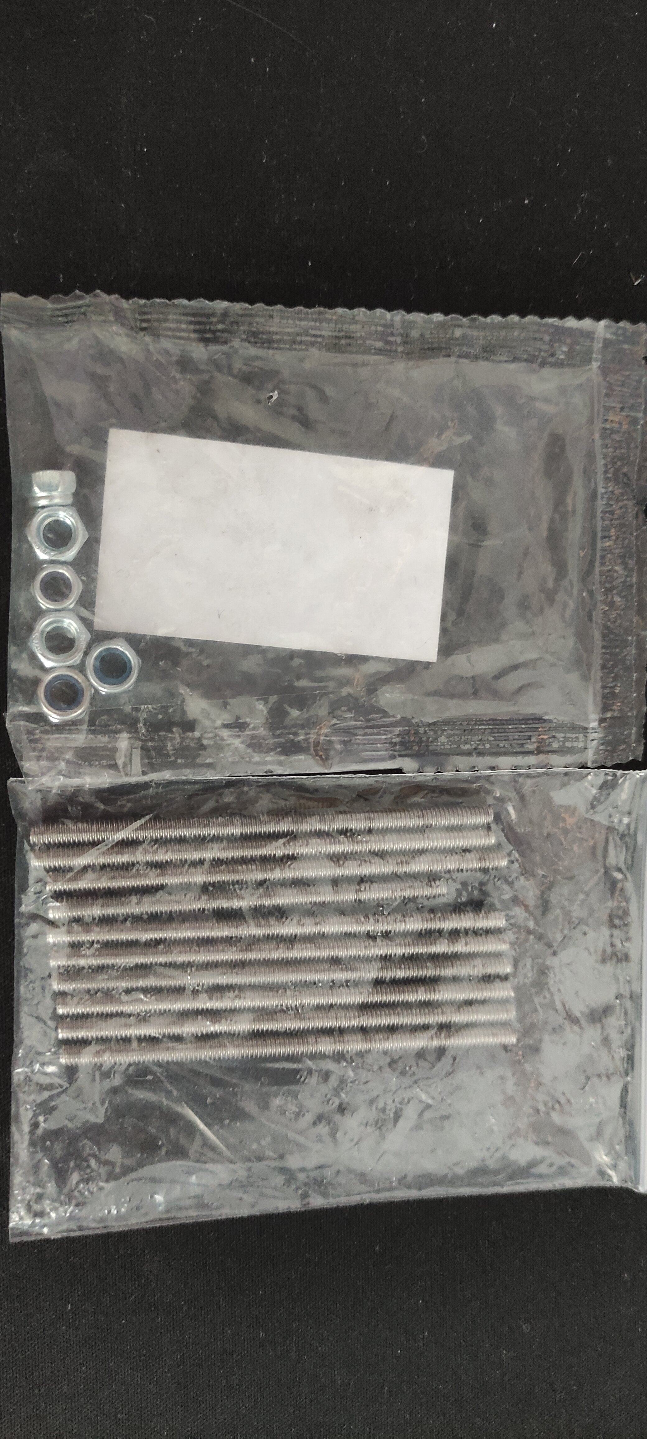

Dazu sind gestern schon M4 Gewindestangen und M4 Muttern gekommen, die will ich zusammen mit Nutsteinen benutzen um die Blenden zu befestigen. Sehr hacky aber dafür kaum Aufwand x)
Jedenfalls hier meine "50 M4 Muttern" und 10x 7cm Gewindestangen
Sieht jemand den Fehler?
Ich soll jetzt ernsthaft die 6 Muttern zurücksenden für 4€ Erstattung x)
