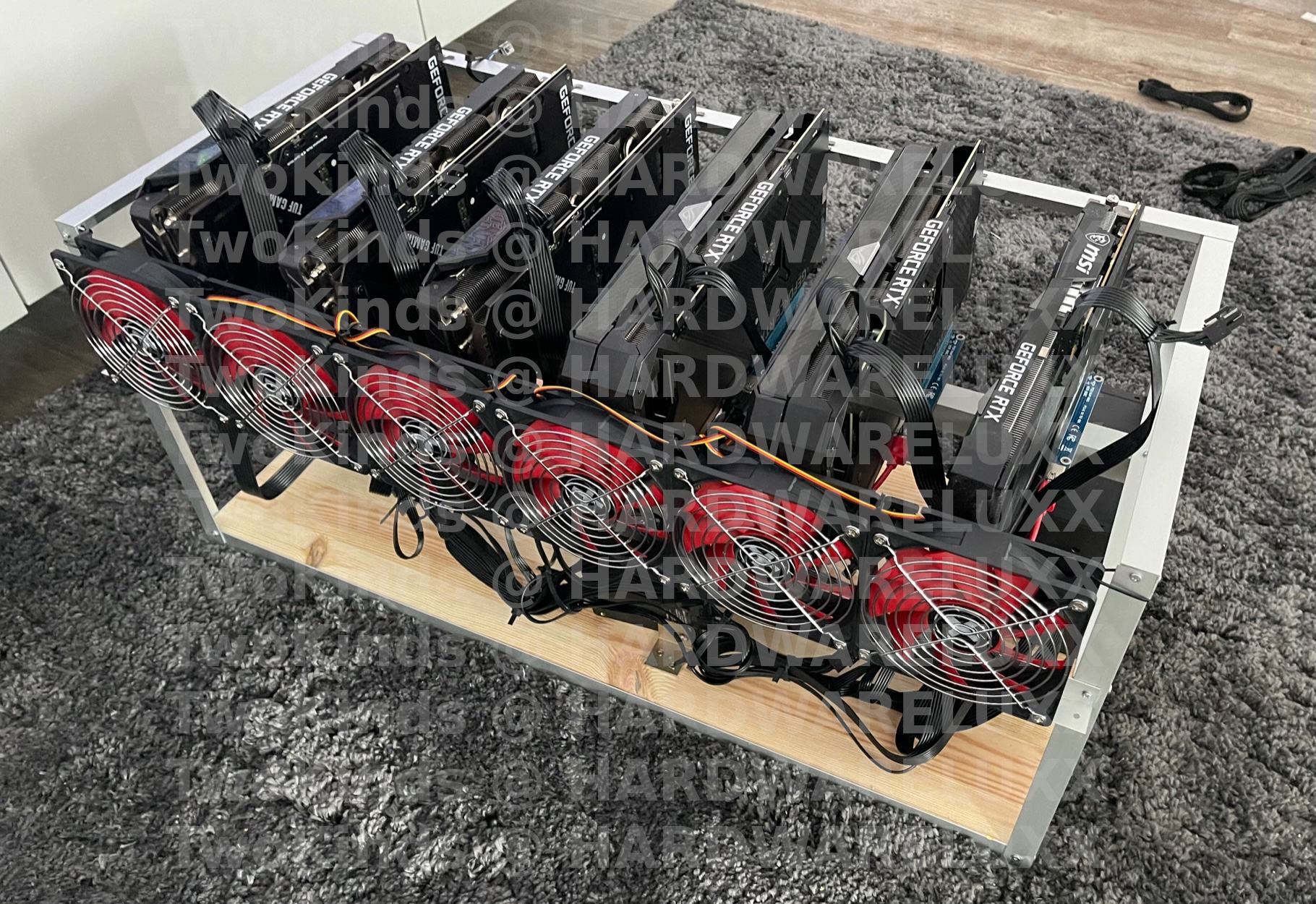

Ich baue meine Frames auch immer selber.
Hier mal eins meiner kleinen RTX Rig´s (noch ohne Server PSU). Das Material kostet mich keine 25,-€. Montiert ist der bumms in 30 Minuten.
Dann noch für 20,-€ die Lüfter mit den Gittern und fertig.
Für nen 12er Frame kann man noch mal 15,-€ drauf rechnen. Hab aber gerade kein Foto parat.
Mittlerweile nutze ich aber auch nur noch Server PSU´s für die Karten
Damals mein erstes Rig war auch aus Holz. Man sah das bescheiden aus^^

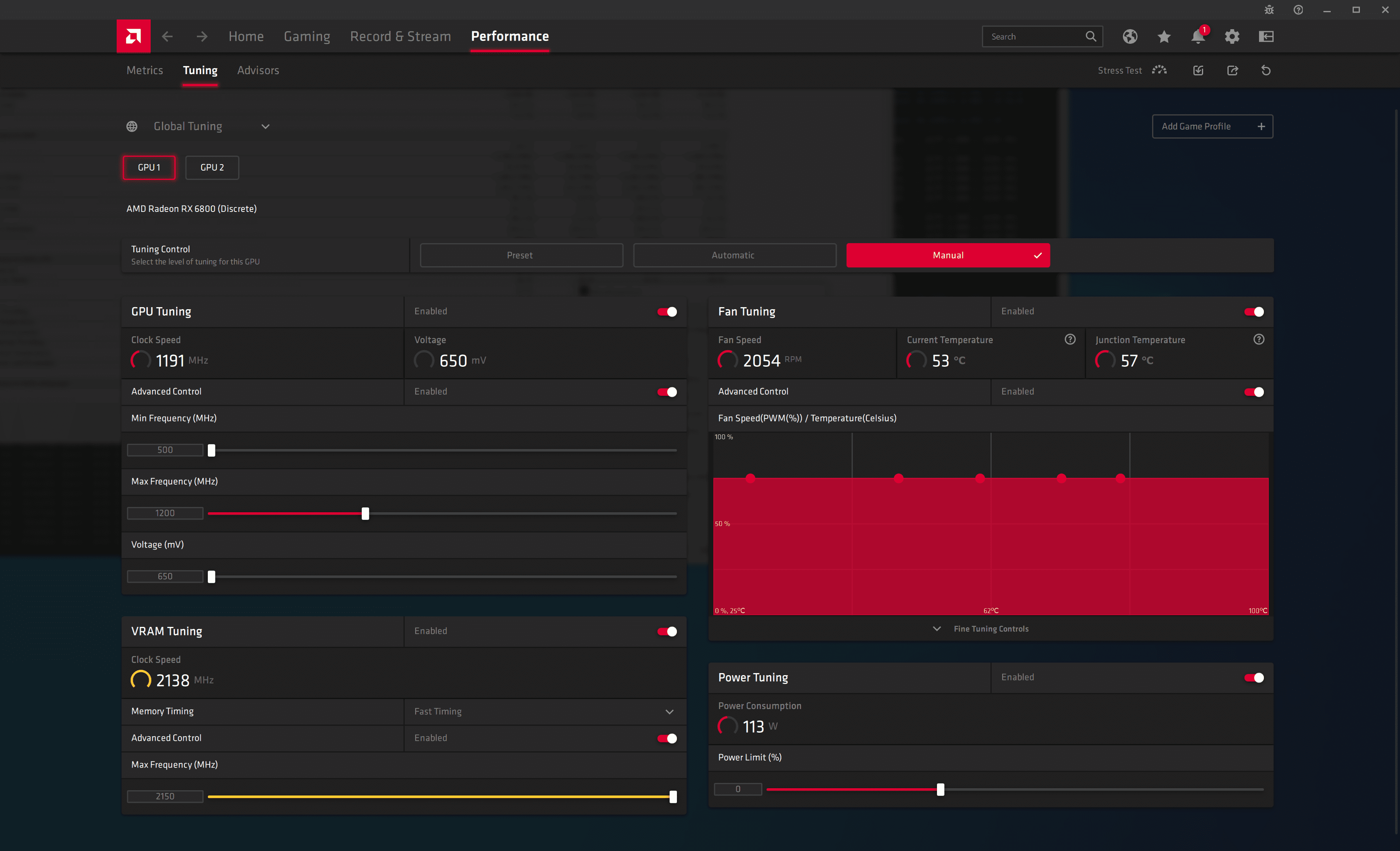

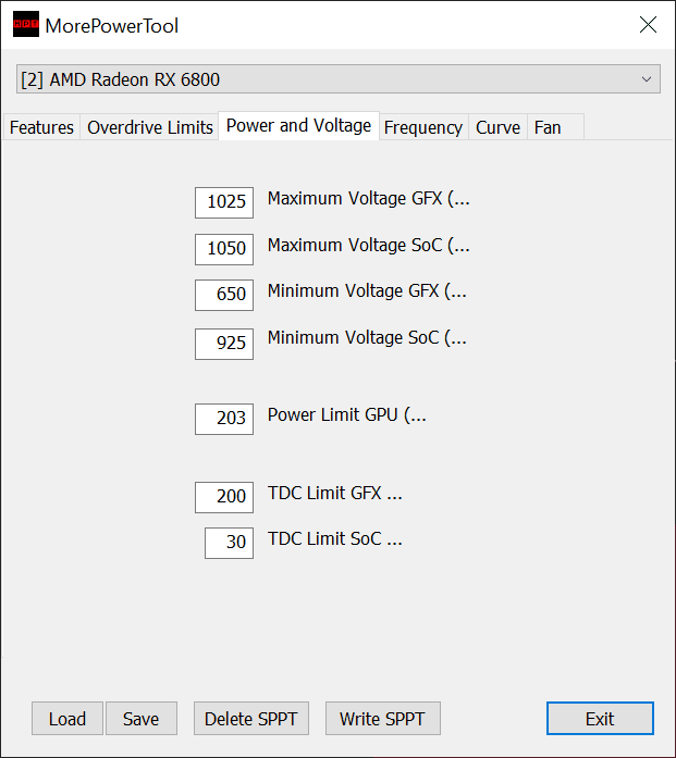

Wie hast du die Karte konfiguriert, dass du solche Werte zustande bekommst? Wäre super, wenn du deine Infos teilen könntest!
Schau dir mal das MorePowerTool an. Da kannst du deine Kernspannung ziemlich runterdrehen und den Memory Clock hochdrehen. Das sind meine Einstellungen.
Im AMD Treiber habe ich dann folgendes eingestellt:
EDIT: Sorry da fehlt noch was. Bei der Minimum Voltage musst du selber rumprobieren. 613mV ging zwar bei mir ganz gut, war aber über mehrere Tage hinweg nicht stable. 650mV funktioniert bei mir ganz gut. Hat aber auch mit der SIlicon Lottery zu tun.
Ok sehr gut! Mein Hacky-Rig mit IKEA OMAR-Regalen und hängenden Karten (Kabelbinder sind schon klasse :d) läuft jetzt seit 2-3 Wochen ganz stabil. Gestern mal kurz abgestürzt als ich die 3060Ti noch eingebaut habe.
Das würde ich doch zu gerne mal sehen, hast du ein Foto?
Das hat halogengurke sehr gut erklärt. Ein wenig muss man mit den Werten spielen, läuft bei mir gerade mit 62,5MHs bei 108w, das macht einen herrlichen KH/W Wert von 575.

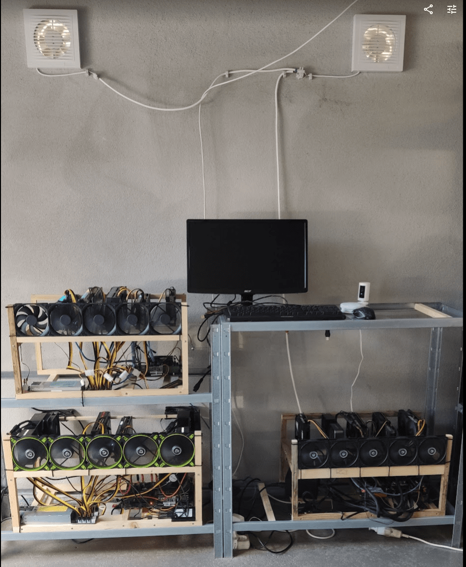

2x 3090, 1x 3080, 6x 3070, 3x 3060, 1x 1660S, 1x rx6800, 1x rx5700xt
1,01 GH/s, 2,6KW
Die Regalböden habe ich rausgeflext damit die Luft besser zirkulieren kann. Als nächstes werde ich unten einen Lüftungsschlitz in die Wand fräsen, eine Abkastung bauen und dann sollte entweder ein automatischer Kamineffekt entstehen, oder die Propeller oben helfen nach.

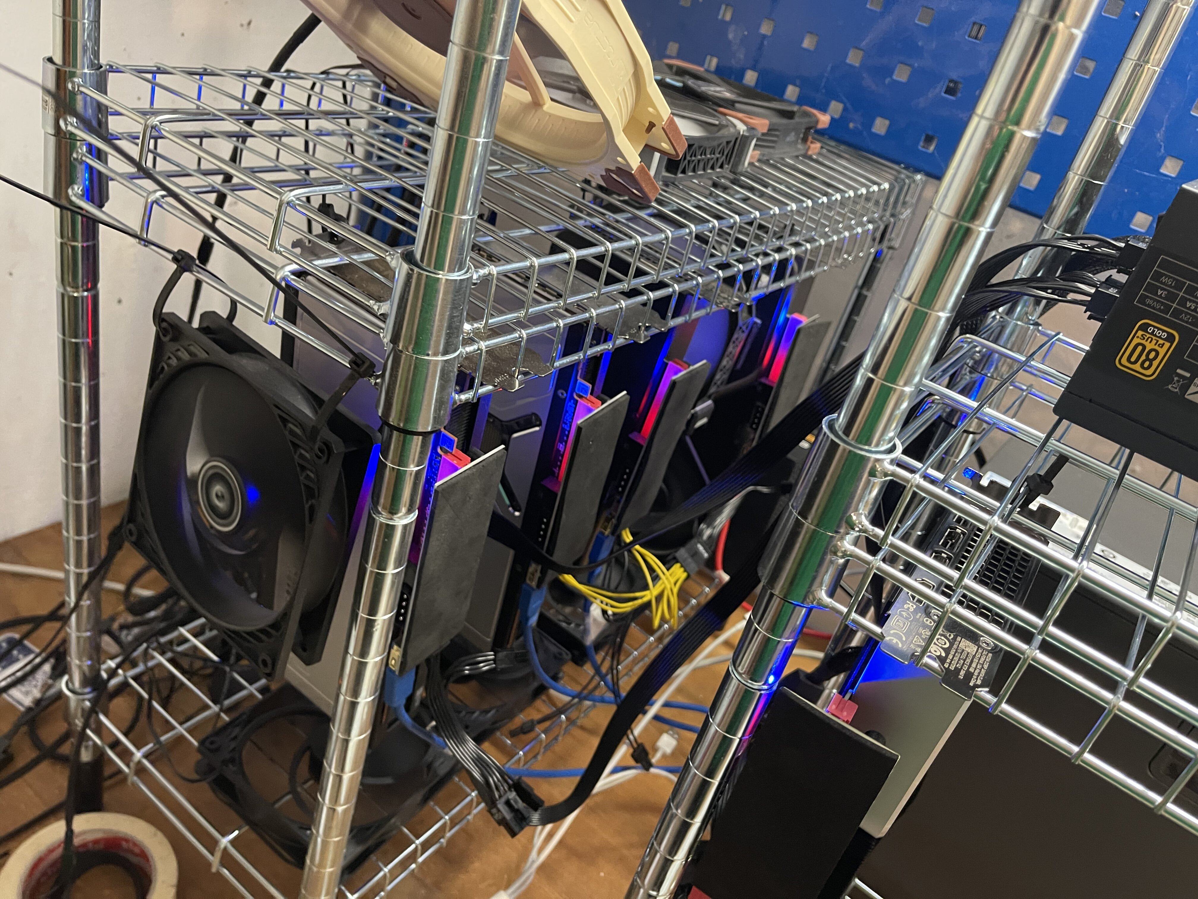

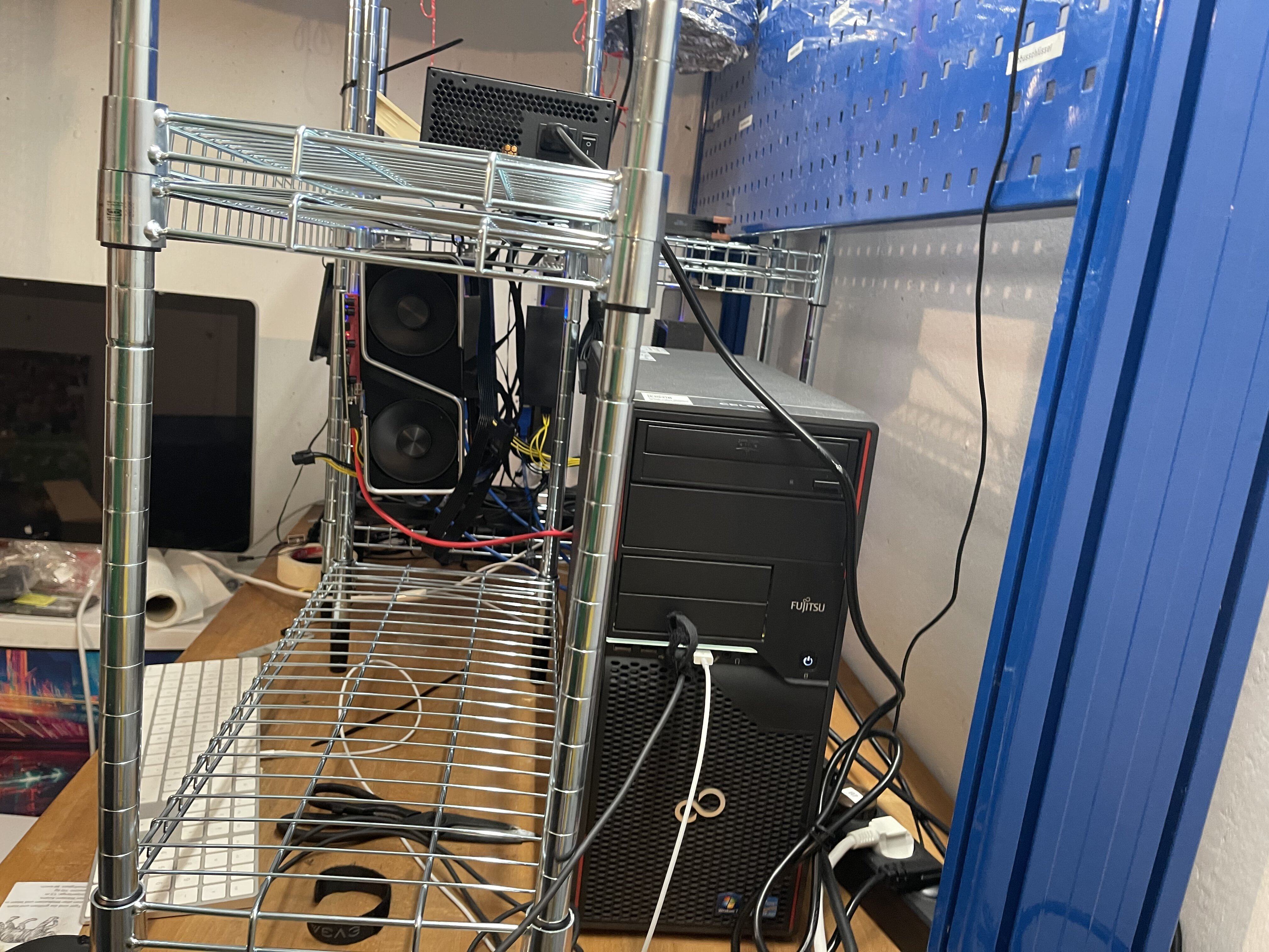

Ich habe die ganz kleinen Regale von IKEA. 10€ pro Exemplar. Das was in den Fotos zu sehen ist, sind 2x 2 Regale gestapelt:
