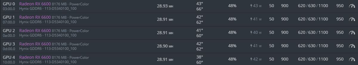

Das sind jetzt die non xt´s oder?
Jup
Falls noch jemand ne Heizung fürs Wohnzimmer benötigt. :d
Ich könnte die auch mit 40% Fans laufen lassen.
Sehr geil. Gerade der verbrauch ist ja genial :) GZ!
