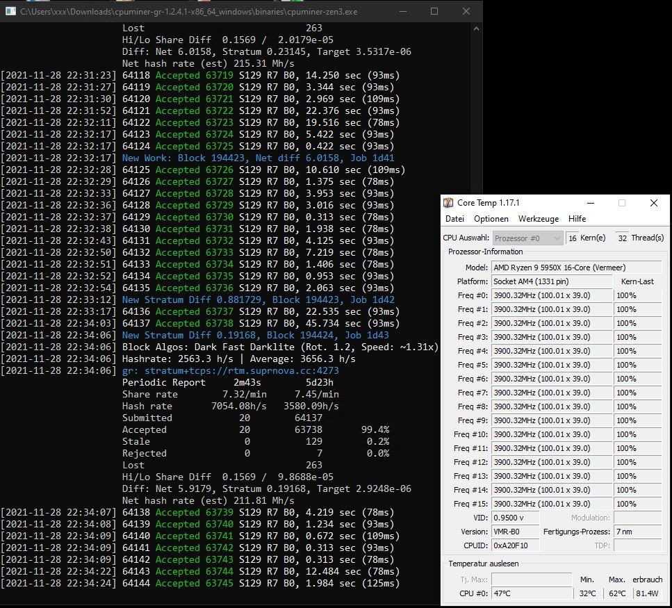

Muss noch gute OCs für die 5900x finden, bei 3.600Mhz schafft der nur 2.8khs.
Verwendest du ein aktuelles Board mit B550 oder X570? Dann könntest du mit dem CurveOptimizer arbeiten. Damit sparst du am meisten Storm, gleichzeitig können damit die Kerne höher tackten.

Perfekt! Damit wirst du am weitesten kommen.
Kannst mal mit AllCores -10 anfangen... und dann im -5 Schritten weiter. Sehr gute CPUs schaffen -30.
Okay, dann les ich mich mal ein in den curve optimizer ^^
hatte nur bei babid mir die 3,6ghz und 1v abgeschaut aber die ergebnisse sind ja nicht so pralle
Okay, das thema ist weit umfangreicher als ich gehofft habe... werde erstmal das alles einstellungen resetten und auf -10 gehen
Bei allcore -10 sofort 60grad CPU temp. Mal schauen was die hashrate morgen sagt…
Bei -10 schon 60°C? Was zeigt CPU-Z, Core-Temp oder HWinfo an?
Stand denn bei deinem vorherigen Setting wirklich 1,0V an?

Gerne. Klingt schon mal vernünftig. 60°C unter hoher Last ist jetzt gar nicht so viel bzw. ein guter Wert.
Wenn du Zeit / Lust hast, kannst du da weiter runter gehen. -1 entspricht (je nach Mainboard) -3 bzw. -5mV.
Wird die Spannung zu niedrig, wird das System instabil bzw. die Kerne können nicht mehr so hoch von der Frequenz.
Wenn man dann sehr viel Zeit hat, kann man das für alle Kerne einzeln machen. Normal reicht aber AllCore vollkommen aus.

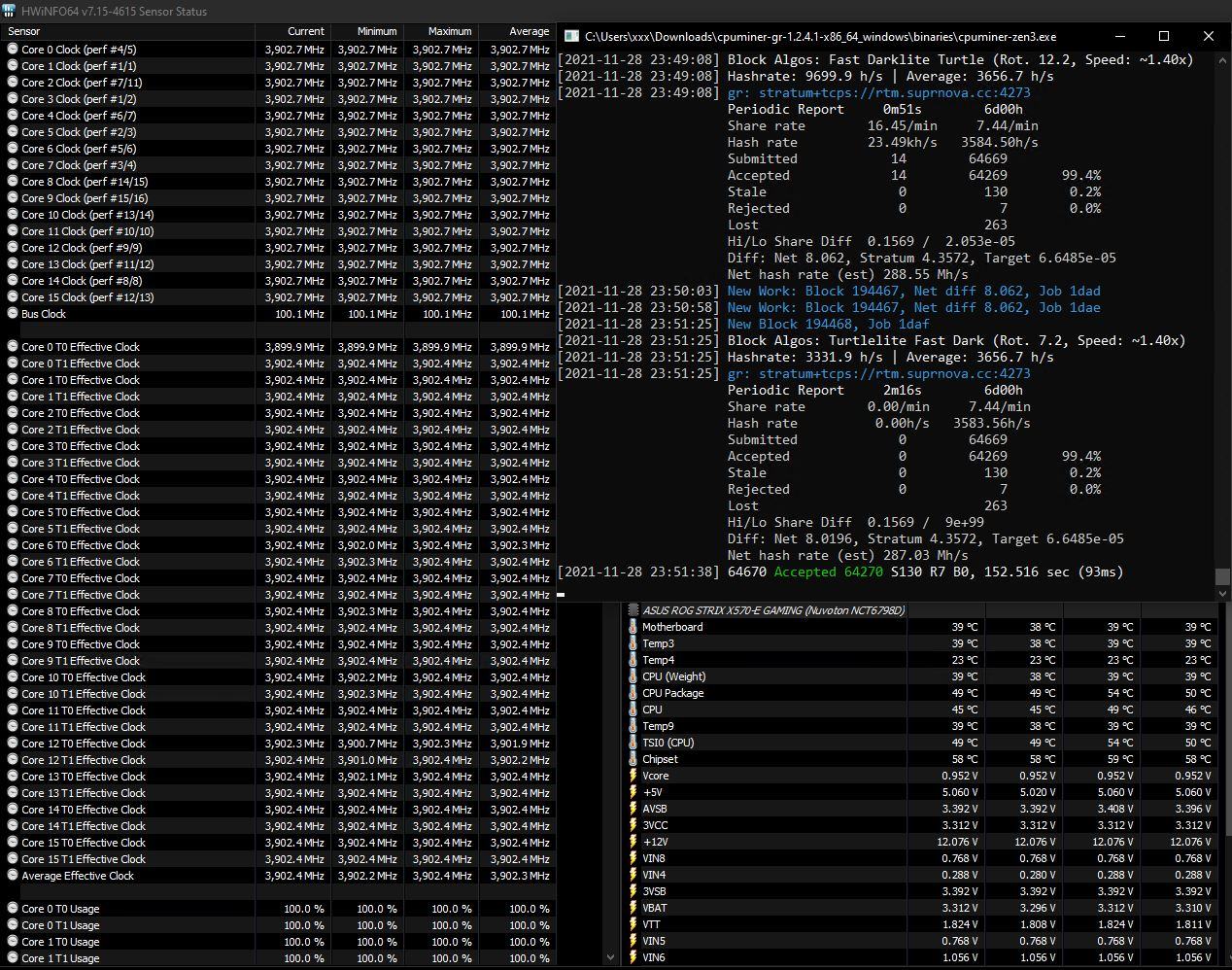

Da hätte mich mal interessiert, wie hoch die Temperatur und vor allem der Takt unter WIN10 ist
Wichtig ist der "eff. Takt" (unter HWinfo auslesen)
Sieht gar nicht so schlecht aus mit XMRig:

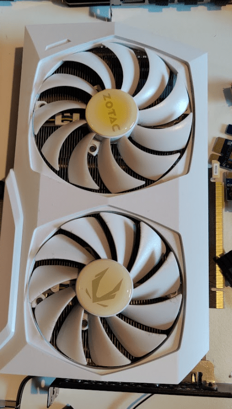

Die weiße Zotac war von Anfang an keine Schönheit. Nach 9 Monaten unter Tage sieht sie aus wie ein Kettenraucher :O
Naja dafür gibt's ja zum Glück noch die Mädels mit dem kleinen Schwarzen 💖
Hab genau zu den Zotac mal ein Video gesehen,
ist wohl kein Einzelfall...
Am besten Sticker und Kleberreste entfernen!
