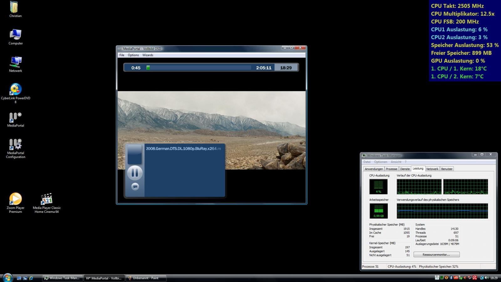

@ FrauKrauter
Was wollste mit dem Screen zeigen?
Wenn das die Hardwarebeschleunigung sein soll, dann stimmt was bei dir nicht, das sollte in etwa so aussehen.... (siehe Screen)
