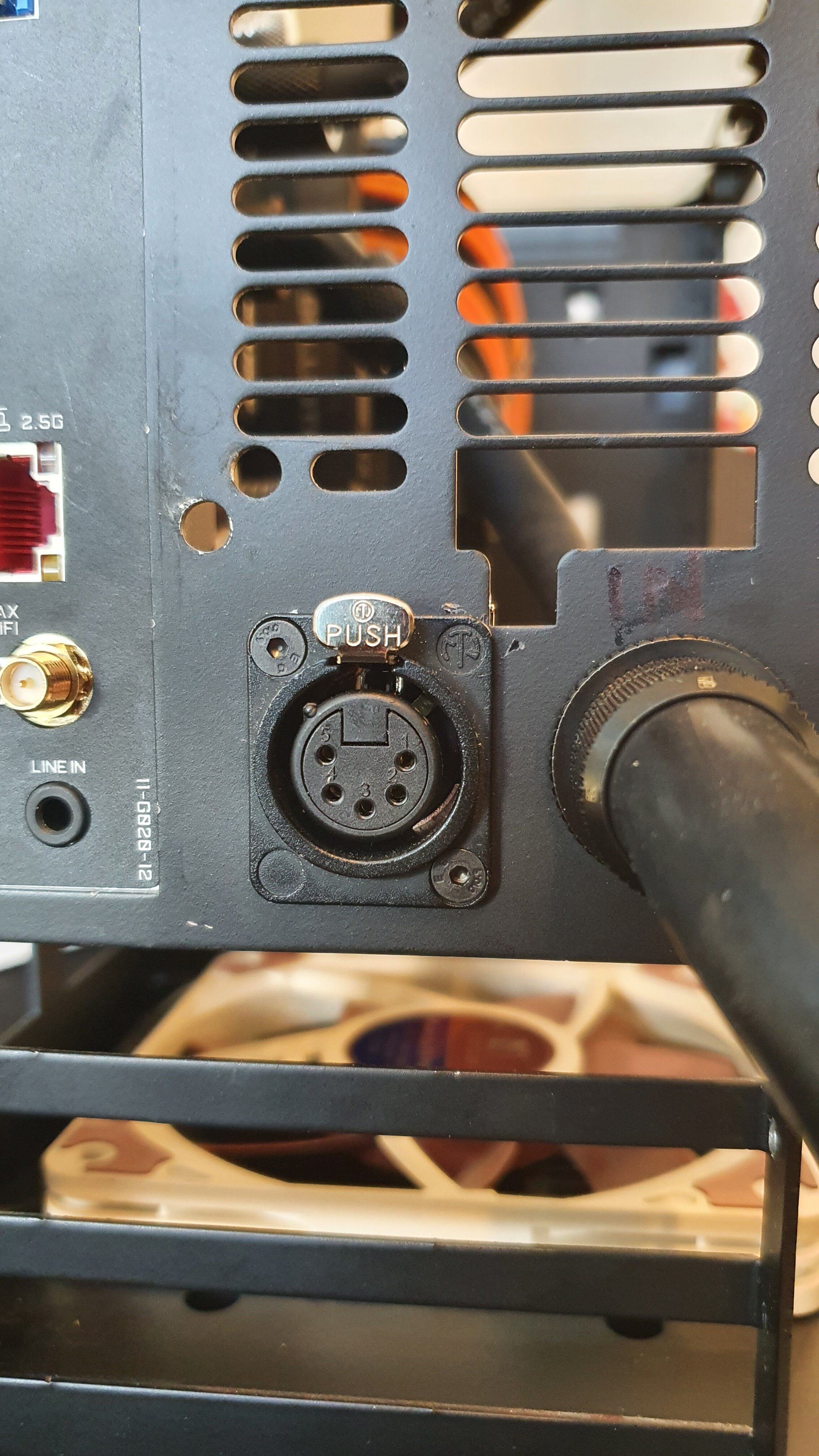

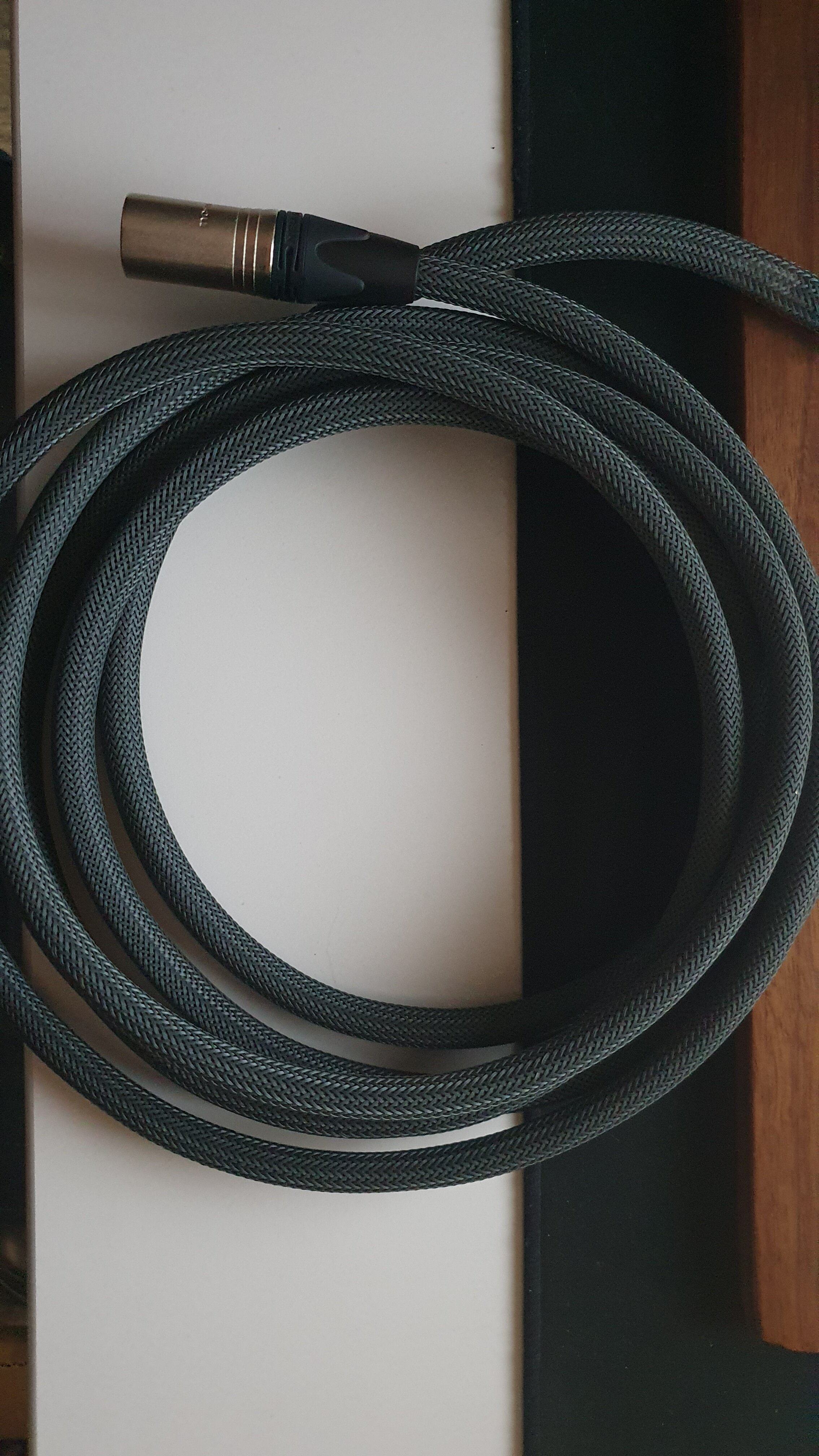

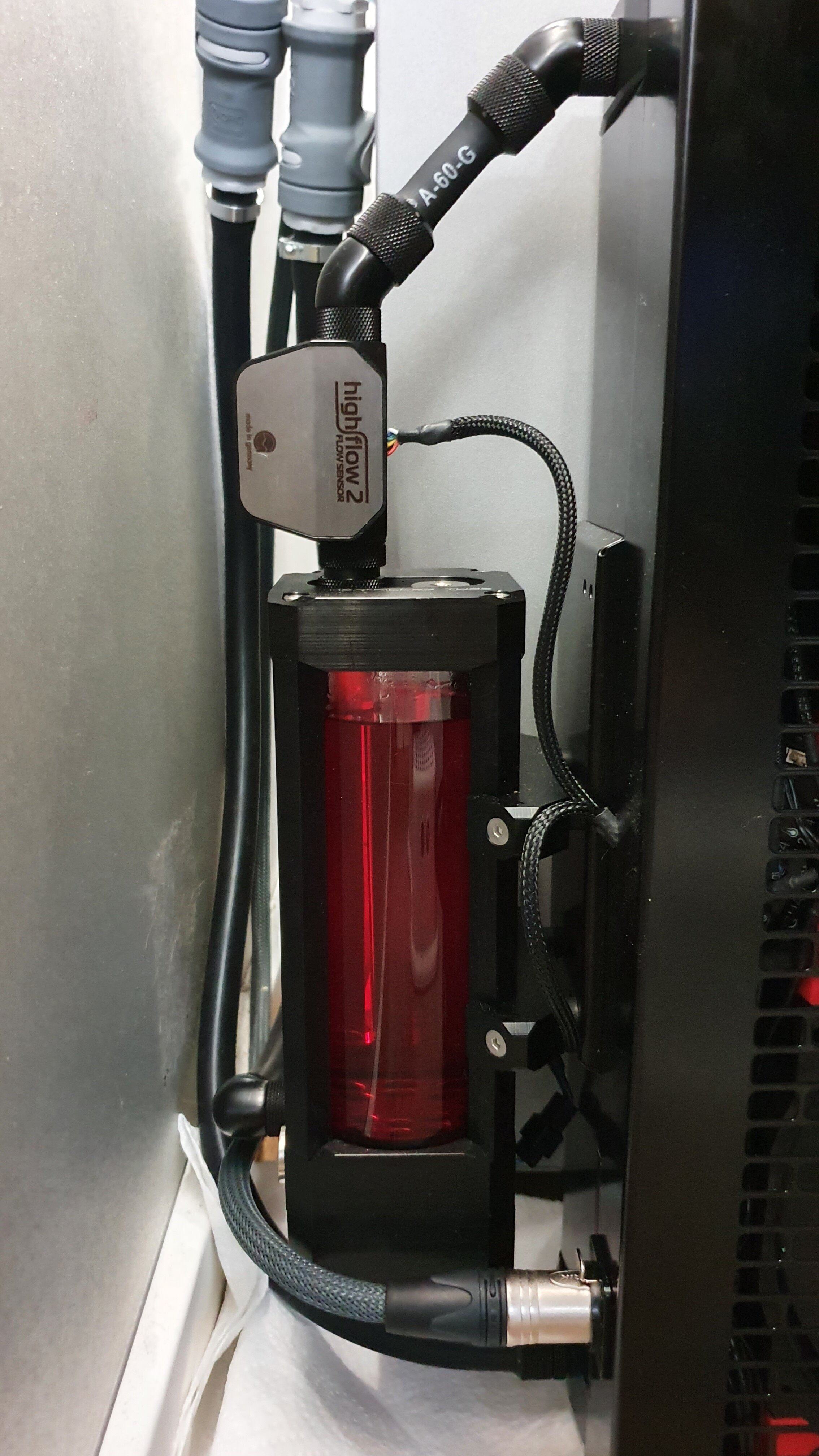

Basierend auf den vielen tollen Vorlagen aus dem offiziellen MO-RA3 Sammelthread hatte ich für meinen MO-RA mit Quadro ein Kabel mit Neutrik Steckern gebastelt und verlinkt.
Da es doch einige Luxxer gibt, die mit Lötkolben nicht unbedingt per Du sind, würde ich anbieten, dass ich hier eine Sammelbestellung der einzelnen Teile organisiere und die Kabel dann für euch löte.
Erstmal zum wichtigsten: ich werde den Kram natürlich testen, aber hey, Fehler passieren (fragt mal eure Eltern...), deswegen keine Gewährleistung etc von mir.
Bei dem Kabel handelt es sich um ein 5 Pin Kabel, welches sowohl die Stromversorgung (12V, 5V, GND) als auch USB übernimmt. Am Case und der MO-RA Blende (jedenfalls an der hohen) kann dann eine passende Buchse verbaut werden und die Kabel dann zur Quadro und den Lüftern geführt werden.
Wer im MO-RA keine Quadro verbauen will, kann das gleiche Kabel nutzen, um die Lüfter zu steuern, da bräuchte man dann noch einen Splitter auf 4 Lüfter (z.B. dieses großartige Teil von @Midium ).

Hier gäbe es zwei Varianten. Mit dem Tasker Kabel habe ich bereits knapp 3m getestet, beim Sommer sind die Strom Adern dicker, dafür die USB Adern dünner, ich weiß nicht, wie sich das auf die Entfernung so macht.

@Tingeltangel-Bob jepp, so hab ich das auch gebaut. Bei mir hängt die Pumpe an einem Lüfteranschluss vom Quadro und wird über PWM gesteuert. Potentiell kann man aber da noch ein Y-Kabel für Molex verbauen und die Pumpe direkt vom Stromkabel mit Strom versorgen und nur die Regelung über die Quadro machen, da die aber 25W abkann, ist es sorum einfacher.

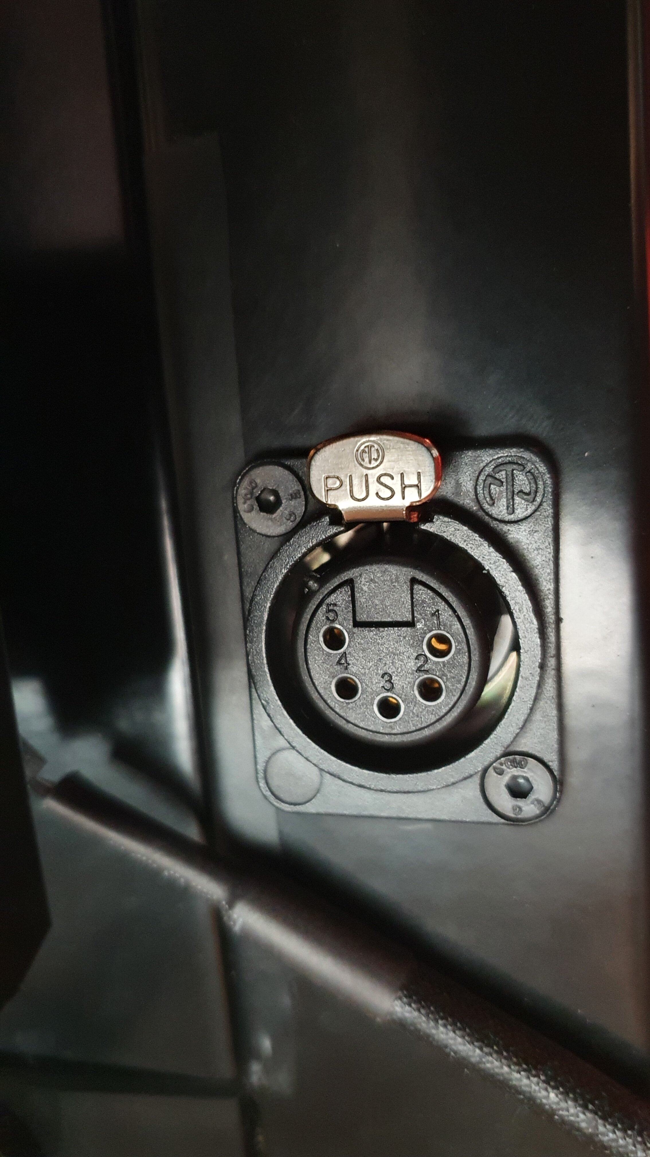

Gibt es von Neutrik Flanschbuchsen? Habe da nichts direkt gefunden nur paar Sachen von Molex, das würde mit ner z.B. Watercool durchführung mit aufgebohrtem Gewinde von G1/4 auf G1/2 deutlich besser zu verschrauben sein als mit den Buchsen wo erst am Gehäuse geflext werden muss.
Dachte nur du weisst das evtl. bin gerade am überlegen wie ich das ans Gehhäuse anbringe, denke mal die Buchse müsste ohne weiteres an eine Slotblende angepasst werden können. Aufbohren und im Kunststoff mit 2 kleinen Schrauben verschrauben.
Ne, Slotblenden sind zu klein dafür. Du brauchst glaube ich 25mm Bohrung für die Buchse und dann ist da ja noch der Rahmen drum
