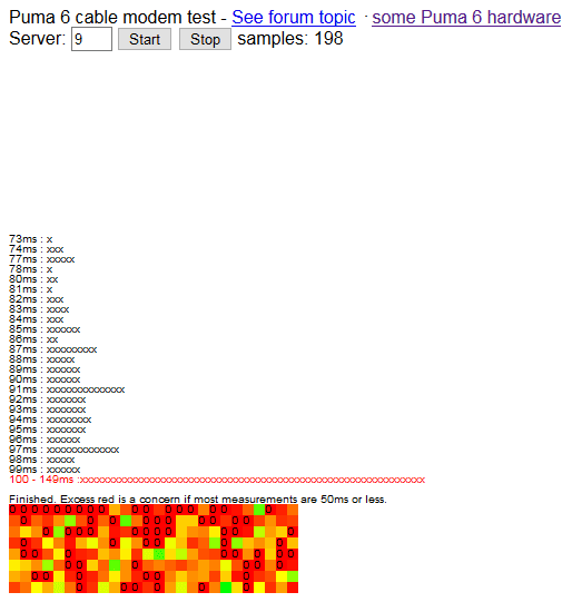

Die Fritz!Box 6490 hat den Intel Puma6 Chip verbaut und damit den sogenannten "Puma Bug", d.h. anfällig für DOS-Attacken und Ping-Schwankungen. Mit aktueller Firmware ist dieser nicht mehr offen sichtbar, aber wohl weiterhin vorhanden - ob das technisch stimmt, weiß ich allerdings nicht. Ein Umstieg auf die Fritz!Box 6590 wäre sinnfrei, da diese über denselben Chipsatz verfügt. Der Nachfolger Fritz!Box 6591 hat wohl dann den Puma7-Chipsatz, aber hier ist noch unklar, wie der sich verhält. Ein Broadcom-Chipsatz wäre jedenfalls besser.

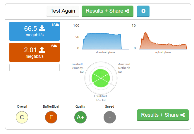

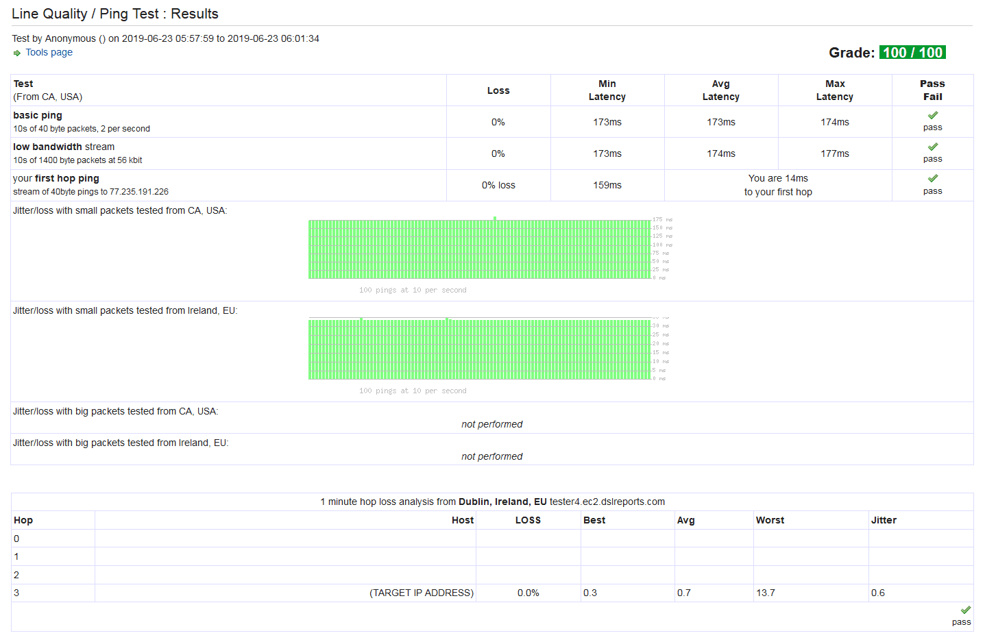

Grundsätzlich funktioniert bei mir die Fritz!Box 6490 im jetzigen non-Bridge-Modus auf DSLite (Down: 72 Mbit/s, Up: 2 Mbit/s, Ping: ~32ms), aber angedacht sind:
- Vermeidung Bufferbloat und sonstige Nachteile (wenn möglich, kein Puma6-Bug)
- besseren Ping beim Zocken
- VPN-Zugang zum geplanten Server (bzw. darauf befindlicher VM)
- bessere Abschirmung (Abwehr des Providerzugriffs auf Routerdaten) durch Trennung Modem & Router
- Zukunftssicherheit (die Fritz!Box kann nur DOCSIS 3.0)
Seit FritzOS 6.87 dürfte das fast Vergangenheit sein. Wenn man so in den Kabelforen stöbert entdeckt man, das eine gefixte 6490/6590 bessere Latenzen und einen schöneren Smokeping-Graphen hat als die Vodafone Station mit Puma 7.
Okay, also wenn Puma, dann lieber Puma 6.

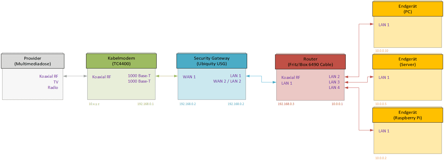

Wie schon an anderer Stelle erwähnt ist der Bridgemode der Fritzbox eine Mogelpackung, da der integrierte Router nicht abgeschaltet wird und man im Falle einer "falschen" DOCSIS-Konfiguration am Bridgeport keine IP-Adresse erhält. Man belegt nämlich durch die Nutzung des Bridgemodes mindestens 2 Adressen, was sich nicht jeder Provider gefallen lässt (maxCPE = 1 in der DOCSIS Cfg).
Wieso belegt man 2 Adressen (und mehr)?
Momentan ja, da es zum Puma 7 noch zu wenig Infos diesbzgl. gibt, auch mit der Fritzbox 6591.
Weil du den eRouter auf der Fritzbox nicht deaktivieren kannst. Die Bridgeports werden nur durchgeschleift, mehr macht die Box nicht.
Die Fritte krallt sich also trotzdem immer zuerst eine IP-Adresse, und wenn maxCPE auf 1 gesetzt ist über die DOCSIS-Config (auf die du logischerweise keinen Einfluss nehmen kannst, da dort auch z.B. deine gebuchte Internetgeschwindigkeit konfiguriert ist), krallt sich die Fritzbox die IP-Adresse und du bekommst keine weitere mehr über die Bridgeports.

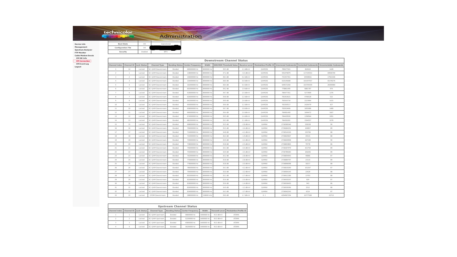

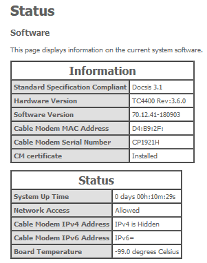

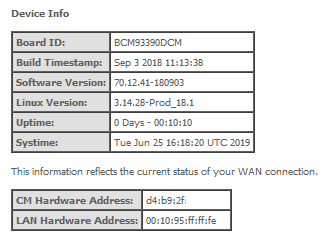

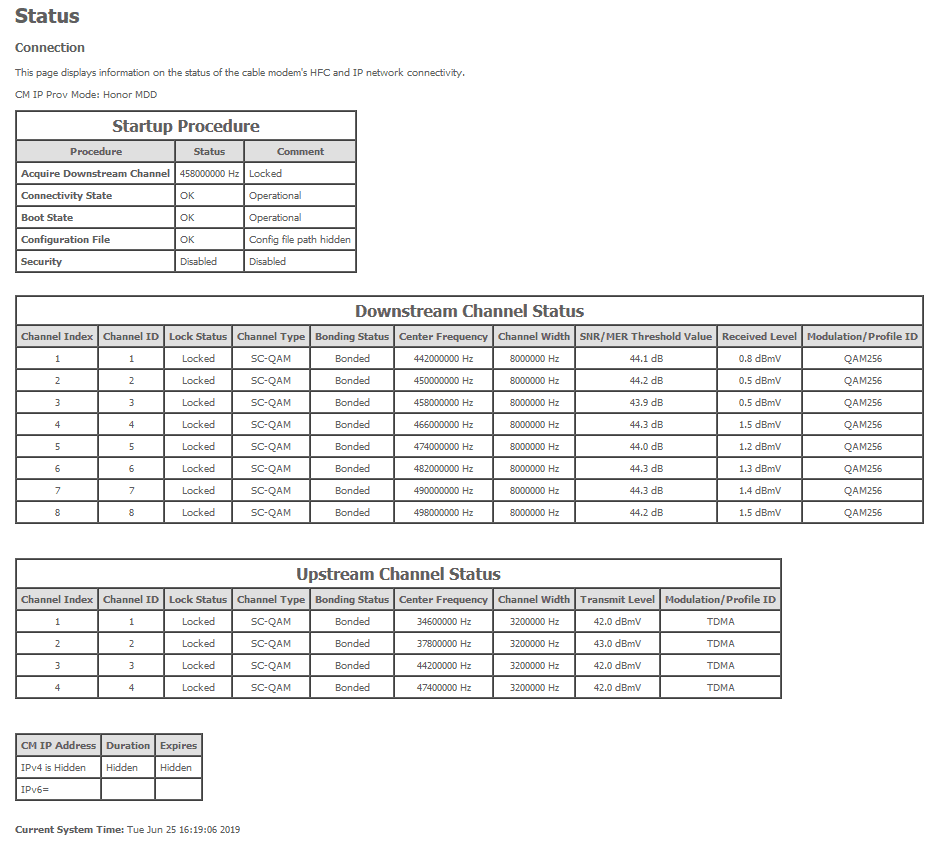

Über die Weboberfläche des TC4400:

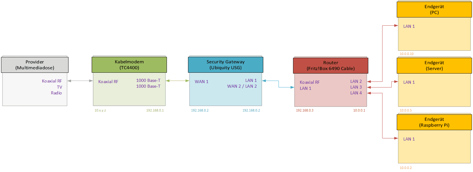

Beides wäre am Besten, feste IPv4 und ein /56er IPv6-Block.
Mal noch eine Frage: Wenn man im eigenen Netzwerk ohnehin einen Server/NAS ständig laufen hat (hier geplant per ESXi), kann es da auch sinnvoll sein, statt einem Hardware-Router, den Server als Software-Router zu nutzen?
Kann man machen.

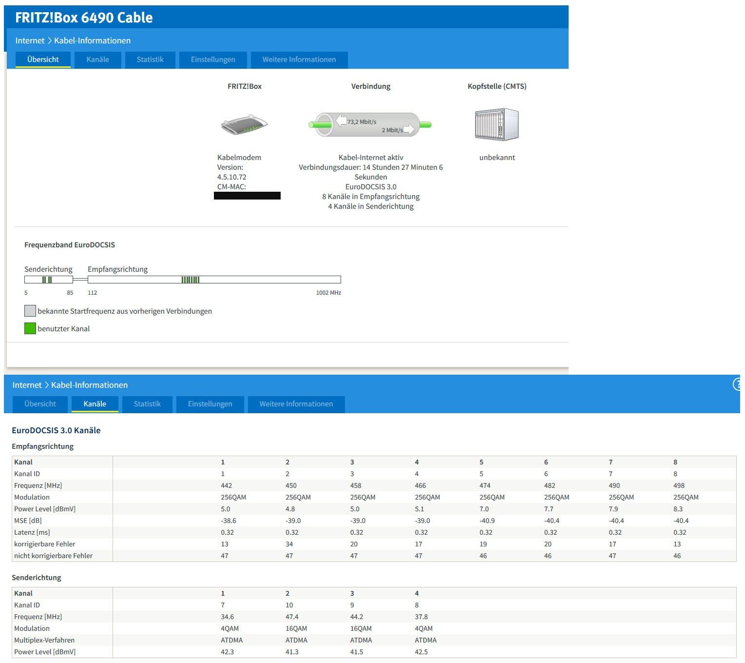

Weißt du an was für einem CMTS du dranhängst ? Kannst in deiner Fritzbox sehen. An Cisco CMTS der 10K-Serie funktioniert das TC4400 nicht (bekanntes Firmware-Problem).
Auch da sieht es eher mau aus:
Such mal nach der MAC-Adresse des CMTS in den Supportdaten der Box: http://fritz.box/support.lua "Supportdaten erstellen"
Die MAC-Adresse kannst du dann z.B. hier eingeben und sehen, was für ein Hersteller dahinter steckt: Wireshark · OUI Lookup Tool
Da sind die zugehörigen Daten auch leer:

Mal vorab die aktuellen Werte meiner Fritz!Box 6490 Cable mit Fritz!OS v7.01:
Ping Test: 21 ms
Speedtest: viel bufferbloat
Puma 6 Test: haarsträubend
Line Quality Test: sieht gut aus

Im Browser konnte ich dann unter 192.168.0.1 auf die TC4400-Oberfläche zugreifen (Zugang über "user"/"password" für die, die es interessiert), aber Internet ging nicht, obwohl alle Leuchten "leuchteten" und auch der Connectivity-Status "OK" anzeigt.
Screenshots vom Menü anbei:
Was muss ich einstellen, damit ich ins Web komme und zumindest erstmal selbst Speedtest etc. durchführen kann?
Vielen Dank!

Aber mal grundsätzlich: was soll das Ganze überhaupt? Erhält nicht das Modem einfach eine externe IP und alles was dann dort dran hängt, muss ich entsprechend selbst einstellen (bzw. erhält vom Modem eine IP, insofern dort ein DHCP-Dienst aktiv ist?), d.h. eine interne IP aus dem 192.168.0.x-Bereich? - Und falls ich dann dort einen Router anhänge, kann ich dort ebenfalls wieder zwischen den Netzwerk-Bereichen mappen?
Also mal skizzenhaft derart:
Oder stelle ich mir das komplett falsch vor?

Wieso sehe ich das config file nicht? Da steht "Config file path hidden". Auch bei IPv4 steht "Hidden".

Siehe UM Forum. Zugangsdaten bitte admin / bEn2o#US9s verwenden.
An die Modemspezifischen OIDs könntest du über Andreas1969 aus dem UM-Forum oder über Herrn Werner kommen, sofern sich dein Provider noch in die Richtung bewegen sollte.
Wüsste nicht, was für modemspezifische OIDs da gesetzt werden sollten, ich glaube dein Provider weiß schlicht nicht von was er redet, denn VF und UM haben Richtung TC4400 auch nicht viele Finger krumm gemacht, das DOCSIS-File des TC4400 ist bei UM identisch zu denen freier Fritzboxen.
