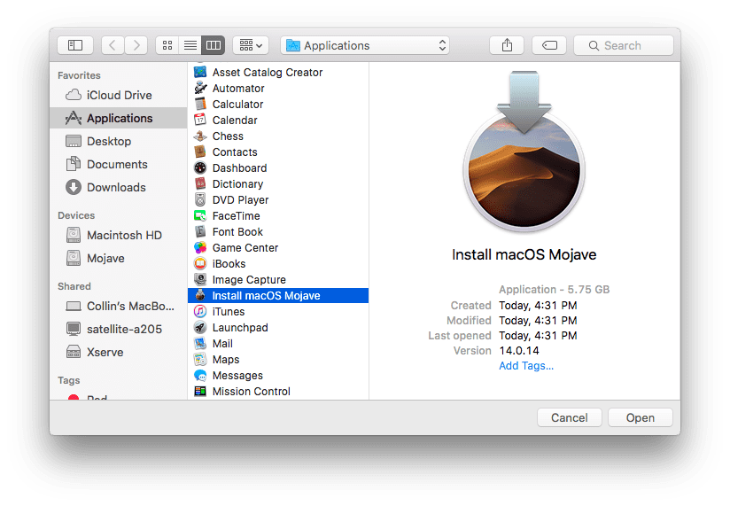

oben in der Leiste dann das MOJAVE runterladen lassen knappe 6GB, das kann n bissl dauern!
USB Stick mit mindestens 16GB

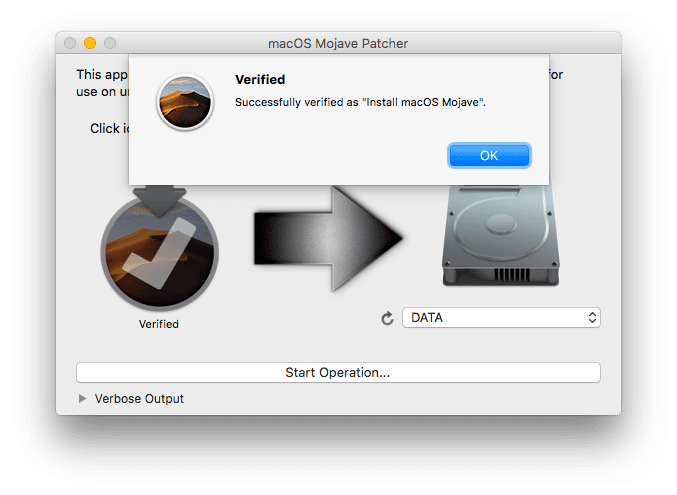

- Im Mac OS Mojave Patcher jetzt den Ordner mit dem zuvor geladenem Mojave auswählen
!!! SICHERSTELLEN, DASS DAS TOOL SAGT "VERYFIED" !!!
- Rechts unten den USB Stick auswählen, und "Start Operation" auswählen.
Das ganze dauert eine ganze Weile, der USB Stick sollte eigentlich Umbenannt werden in den oben genannten Namen. Sollte das nicht der
Fall sein, kommt es bei der Installation zu Problemen!
! Wenn der Vorgang beendet ist, steht klein COMPLETE über dem Balken !
