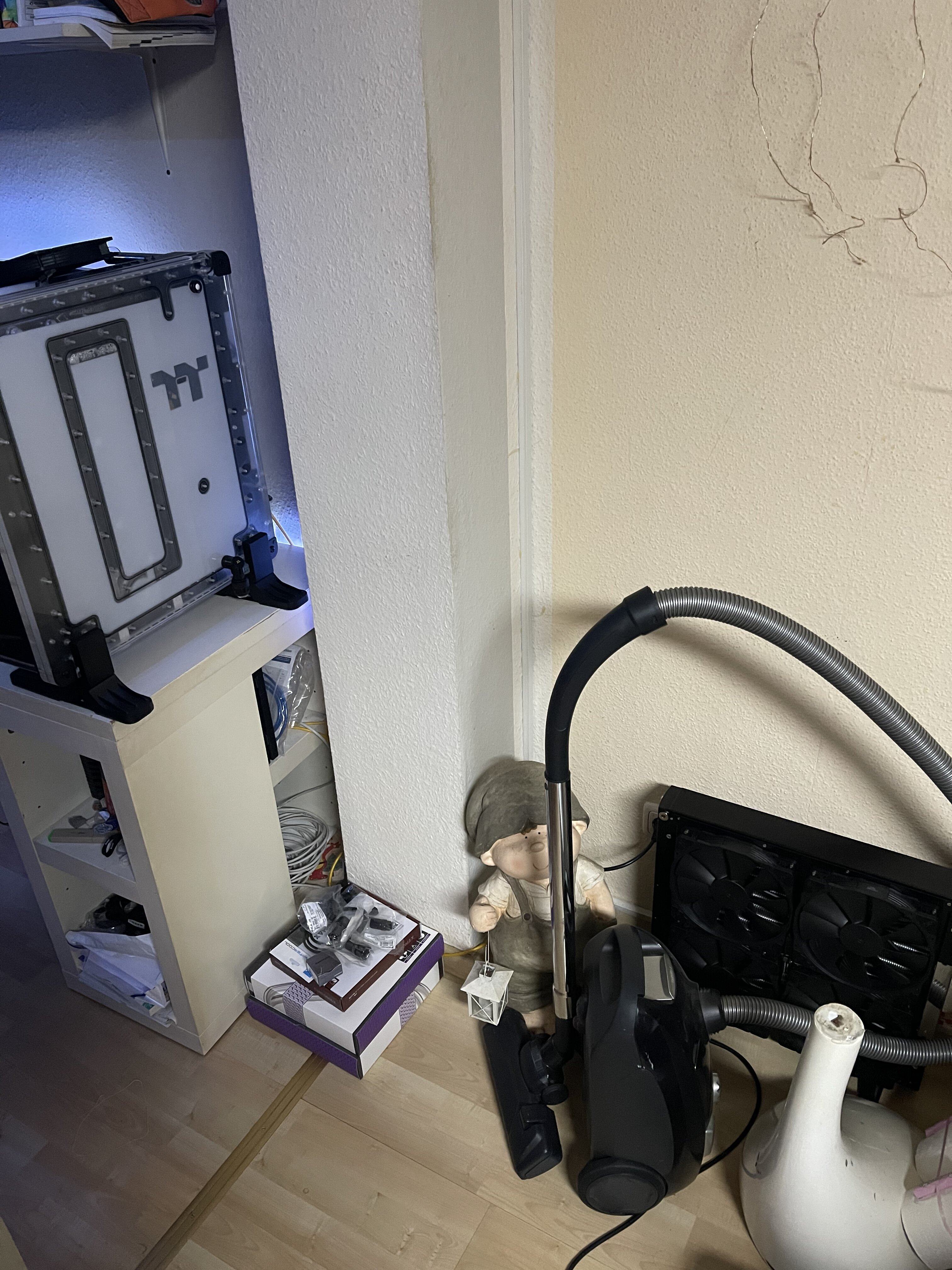

Hallo Leute gibt es was zu beachten für den mora oder geht die Konstellation wie auf dem Foto? Oder muss der mora höher wie der pc stehen? Sollte man noch einen ablasshahn an den mora anbringen? Einlauf oben und Auslauf unten gut??

Wandabstand sollte wohl schon mindestens so 2-3cm sein. Eher mehr. Niveau bzgl. PC spielt keine Rolle. Ablasshahn: Ist ein nice to have, kein Muss. Kann aber recht hilfreich sein. Einlauf eher unten, weil es dann beim entlüften vom MoRa bisschen einfacher geht. Aber da der MoRa sich sowieso sehr gut entlüften lässt, spielt das nur eine untergeordnete Rolle.
Mehr als 3 cm Wandabstand gibt die Watercool Wandhalterung auch nicht her. Sollte von daher eigentlich reichen.
Ich würde an den Lüftern noch einen Fremdkörperschutz verbauen. Es soll ja nicht irgendwann zufällig der Staubsaugerschlauch oder die Deko in den Lüftern stecken und diese blockieren. Und die Schläuche könnten dann auch einen mechanischen Schutz vertragen.
Ich wäre zu ängstlich die Schläuche einfach so von Tisch vor der Regalöffnung um die 2 Hausecken hängen zu lassen.
Da könnte der unvorsichtige Staubsaugeraufräumer es zu sehr in die Ecke drücken oder beim Regaleinräumen der ganze PC vom Tisch gezogen werden...
