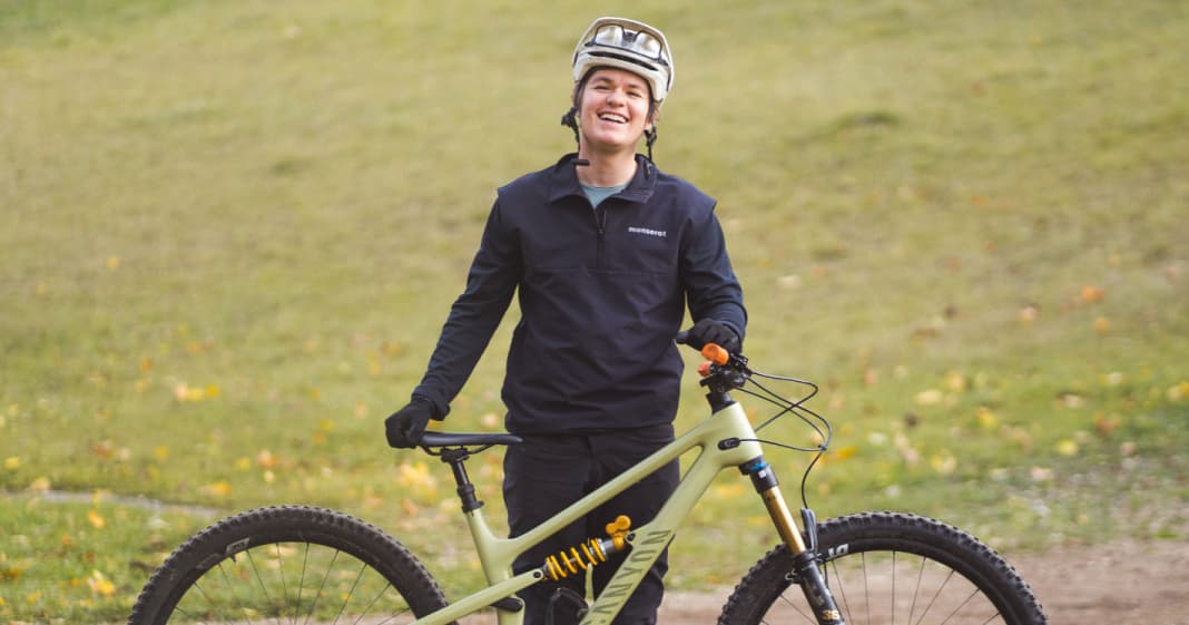

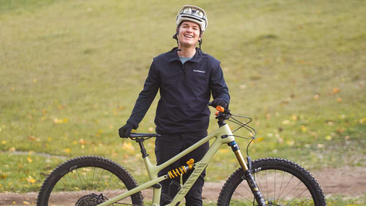

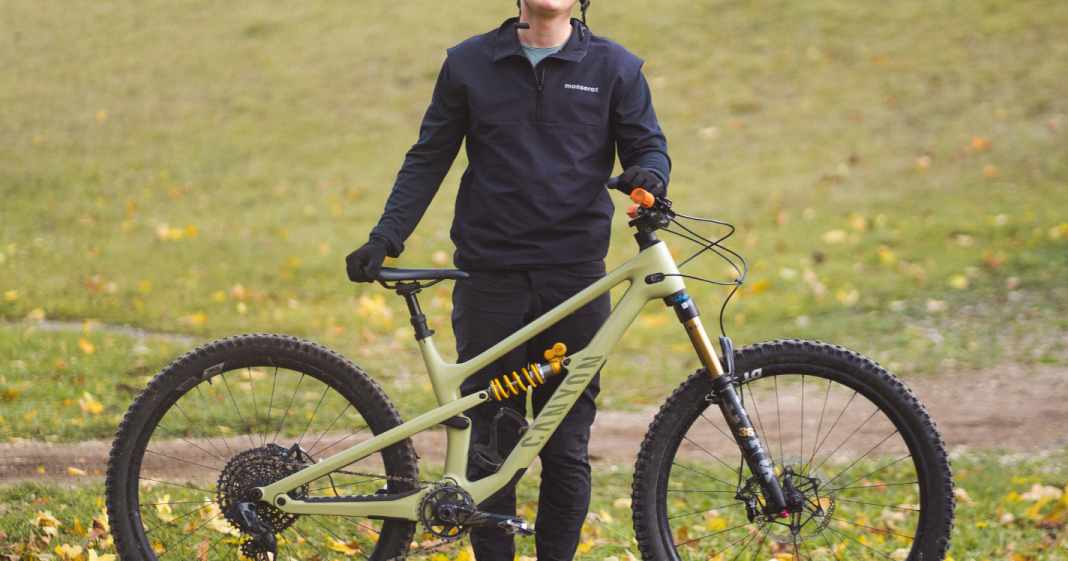

Ein Test mit dem Spectral 125 und nem Coil.
