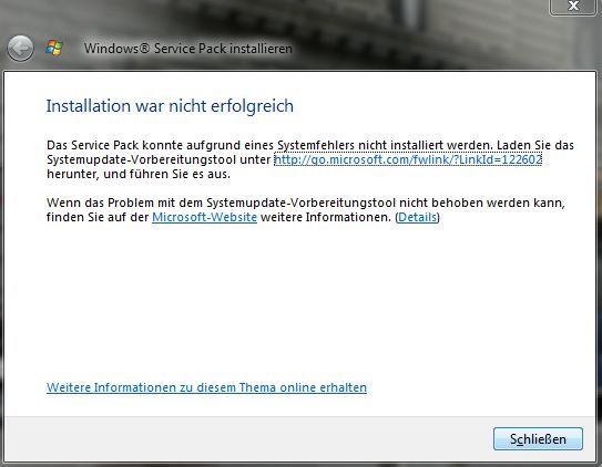

SP2 ist drauf.Ich musste vor der Installation nur einen Vlite Eintrag aus der Registry löschen sonst lies sich die Installation nicht starten.
Ein kleiner Hinweis für alle Nutzer kleiner Systempartitionen (vor allem wohl 32GB SSD Nutzer :d). Wenn auf der Systempartition keine 7GB frei sind, startet die Installation nicht. Ging bei mir gerade noch gut... (und läuft bis jetzt alles problemlos).
@Hal
ist es der hier ?: HKEY_LOCAL_MACHINE\SOFTWARE\vLite
den habe ich gelöscht danach hat die installation gestartet - ist dann aber trotzdem abgebrochen :shake:
Richtig ! Hatte vorher eine Vlite Version mit SP1 und Treibern laufen.SP2 rennt aber sauber durch und bisher habe Ich keine Probleme.
hmmmmm dann kann ichs wohl nicht insatallieren bei mir und sitz die zeit bis 7 ab
