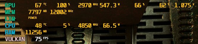

Das scheint ein normales Verhalten vom afterburner zu sein dass schon vor dem eigentlichen powerlimit dies schon angezeigt wird.Also ich habe das 600W Bios auf ner Liquid X, und GPUz BIOS Info zeigt auch 600W an. Im MSI Afterburner kann ich 125% Power limit einstellen.
Aaaber in-game sehe ich dann höchstens 550-560W und aktives Powerlimit
Konnte aber schon knapp 600watt verbrauchen mit der Karte.

Das glaube ich nicht weil bei mir gibt es kein runtertakten es sind immer konstant 1,1V und in port Royal habe ich mal peaks gesehen bei mir von 550-563wattDas kann ich mir nicht vorstellen. Mit Silicon Lottery beschreibt man ja nur welche Taktraten bei einer gewissen Spannung erreicht werden können. Wenn die Suprim mit 600W nicht klar kommen sollte, dann würde sie halt auf diese Last gehen und dann abstürzen. Aber das tut sie ja nicht. Stattdessen sieht man eindeutig, dass da irgendein Limit greift und das aktive Powerlimit angezeigt wird. Vielleicht ist ja auch irgendeine Overcurrent-Protection in einem Teilbereich der GPU aktiv.
deswegen muss ich auf mein Waküblock warten um das gegen zutesten ob das eine reine Thermische sache ist oder ob das auch mit dem waküblock so ist
