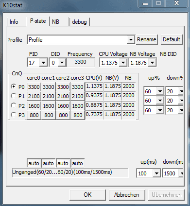

Beim Standarttakt der IGP, also 500 MHz, kannst du bei K10stat auf die NB bei allen pstates auf 1,187V runtergehen! Vielleicht gehts bei dir noch eine Stufe tiefer! (alles mit Standart Takt/vcore testen!)
So nun kann du dich bei machen und die CPU Spannung für jeden pstate durchtesten!
Macht sich ganz gut unter debug in K10Stat!
Bis du die passenden Spannungen gefunden hast wirds trotzdem noch ein wenig dauern weil es Situationen gibt wo dann die Spannung nicht reicht, bzw durch schwankungen es zum Absturz kommt, dann Hilft nur jeden einzelnen durchprobieren!

@crash irgendwie verstehe ich k10stat nicht wirklich.
denn wenn ich es über k10stat mache findet eigentlich keine veränderung statt beim verbrauch bis irgendwann ein blaues bild kommt und ich neu starten muss.
aber über bios ist es doch recht einfach, gibt es keine wert die ich mal testweise in k10stat eintragen kann ??

K10stat-Tutorial
Kannst ja mal die Werte probieren! Die sind bei mir zur Zeit eingestellt, das sollte dein Sempron eigentlich mitmachen!

ja habs (glaub ich) hin bekommen mit k10stat, habe deine werte leicht nach unten verschoben und keine frezzer mehr.
