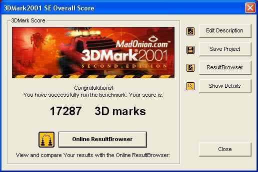

Das mit den wechselnden Benchmarkergebnissen habe ich behoben, lag an dem Directx 9.0c ! Mit dem Directx 8.1 habe ich wieder konstante Ergebnisse bei 3Dmark2001SE !!!
..mit dem alten Directx komme ich sogar auf über 17000 Punkte :d
  • 3DMark2001SE-Test3.txt

also erst mal lags nich an DirectX9.0C weil sondern weil du immer noch Vsinc aktiviert hattest wenn man mal auf den text klickt und sich die fps anschaut kann man erkennen das die alle auf maximal 60fps beschränkt wahren :cool:
...aber trotzdem "ruckelt" nichts bei 60fps,kann also nicht sein hauptproblem sein....
PS:oder du hast n deutlich anderes [ruckel]empfinden als wir

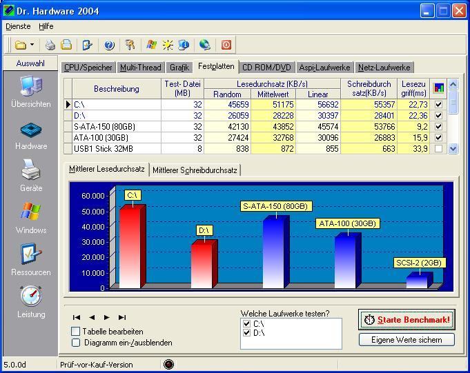

hört sich echt so an als ob da was zu langsam lädt. haste vll n alte ide kabel das nur udma 66 hat? oder vll is das irgendwo bei dir so eingestellt? aber eigentlich ka..
und abfinden musst du dich damit nicht..
...wo kann ich das nachgucken :rolleyes: anbei noch ein Screenshot von Dr. Hardware
P.S. am Kabel kanns nicht liegen, das ist erst 2 Wochen alt und mit dem davor ging es auch nicht besser

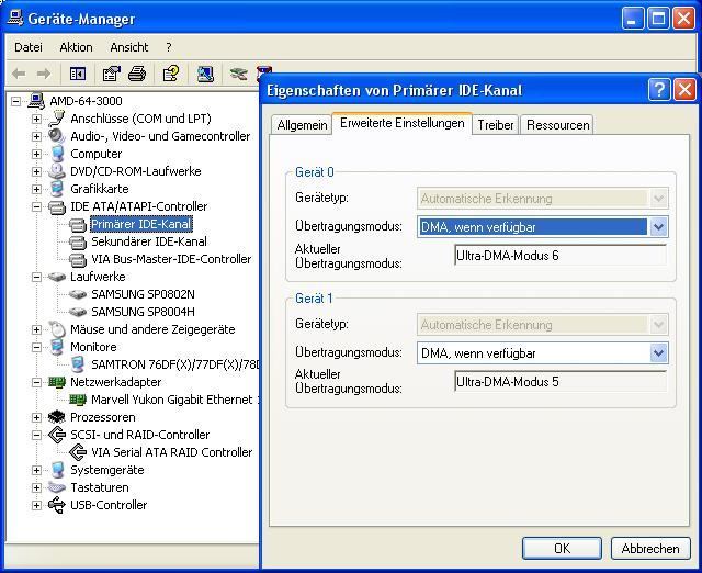

Okay, das ist glaube ich richtig eingestellt (siehe Anhang). Habe C: als Master und D: läuft auf Slave! Am Kabel kann es nicht liegen, habe zwei getestet!
