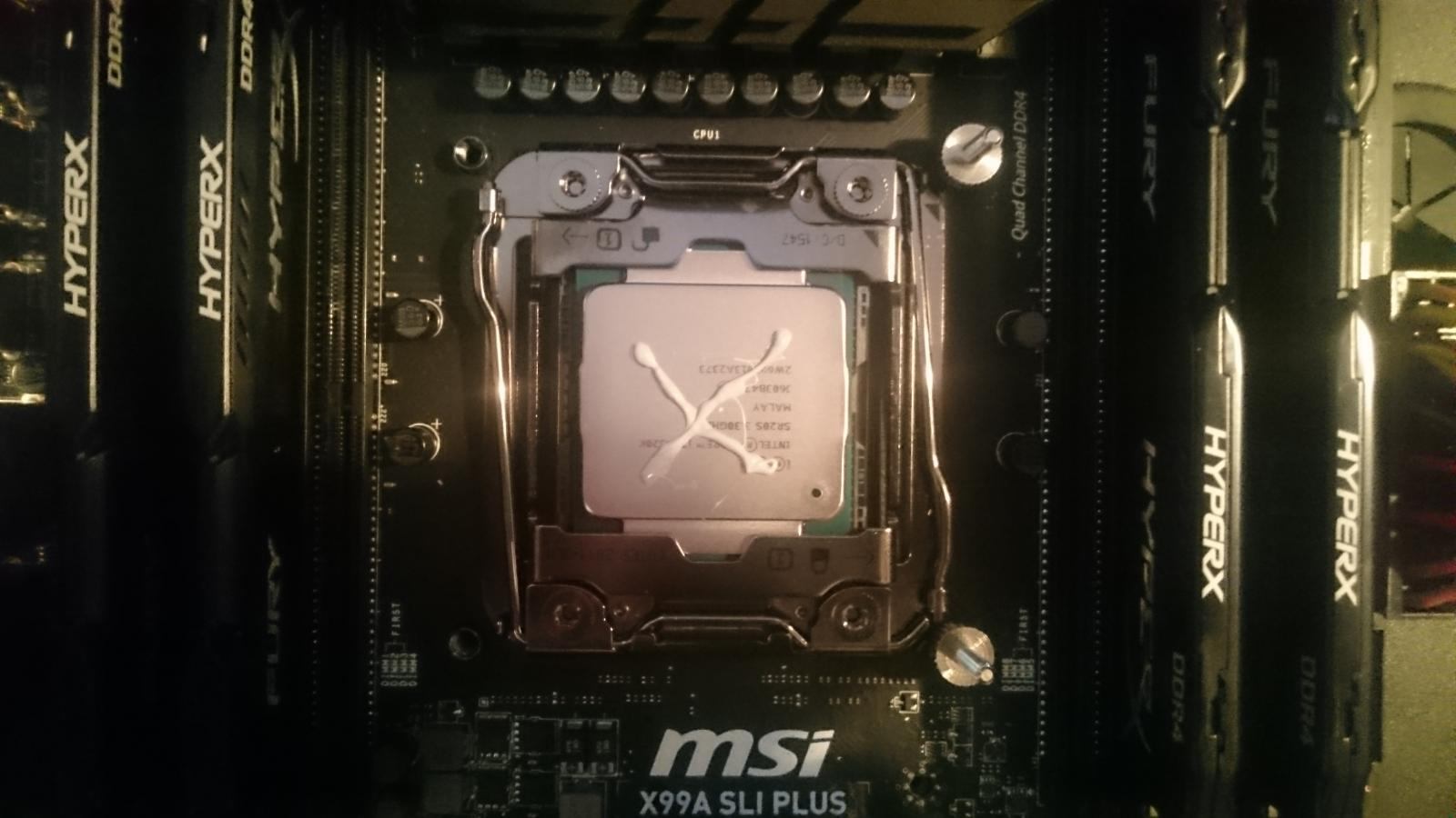

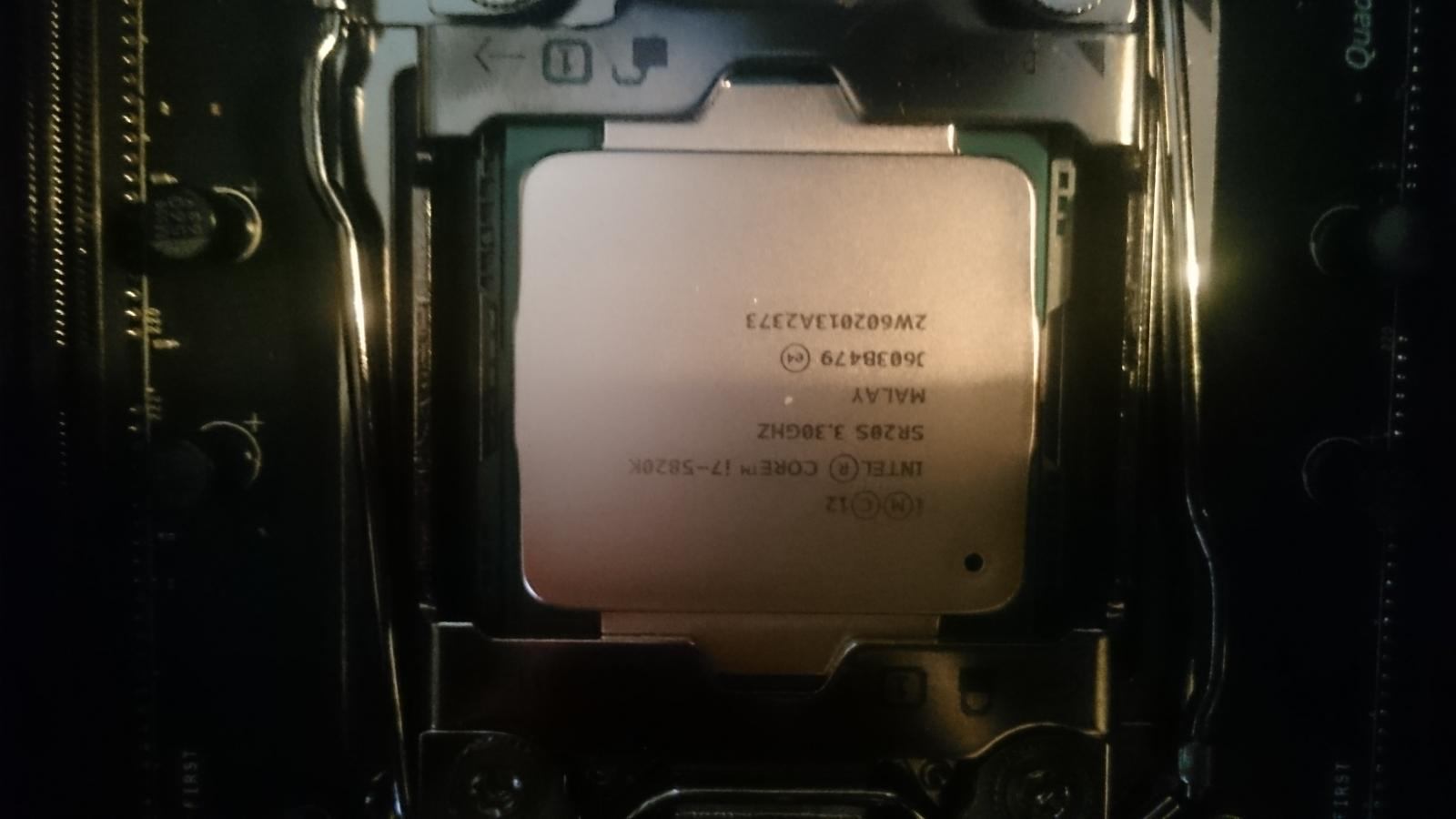

Ich hab meine CPU die gestern aus der RMA von Intel wieder kam mit meinem msi x99a sli plus wieder testen wollen. Ich kaufte mir die cpu hier im forum von ripper (vor rund 2 Wochen), den ram zum System von aerotracks 16 DDR4 2666 MHz 4x4 GB und das msi x99a sli plus von mindfactory sämtliche andere Hardware stammt aus meinem alten System und funktioniert in diesem auch ohne probleme.

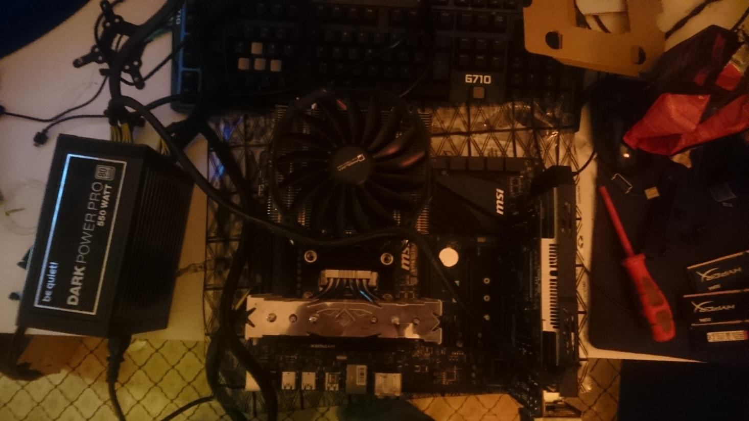

Per aerotracks Hilfe testet ich einiges durch, bis auf dass nun mein Board auf der Statik Folie vom msi liegt und gpu noch immer kein bild mir gibt.
Doch das mysteriöse an dem ganzen ist, dass das haswell-E System ein Wochenende schon lief mit 10h Prime Run ohne Probleme.
Die cpu schickte ich per RMA wie ich schon schrieb zu Intel (dhl express) somit neue cpu und das board wurde auch schon getauscht. Die 750ti laufen zusammen mit dem bq dp11 550 Watt problemlos im alten System siehe Signatur. Da bekomme ich direkt auch beim hoch fahren ein Bild. Werde heute nachmittag wenn nen Kumpel von mir wach ist seine gpu mal in minimalkonfiguration auf meinem board testen. Sollte das auch scheitern bin ich mit meinem Latein am Ende, auch wenn ich ne Erfahrung seit 20 Jahren habe, kam sowas noch nicht vor. Auch nicht bei Freunden oder Leuten deren ich half beim PC Zusammenbau bzw diese noch supporte. Man mein Netzteil nach einem Wochenende mit dem 5820k schon zu schwach sein. Selbiges kaufte ich auch privat hier im forum. Die 750ti habe ich seit sep' 11 und hatte nie probleme bis auf das laufen im haswell-E System.
Wenn ich nachher bei nem kumpel bin werde ich mal den Prime Run suchen gehen und hier einfügen. Auch darf ich seine gpu testen bzw sein Netzteil. Falls wer fragen sollte, Kabel habe ich alle korrekt angeschlossen und gibt auch keine igpu falls das wer denkt^^
Bei fragen oder Anregungen was ich testen kann gerne damit. Ich will mit dem haswell-E System wieder spielen, streamen und spätere auch rendern können. Daher der Kauf der hardware. Für aktuell nur diablo 3 und warten auf Pascal/polaris reicht mir die 750ti auch aus.
Bilder eingefügt

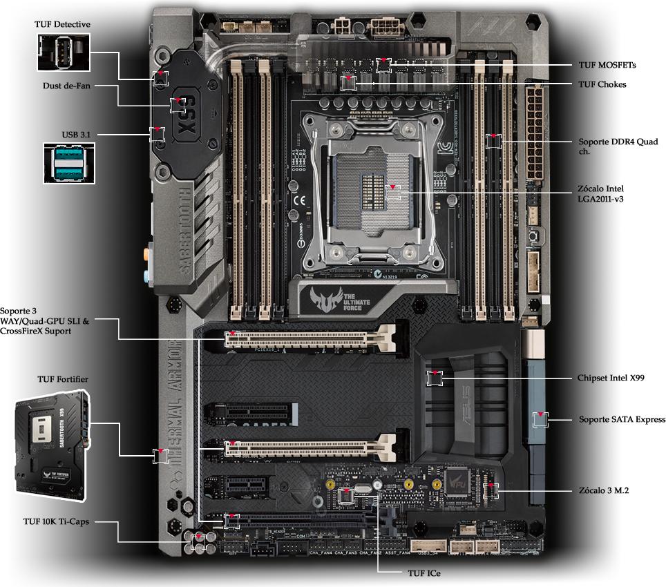

Wo ist denn denn bei dem der M.2 Steckplatz?[emoji15]
Danke :d
find das Sabertooth für den Preis einfach zu krass.
M.2 Steckplatz
attachment.php
unten rechts, siehst ihn ?
  • asus-sabertooth-x99-placa-base-socket-intel-2011-v3-90mb0l00-m0eay0-detalles.JPG
Ja der M.2 ist verdeckt wie alles, darum habe ich mich dafür entschieden :-)
