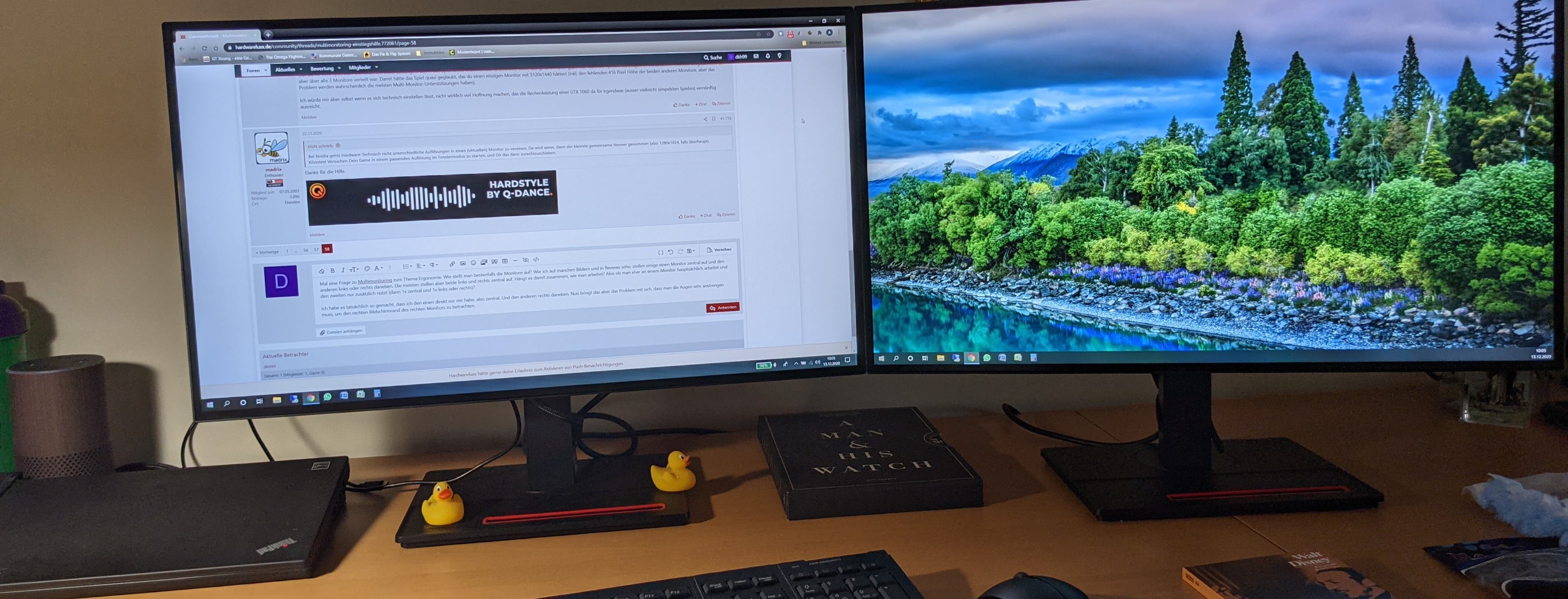

Mal eine Frage zum Thema Ergonomie bei Multimonitoring. Wie stellt man bestenfalls die Monitore auf? Wie ich auf manchen Bildern und in Reviews sehe, stellen einige einen Monitor zentral auf und den anderen links oder rechts daneben. Die meisten stellen aber beide links und rechts zentral auf. Hängt es damit zusammen, wie man arbeitet? Also ob man eher an einem Monitor hauptsächlich arbeitet und den zweiten nur zusätzlich nutzt (dann 1x zentral und 1x links oder rechts)?
Ich habe es tatsächlich so gemacht, dass ich den einen direkt vor mir habe, also zentral. Und den anderen rechts daneben. Nun bringt das aber das Problem mit sich, dass man die Augen sehr anstrengen muss, um den rechten Bildschirmrand des rechten Monitors zu betrachten.
So sieht es dann bei mir aus...
Hinzu kommt, dass die Monitorfüße durch die Drehung des rechten Monitors nicht auf einer Linie stehen. Soll ja alles auch seine Ordnung haben. Da ist vielleicht ein Monitorarm erforderlich
Geschmackssache.
Ich sitze relativ mittig, der rechte Monitor ist aber mein "Hauptmonitor".
Meine Monitore stehen auch abgewinkelt zueinander, sonst würde ich auf den sekundären Monitor zu schräg drauf schauen.
Ich würde empfehlen einfach auszuprobieren und rauszufinden, was DIR am ehesten liegt. Da gibts keine Vorschrift, wie das sein muss.
Wieso ist das anstrengend? Oder besser, was ist daran anstrengend?
Ich vermute du hast hier einen Denkfehler. Multimonitor dient nicht dazu, beide Monitore gleichzeitig voll im Blickfeld zu haben. Dafür ist bei üblichen Schreibtischabstand 2x25" schon zu breit.
Multimonitor dient eher dazu, eine größere Fläche zu haben und mit einem Blick den "Kontext" wechseln zu können, statt Fenster durchzuschalten.
Wenn ich was am linken Monitor sehen will, dann blicke ich aktiv rüber zu diesem Monitor.
Ist ähnlich wie die Texte zweier Bücher zu vergleichen. Du guckst nicht beide gleichzeitig an, sondern du legst sie nebeneinander und fokussierst sie abwechselnd. Ist trotzdem einfacher, wenn sie nebeneinander liegen, statt übereinander und müsste das gerade gebraucht immer nach oben legen.
Solltest du das schon so machen und als anstrengend empfinden, ist Multimonitor vielleicht auch einfach nichts für dich.
Da spricht ein kleiner Monk. ;)
Danke dir erstmal für deine lange Nachricht. Tatsächlich sollte ich es einfach mal hin und her probieren bis ich die für mich beste Position gefunden habe. :-)
Wenn der Hauptmonitor der Zentrale ist, bringt das noch ganz andere Probleme mit sich, den 2. Monitor nach rechts zu stellen. Der gehört eigentlich nach Links neben den Hauptmonitor, sonst springen Dir gerne mal die Icons bzw. der Destkop-Hintergrund durch die Gegend wenn Du den Hauptmonitor nicht in seiner nativen Auflösung betreibst.
Das einzige Problem, auf das ich bisher gestoßen bin, ist der, dass ich dadurch "Desktop anzeigen" unten in der Leiste nicht immer zu 100 % erwische, weil die Maus auf den rechten Monitor wandert. Das mit den Icons habe ich aber noch nicht ganz verstanden, wie du das meinst. Und noch eine Frage: warum sollte man mal nicht die native Auflösung betreiben?
Ansonsten habe ich auch viel darüber nachgedacht, ob ich den Monitor doch nicht besser links stelle.
Ich weiß nicht was Du willst oder nicht, also habe ich das erst mal generell geäußert, bevor Du einen neuen Thread eröffnest, wenn Du denn mal darüber stolpern solltest^^
Workaround für Desktop: Windows + M (und Shift + Windows + M um alle Fenster wieder hochzuziehen).
So, ich habe es nun tatsächlich umgestellt und finde es jetzt sogar wirklich besser :-) Danke HisN für den Gedanken ;-)
