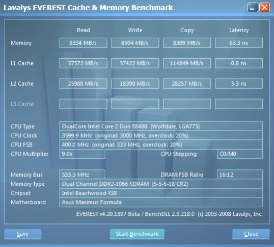

so, ich hab mal probiert und ein par bluescreens und freezes später ist das hier bei rausgekommen. nebenbei hab ich immer prime blend laufen lassen. bei einem der veränderten werte ist z.b. nicht gefreezed, sondern nur prime instabil geworden.
hier ein screenie, vielleicht mit weiteren verbesserungsvorschlägen eurerseits kommentiert ;), zum einlesen in das kapitel ram bin ich leider noch nicht gekommen :( . Wird aber noch^^

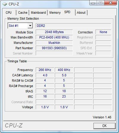

Ich habe Memset bei mir installiert, aber da zeigt er PC2 6400 an. Ist das SPD nicht sauber programmiert oder das Board nicht kompatibel, hast Du einen Tip? Edit: Versuch mal den trfc Wert auf 55 zu stellen. Bei mir lief es trotzdem stable bei 21% clocked (jeweils CPU & FSB).

du musst unter profile "EPP" einstellen, wenn ich JEDEC einstelle, hab ich auch 6400er^^

Hi,
Ich kann kein EPP bei mir einstellen, nur jedec1 oder jedec2. Gestern lief Prime ohne Fehler, habe dann die Taktraten zurückgestellt jetzt kommt mit Prime --- FATAL ERROR: Rounding was 0.5, expected less than 0.4 ---,
keine Ahnung was damit gemeint ist. Dann noch 3 Screens von CPU-Z.Ist das bis auf den Fehler Optimal :confused:

also bei meinem ram die nummer endet mit 1. hast du rote mushkin? oder 1066er?
Hinzugefügter Post:
achso, aktuell schaut das bei mir so aus:
sind die werte ok, oder verschenke ich performance? wolln wa ja nich :d
Meine Mushkins sind metallicrot xp2-8000. Ja ob die Werte ok sind :confused: bin was ocen angeht Anfänger...
bei deinem benchbild steht unten 1066er ram. ka vielleicht solltest du mal nen anderen ram teiler einstellen.

Die 1066 -20% = 800Mhz weil 20% übertaktet. Hier die Settings die Markus von Mushkin mir geschickt hat. Dann etwas testen.
Ai Overclock Tuner Manual
CPU Ratio Setting 6
FSB Strap to north Bridge Auto
FSB Frequency 300
PCIE Frequency 101
DRAM Frequency 1000
DRAM Command Rate 2T
DRAM Timing Control Manual
CAS# Latency 5
RAS# to CAS# Delay 5
RAS# PRE Time 5
RAS# ACT Time 15
Ras# to Ras# Delay 3
REF Cycle Time 55
Write Recovery Time 6
Write to Read Delay 11
Read to PRE Time 5
depends from CPU maybe
VCORE Voltage AUTO
CPU PLL Voltage AUTO
FSB Termination Voltage 1,28
DRAM Voltage 2,10
North bridge Voltage 1,43
