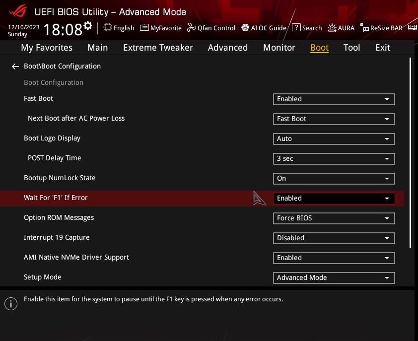

Ändere das mal auf disabled und schau ob er so durchstartet.

Ändere das mal auf disable und schau ob er so durchstartet.
Auf den CPU Fan Anschluss hast du schon was dran oder ?
Werde es mal probieren, danke.
