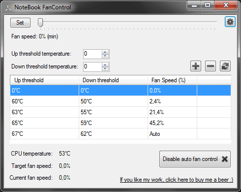

Notebook Fan Control (Download), ist ein allgemeines, konfigurationsbasiertes Tool, das theoretisch für alle Notebooks funktioniert (Achtung: Weiterlesen!)
Bei Notebook Fan Control gilt es, die Anleitungen genau zu lesen. Es existieren ein paar vorkonfigurierte Notebooks, für andere Modelle müssen die Register im Speicher, welche die Lüftergeschwindigkeit steuern, in einer neuen Konfigurationsdatei gespeichert werden. Außerdem muss man im BIOS / EFI gegebenenfalls die "Lüfter bei Netzbetrieb immer eingeschaltet"-Option deaktivieren. Das Erstellen einer neuen Konfigurationsdatei erfolgt zwar direkt über das Programm (kein Editor erforderlich), es ist aber nichts für Experimente, sondern für Profis. Man kann die Hardware damit wahrscheinlich beschädigen, wenn man falsche Speicheradressen einträgt!
Bei einem HP ProBook 4530s gibt es bereits eine vorhandene Konfiguration für die korrekten Register im Speicher. Hier nochmal eine Kurzanleitung:
  • Im BIOS / EFI die "Lüfter bei Netzbetrieb immer eingeschaltet"-Option deaktivieren, falls vorhanden (z.B. HP ProBook 4530s)
  • Notebook Fan Control (NBFC) herunterladen und installieren, Programm starten
  • Falls eine passende Konfigurationsdatei vorhanden ist, wird diese automatisch ausgewählt
  • Andernfalls muss man die Registeradressen und die Werte für Maximalgeschwindigkeit irgendwie herausfinden und die Werte entsprechend konfigurieren (Vorsicht, hier ist Experten Know How gefragt)
  • Nun müssen noch die Thresholds eingestellt werden, damit Notebook Fan Control weiß, wann es den Lüfter einschalten und ausschalten muss bzw. mit welcher Geschwindigkeit er bei welcher CPU Temperatur drehen muss. Das Bearbeiten der Thresholds ist nicht ganz intuitiv, aber eigentlich einfach.
    • Fan Speed ist die Lüftergeschwindigkeit, mit Set wird er direkt gesetzt, so kann man überprüfen, wie laut der Lüfter in dieser Einstellung ist
    • Up Threshold ist die Temperatur, bei der der Lüfter in der zuvor eingestellten Geschwindigkeit gestartet wird
    • Down Threshold ist die Temperatur, bei der der Lüfter wieder in die vorige Einstellung springen bzw. abgeschaltet werden soll
    • Mit + fügt man die Einstellung hinzu, mit - entfernt man sie, mit den Pfeilen (aktualisieren) kann man eine zuvor in der List ausgewählte Einstellung ändern
    • Dabei repräsentiert die aktuelle Einstellung für Geschwindigkeit und Threshold immer die Einstellung für die jeweilige Aktion (Hinzufügen, Aktualisieren)
  • Nun muss noch der Button "Enable automatic Fan Controll" geklickt werden, um die Steuerung zu aktivieren
  • Optional kann mit Rechtsklick auf das Icon in der Task-Leiste noch mit Windows starten lassen
  • Beim nächsten Systemstart wird nur ein unaufdringliches Icon neben der Windows Uhr angezeigt, dass die CPU Temperatur darstellt
Ein Beispiel für die Lüftersteuerungsoptionen eines HP Probook 4530s:
Fan Speed: 2,4%
Up Threshold: 60°
Down Threshold: 50°
Bedeutet: Setze bei einer CPU Temperatur von 60 Grad die Lüftergeschwindigkeit auf 2,4%. Hast du ihn so wieder auf 50° heruntergekühlt, setze ihn auf die vorige Einstellung (bzw. schalte ihn ab).
Insgesamt ein tolles Programm, vielen Dank an den Autor!

Endlich die Lösung! Finally it hält the fress :d (HP8460p). Was für eine Wohltat! Ich hab gespendet tut es auch :) Danke fürs erwähnen! Der Schreiber des Programms sollte sein Prog mal mehr promoten!
