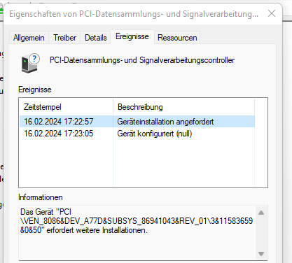

Hab meine CPU getauscht und einen 14900K verbaut, MB Asus Z690 Formula.

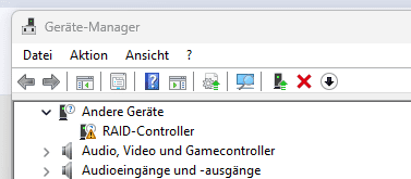

Habe 2 Geräte die ich nicht aktualisiert bekomme, vorher war da kein Problem vorhanden :
Habt ihr einen Tip ?
Weitere Infos gebe ich gern.

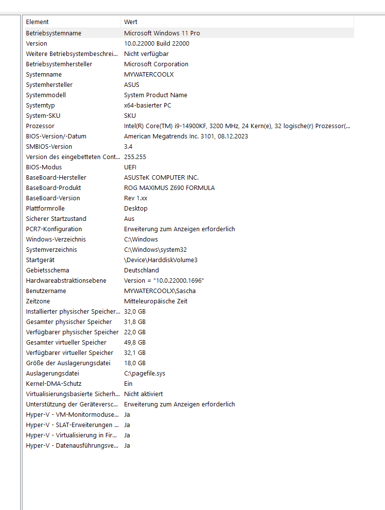

Keine Windows Updates vorhanden, mein Windows scheint da aber irgendwann abgehängt worden zu sein, ist Windows 11, der sagt immer "aktuell", hab aber noch 21H2.
Dann würde ich das vllt von Hand upgraden, weil Du sicherheitstechnisch im Nirvana bist....

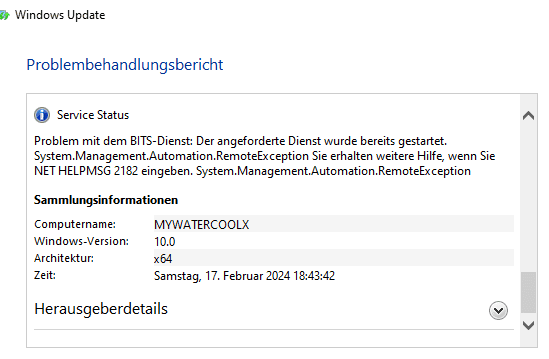

Danke für eure Hilfe, ich habe das mit der Problem Behandlung laufen lassen, er hat dann nur die fehlenden kumulativen Patche eingespielt, also geht es prinzipiell, aber das Update auf 22 oder 23 wurde mir nie angeboten. Ich möchte nicht neu installieren. Es läuft alles.
Gefunden habe ich dieses :
Daraufhin habe ich alle der folgenden Schritte erledigt, der letzte läuft noch : https://www.reneelab.de/net-helpmsg-2182.html

@Dana_X Du hast sogar noch die Urversion von Windows 11 drauf; Zeit zum Aufstieg....
Einfach die neueste ISO nehmen und drüberbügeln; Systemdateien prüfen kann man natürlich jederzeit machen, weil das schadet nie....

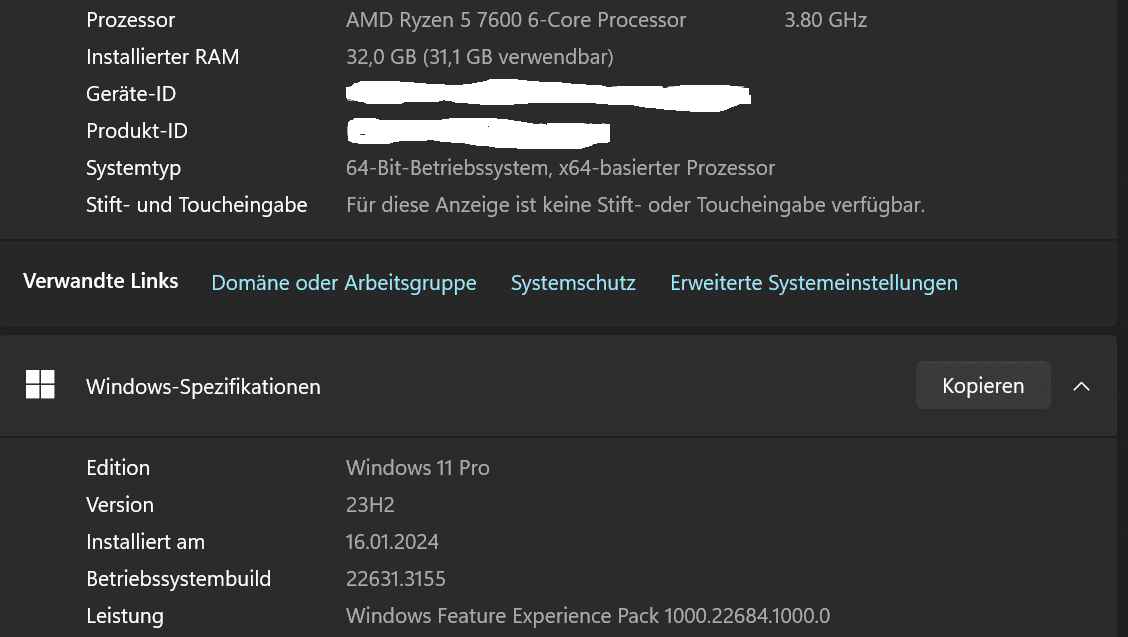

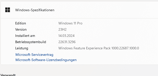

Rückmeldung : Das Inplace Update ist ohne Probleme gelaufen, nun liegt 23H2 vor. Danke an Alle dafür.

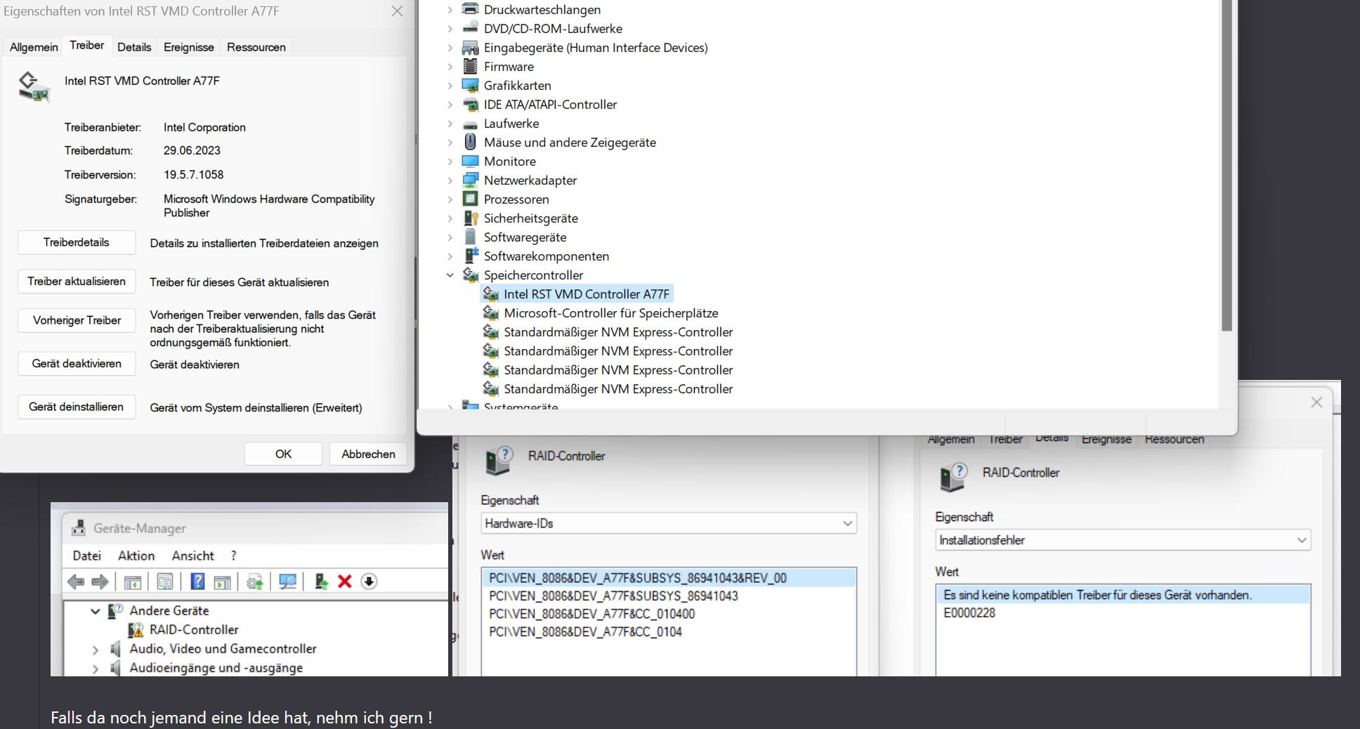

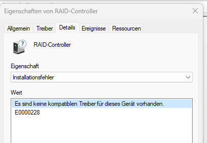

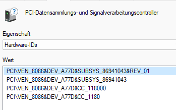

Das letzte Ausrufezeichen liegt aber auch immer noch vor :
Falls da noch jemand eine Idee hat, nehm ich gern !
Das ist der Intel RST Treiber.
