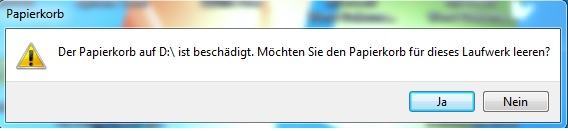

Problem besteht immer noch und nach dem Update(Threshold 2) bekomme ich jetzt beim Win 7 Start auf dem Desktop angezeigt das angeblich der Papierkorb von Laufwerk D (Win 10) beschädigt ist, das ist doch nicht normal, es muß doch möglich sein 2 separate SSDs mit unterschiedlichen Betriebssystem einsetzten zu können, bei einer SSD mit 2 Partitionen könnte ich es ja noch verstehen aber bei 2 Separaten nicht.
Wie schon geschrieben, eine SSD mit Win 10 andere SSD mit Win 7 der Schnellstart ist unter Win 10 deaktiviert was aber nur für kurze zeit hilfreich ist, die Win 7 SSD bekommt dann trotzdem die chkdsk Fehlermeldungen.

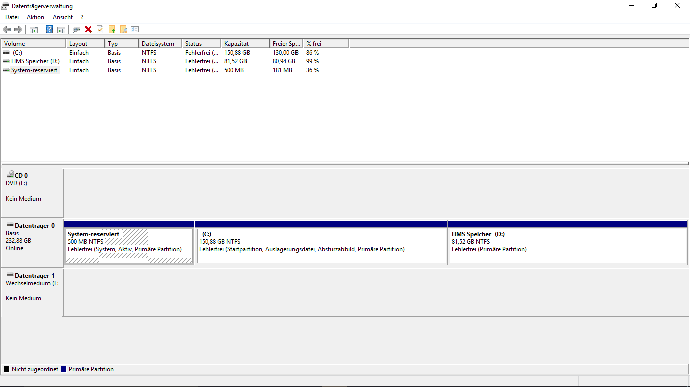

Wieso gebe ich mir keine Mühe? Hier hast du einmal einen Screen der Datenträgerverwaltung Win_7 und Win_10 wie schon mehrfach geschrieben sind es zwei unterschiedliche SSDs also das zu Punkt 1.
Normalerweise müßte der Schnellstart bei 2 Platten auch keine Probleme machen.

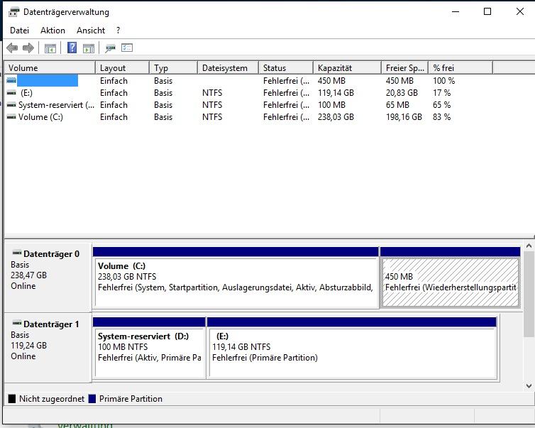

Dann geht es weiter mit deinem Screen der ganz wichtig ist und immer schon war.
Windows 10 hast du schon mal nicht 100 % richtig und wahrscheinlich auch nicht Clean installiert auf der Platte.
Da ist keine Systemreservierte Partition und warum da eine Wiederherstellung drauf ist ohne Upgrade?
Von UEFI (GPT) ist da ja auch nichts zu sehen, denn dann müsste es ja auch noch einen 100MB Uefi (Fat32) Partition geben und dann am Anfang noch eine Wiederherstellung von 450 MB.
Wenn man im alten MBR Modus installiert so wie du, dann gibt es die 450wiederherstellung nicht beim der Clean Installation.
Aber dann hat man einen Systemreservierte 500Mb am Anfang mit den Bootdateien usw.
Siehe Anhang bei meinen Screen.

Ob dein Problem nach einer wirklichen Cleaninstallation mit einer 500MB Systemreserviert (bei MBR Modus ohne UEFI) dann weg ist weiß ich na klar nicht.
Aber Gundsätzlich ist das schon mal keine saubere clean Partitionierung von Windows 10 bei dir.
Auch wenn Windows egal wie, immer startet.
