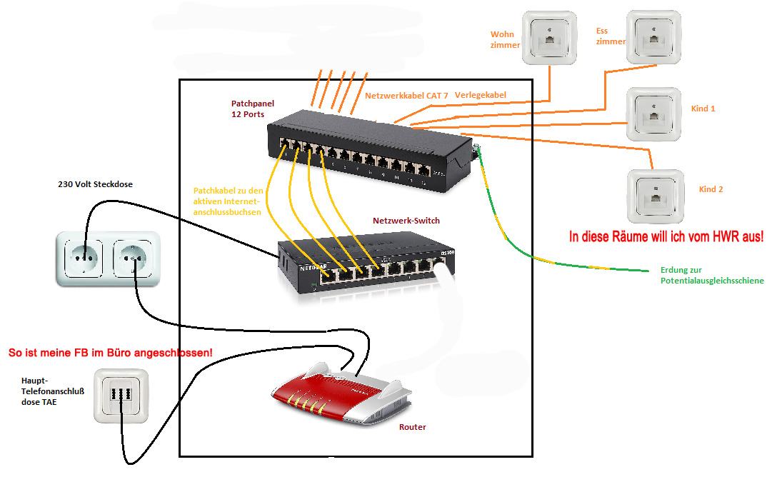

Hallo zusammen,
ich möchte in unserem EFH (zweistöckig, mit kleinem Speicher) in die beiden Kinderzimmer, das Schlafzimmer und das Wohnzimmer nachträglich Netzwerkdosen setzen.
Im Moment haben wir da überall lediglich Devolos hängen fürs Internet.
Meine derzeitige Leitung von der T ist eine 100.000 Leitung (die auch tatsächlich über die Telefonleitung bei mir im Büro ankommen)! Bis dahin sehr zufrieden.
In meinem Büro steht eine FB 7590, die wie gesagt über die dortige TAE Dose mit Internet versorgt wird. Der APL ist in der Garage. Leider wurden keine Leerrohre verlegt.
Nun die Frage, wie realisiere ich das am Besten?
Ich möchte das Ganze „Aufputz“ arrangieren, d.h. mit Kabelkanälen/Brüstungskanälen und durch Decken (Speicher) und Boden/Wände Löcher bohren um in die jeweiligen Zimmer zu kommen (dort dann mit Aufputzdosen).
Meine Idee zur Verkabelung in die Zimmer (siehe auch mein „Kunstwerk von Haus“…)
  • Wohnzimmer (liegt direkt unter meinem Büro): Von meinem Büro aus direkt ein Loch in der Ecke wo die FB steht nach unten bohren, Verlegekabel CAT 7 (ca. 3m) durch, im Wohnzimmer Dose setzen, fertig.
  • Kind 1 (liegt direkt neben meinem Büro): Von meinem Büro an der linken Deckenseite entlang Verlegekabel legen (ca. 14m, mit 2 Kurven/Ecken), Loch oben durch Wand ins Kinderzimmer, Dose setzen , fertig.
  • Kind 2 und Schlafzimmer: Von meinem Büro aus an der rechten Deckenseite entlang in den Speicher ZWEI Verlegekabel legen (ca. jeweils 12m mit einer Kurve/Ecke), von dort aus in das darunter liegende Kinderzimmer 2 bohren und ins Schlafzimmer vom Speicher aus durchbohren, jeweils die Dose setzen, fertig.
  • In meinem Büro am Router habe ich 4 LAN Anschlüsse, brauche aber 5 (im Büro selbst, 2 Kinderzimmer, Wohnzimmer, Schlafzimmer).
  • D.h. ich benötige einen Switch. Da die Verlegekabel steif sind, ist es auch am Besten ein Patchfeld anzuschließen, oder? Gibt es auch noch andere Gründe für ein Patchfeld?
  • Router (auf Schreibtisch oder an Wand), Switch, Patchfeld würde ich dann im Büro an die Wand hängen, da ja nur ein kleiner Switch (5er) und ein kleines Patchfeld (6 Port) benötigt wird (Schreibtisch direkt nebendran).
  • In jedem Raum wird eigentlich nur eine einzelne Netzwerkdose benötigt (oder würdet ihr Duplexverlegekabel nehmen, damit man in jedem Zimmer 2 Dosen setzen kann, wüsste allerdings nicht wofür)?
  • Was ist eure Meinung zu meinen Überlegungen?
  • Was würdet ihr anders machen oder empfehlen?
  • Patchkabel (CAT7) zum Verbinden der PCs/TVs mit der Dose habe ich der Einfachheit mal weggelassen.
  • Als Verlegekabel würde ich Cat 7 nehmen (das z.b.: Cat.7 Netzwerkkabel Verlegekabel 1000 MHz S/FTP PIMF orange von Kabelscheune
  • Dosen einzeln als Cat6a (Metz z.b.)
  • Switch den z.b.: Netgear GS105E Managed Switch 5 Port Gigabit Ethernet LAN Switch Plus (Netzwerk Switch Managed, IGMP, QoS, VLAN, lüfterlos, robustes Metallgehäuse, ProSAFE Lifetime-Garantie)
  • Patchpanel müsstet ihr mir eines empfehlen.
  • Sind diese Komponenten zu empfehlen?
  • Generelle Frage:
  • Wird sich die Internetgeschwindigkeit von 100.000 durch einen Switch/Patchfeld reduzieren in den anderen Räumen oder bei mir im Büro?
Erwähnen möchte ich noch, dass eventuell in 2 bis 3 Jahren eine Glasfaserleitung von Toni verlegt werden soll (in die Garage dann). Antrag gestellt zumindest.
Von der Garage könnte man mit dem Glasfaserkabel in den HWR und von dort aus in den Speicher kommen über ein kleines leeres Rohr. Aber man könnte auch vom Übergabepunkt in der Garage mit einem normalen Netzwerkkabel weiter in den Speicher/oder zum Router gehen, sagte der von Toni mir. Vielleicht wollt ihr das in den Überlegungen miteinbeziehen, nicht das ich dann wieder alles anders verlegen muss…..
Danke schonmal für eure Mühe und Hilfe.

Hi,
siehe Anmerkungen

Keystone-Modul: https://geizhals.de/570911381
Schränkchen 10": https://geizhals.de/digitus-dn-10-05-u-6he-10-wandschrank-a874183.html?hloc=at&hloc=de
Patchfeld: https://www.ebay.de/itm/13393722219...id=5337412747&customid=gWB3FjXOn79rU1O733rcEA
Switch: https://geizhals.de/zyxel-gs1100-de...1100-16-eu0103f-a2514321.html?hloc=at&hloc=de
...mit etwas gebastel und Kabelbindern bekommt man den Switch auch in den Schrank geschraubt. Sonst gibt es für den Switch auch noch 10" Montagewinkel
Patchpanel oder beidseitige Dosen/Module erleichtern den Aktivkomponententausch und die Direktanschlußstecker sind meist zu groß für eine Vollbelegung am Switch/Router.
Da ja sowieso ein Internetanschluß über den HWR geplant ist, wäre zu überlegen die gesamte Neuverkabelung direkt von dort aufzubauen. So könnte das Büro auch mal zum Terrarium umgebaut werden. ;)
Die Anbindung an den HWR für ein NAS/Digitalisierungen / Zukünftige Router und eventuelle WLAN APs in der Fläche fehlen in der Planung.
Wegen Einrichtungsänderungen würde ich das Esszimmer auch mit Netzwerk versorgen.
Wenn man schon dabei ist, könnte auch eine "WLANDose" für das zukünftige E-Auto in der Garage oder eine Gartenabdeckung andenken.
Eine mindestens Doppelverkabelung würde ich auch machen. Die Kinder wollen irgendwann PC und TV angeschlossen haben.
Die Internetgeschwindigkeit reduziert sich nahezu nicht durch die Netzwerkkomponente, sondern mehr durch die Lastverteilung im Router an die datenbeziehenden Endgeräte im Netz.
Der Ansatz ist nicht schlecht, ich würde es aber anders lösen. Räumliche Situationen ändern sich (irgendwann sind die Kinder aus dem Haus, Du älter, dann willst Du vielleicht ein größeres Büro oder gar ein zweites haben), das Büro eignet sich nicht wirklich als "Zentrale". Zentrale ist in der Tag der HWR. Von dort einen entsprechend großen Kabelkanal (mit Reserven!) durch's Schlafzimmer auf den Dachboden, und dann von dort wieder runter in die Räume. Erfordert mehr Kabel, aber die Investition macht man nur einmal. Ich würde auch Duplex nehmen, habe damit keine schlechten Erfahrungen gemacht. Pro Raum mindestens eine Doppeldose planen - dabei auch die Küche nicht aussparen! Welches Kabel, dazu gibt es hier noch andere threads, einfach mal die angepinnten lesen.
Keine Komponenten aus der jetztigen Frage in die Garage, sowas gehört in den HWR. Dennoch in die Garage auch Duplex legen.
Dabei immer im Hinterkopf behalten: nichts geht über eine LAN-Verbindung, außer vielleicht zwei LAN-Verbindungen. Im Ernst: LAN ist das Einzige, was sicher ist. Sollten mal irgendwann Lücken im WLAN-Protokoll auftauchen, die wirklich in der Breite ausgenutzt werden, kannst Du dann das WLAN abschalten und bist immer noch weitestgehend handlungsfähig (über das LAN).
Auch das WLAN würde ich anders aufziehen: den Haupt-Router im EG, für das OG einen AP (z.B. AVM-Fritz per LAN-Mesh). Dabei die Standorte so wählen, daß die Geräte weitestmöglich voneinander entfernt sind, so daß man mit den zwei Geräten den Großteil des Grundstücks (also inkl. Garage und Garten) abdecken kann.

Kann ich am APL der Telekom direkt ein Netzwerkkabel anschließen?
Von dort könnte ich dann in den HWR. Dafür ein normales oder Duplex Kabel verwenden?
Im HWR dann soll ich Router, Switch, Panel hängen? Und wie von da dann weiter?
Vor allem auch in Bezug auf Glasfaser, wo der APL/ONT ja dann auch noch in den HWR kommt. Wie sollte ich da dann verfahren, wenn GF im HWR liegt, da ja jetzt ein Netzwerkkabel vom HWR schon in den Speicher gelegt wird....!?
Können ja, dürfen nein, technisch ist es suboptimal. "Normale" Telekom-Telefonleitung hat einen anderen Wellenwiderstand als Netzwerkkabel. Am besten ist das originale Telekom-Kabel mit den Farben Rot, Rot mit einem schwarzen Ring, Rot mit zwei schwarzen Ringen, Rot mit zwei schwarzen Ringen eng aneinander. Bezeichnung bitte googeln oder einfach hier lesen, steht irgendwo in einem der threads, @underclocker2k4 hat die Bezeichnung mal gepostet.
Allerdings: Auf die paar Meter Leitungslänge (laut Deinem Kunstwerk) kommt es in der Regel nicht an. Leg' Duplexleitung und gut.
Wie gesagt, Duplex. Überall Duplex - außer Du weißt, daß Du an einer Stelle never ever jemals einen zweiten LAN brauchen wirst. Nichts ist lästiger, als zwei Jahre später festzustellen, daß man was nachziehen muss.
Jein. Ich würde mir die Möglichkeit offenhalten, die Fritzbox außerhalb des HWR aufzuhängen, also z.B. in der Diele. Dorthin würde ich tatsächlich mindestens eine Duplex-Leitung ziehen (1x WAN, 1x LAN), besser zwei (so kannst Du die Fritzbox weiter als Switch benutzen) oder gar drei (dann kannst Du auch die analogen Anschlüsse nutzen); plus Strom, sprich eine Steckdose setzen. Auf Deutsch gesagt: ein Vierfach-Rahmen, 3x Doppel-LAN, 1x Strom.
Im HWR braucht kein Mensch eine Fritzbox, dafür dämpft der das WLAN-Signal.
Hä? Die GF kommt im HWR an. Dort muss der Medienkonverter installiert werden. Der braucht Strom. Er hat als Ausgang LAN. Damit gehst Du an die Fritz (oder was auch immer) und betreibst das ganze ganz normal, wie vorher, nur dass das Signal nicht über den DSL-Eingang, sondern über den WAN-Eingang in die Fritz geht.
Ja Duplexleitung , habe ich verstanden.
Aber nicht woher ich das Netzwerkkabel bekomme, wenn ich es nicht vomAPL der Telekom bekomme/dort anschließen kann!?
Ich habe keine Netzwerkkabel im Haus liegen, nur bis dato ein Telefonkabel von der Garage in mein Büro.
Muss ja das Internet irgendwie ins Haus bekommen...
Auf wleche paar Meter Leitungslänge meinst du? Von wo nach wo meinst du?
Willst du es versuchen zu verstecken? Hast du Fußleisten/Sockelleisten? Oder Deckenleisten bei einer Holzdecke?
Eventuell haben die Vorhandenen dahinter bereits ausreichend Platz um ein Kabel dahinter zu verlegen. Habe ich bei mir auch für eine Verbindung im Altbau gemacht. Bei ein paar Meter musste dann aber doch ein Kabelkanal her. Vielleicht hilft der Tipp dir ja eine schwer kaschierbare Stelle zu überbrücken.
Am "Zugangspunkt" nimmt man idR einen Switch der eben genug Anschlüsse hat. In deinem Fall also die Fritzbox mit einem 5-Port-Switch erweitern, oder gleich einen 8-Port und alles darüber laufen lassen.
Verlegekabel enden immer an einer Dose oder einem Patchpanel. Alles andere ist Pfusch.
Das liegt schon daran, das die Netzwerkstecker eigentlich nicht vernünftig auf die dicken Verlegekabel passen.
Da Switche heutzutage ja praktisch nix mehr kosten, in jeden Raum ein Kabel und wenn man in einem Raum dann doch mal mehr Geräte per Kabel anschließen will, stellt man da halt wieder einen Switch hin.
Alle Geräte in dem Raum müssen sich dann aber halt 1Gbit/s teilen.
Wenn in einem Raum mehrere Geräte unabhängig voneinander 1Gbit/s anbieten können sollen, dann wäre eine Mehrfachverkabelung zu diesem Raum zu überlegen. Dann brauchst du aber auch entsprechend an deinem "Zentralen Verteiler" entsprechend mehr Ports am Switch.
Brauchst du denn einen Managed Switch? Was willst du denn managen?
Durch einen Switch nicht. Also der Switch ansich verschlechtert da natürlich nichts, der hat ja Gigabit, der langweilt sich die nur 100Mbit/s deines Internetanschlusses weiterzuleiten.
Die 100Mbit/s des Internetanschlusses bleiben aber, da macht auch ein Switch keine 200Mbit/s draus. Nur sicherheitshalber mal erwähnt.
Wie schnell wäre denn der Internetanschluss über die zukünftige Glasfaser?
Nur weil du nen Glasfaseranschluss kriegst, heisst ja nicht, das du dann zwangsläufig auch gleich 10Gbit/s Internet hast.
Sofern das auch auf Glas nur maximal 1Gbit/s wird, was ja auch schon eine Verzehnfachung wäre, brauchst du eigentlich gar nichts weiter, sondern bist mit deiner dann vorhandenen 1Gbit/s-Verkabelung noch gut dabei.
Sollte es mehr als 1Gbit/s werden, könnte man sich weiterführende Gedanken machen.
Glasfaser wäre 300Mbit/s bis 1GB/s. Wenn ich das dann in 2-3 Jahren nehmen würde.
Aber viel wichtiger nun:
Ich habe meinen Internetanschluss ja derzeit im Büro , von der TAE Dose an mein Router mit einem Adapterstecker.
Ich dachte: Es ist möglich, direkt von der Garage (APL der Telekom) ein Netzwerkkabel anzuschließen und dieses komplett neu im Haus weiter zu verlegen und alle Zimmer damit anzusteuern.
Geht das nun oder nicht bzw. darf man das oder nicht?
Oder muss ich alle weiteren Zimmer von meinem Anschluss im Büro (Telefonleitung, TAE Dose) aus ansteuern?
Weil das ist ja wichtig für Switch und Panel, wo das hinkomt.
Bleibt mein Telefonanschluss da im Büro, kommt auch der switch und das panel dahin.
Kann ich komplett ein neues Netzwerkkabel vom APL ins Haus legen, komt der switch und Pnale woanders hin!

Ich habe jetzt mal ein Bild gesucht und bissel geändert, aber anhand diesem erkennt man alles recht einfach wie ich finde.
Auf diesem Bild fehlt noch die Verbindung Router (Fritzbox im Büro) zum Switch und/oder Panel (im HWR)!
Bitte zeichnet mir doch da noch rein, WIE UND MIT WAS ich die FB und den Switch oder/und das Panel verbinde und falls NOTWENDIG, ob ich noch eine/oder doppelte Netzwerkdose im Büro benötige und die Verbindung dazu, danke, das wäre echt nett, denn soweit hab ich es jetzt kapiert...
Denke das sollte doch so mit den Verbindungen funktionieren, oder?
Ist doch alles in dem Bild schon drin.
Haupttelefonanschluss-TAE -> Fritzbox -> (Switch falls die Ports der Fritte nicht reichen) -> Patchpanel -> Verkabelung in die Räume
Daran ändert sich nix, egal ob die Fritzbox nun in deinem Büro steht oder in der Garage.
Wenn die Fritzbox in der Garage stehen soll, hängt die dort am Anschluss und du musst LAN-Label in die Garage ziehen.
Wenn die Fritzbox in deinem Büro stehen soll/darf, wie es aktuell anscheinend ja schon ist, kannst du die bestehende TAE-Verlängerung von der Garage zu deinem Büro weiter nutzen.
Nein, die Verbindung Router zum Switch/Panel fehlt noch! So kann der Switch doch kein Internet bekommen und verteilen.....
Mit was verbinde ich den Switch oder das Panel, bzw. wo geht was geht aus der FB raus und was geht in den Switch bzw. in das Panel?
Muss da nochmal ein Kabel zurückgeführt werden vom Switch zum Router?
Brauche ich im Büro 2 Netzwerkdosen zum anschließen?
Das ist der Teil im Bild, den du da mit Paint laienhaft übermalt hast. :p
Internet kriegt die Fritte über TAE/DSL.
Von der Fritte zum Switch reicht ein Kabel von einem LAN-Port der Fritte zu einem LAN-Port des Switches.
Wozu sollst du eine Doppeldose brauchen? Du hast doch eine TAE-Dose aus der das Internet kommt und die Fritte steht direkt neben dem Switch? Und die Verlegekabel aus den einzelnen Räumen enden am Patchpanel. Also sogesehen brauchst du in deinem Büro (wenn die Fritte jetzt da hin soll) überhaupt keine Netzwerkdose. Das Patchpanel IST deine Multi-Netzwerkdose.

Weil die Fritte im Büro steht und ich Switch und Panel im HWR-Raum steht (ca. 22m-Kabellänge weit weg)!
Ja, deswegen will ich ja wissen, wie man FB mit Switch/Panel verbindet..., wenn das im HWR steht. Steht doch im Post drin, wo ich das Bild angehängt habe.
Deswegen ja auch die Frage, nach der Netzwerkdose in meinem Büro.
Brauche ich da was um das Signal in den Switch oder in das Panel zu führen und wieder zurück? Das ist die Frage...
Na genauso wie es in der Grafik war! Mit einem Lan-Kabel halt. Und wenn du da kein LAN-Kabel hast, dann muss da eins gelegt werden.
