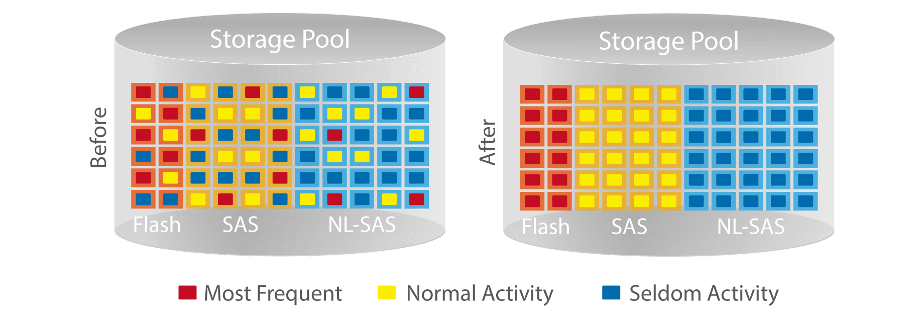

Qnap bietet ja Qtier an, sprich da wird ein Raid aus HDD und SSD erstellt und die Hotdata, werden Automatisch auf die SSD's verschoben.
Qtier | Ermöglicht Tiered-Storage für eine optimale Speichereffizienz | QNAP
SSD Cache lohnt sich meiner Meinung für viele kleine Datein um die IOPS zu steigern. Wenn ihr nur über SMB zugreift, würde ich mir um die CPU Last keine großen gedanken machen, Qnap gibt ja an das mit einer 10G Karte auch die vollen 10G schreiben und lesen immer erreicht werden, wenn du noch den zweiten 10G mitnutzt, solltest du von der Bandbreite gut hinkommen. :)

Ich denke schon das Qtier die besser Perfomance bringt, du kannst das ja testen. Machst erst ein normalen Cache und testest wie zufrieden du damit bist, danach machst du ein Qtier. Und testest auch da.
Je nach dem mit welchen du zufriedener bist würde ich das eine oder andere nehmen. Ich selber war mit dem Cache nicht zufrieden und habe mir durch den SSD Cache trotz Raid 1 im Cache einmal das ganze Volume gefickt. Auf einmal war das Raid entladen und über 14 Tb an Daten warn weg, zum glück hatte ich ein älteres Backup. Bei Qtier kann dir das nicht passieren. Wie geschrieben würde ich mir das TS-1277 anschauen, das ist momentan auch das einzige Nas wo du virtuelle Qnap Maschinen mit QTS aufsetzen kannst. Beim TS-1685 bin ich gerade verwundert das trotz Xeon nichts von ECC da steht, obwohl das teil Reg Ram unterstützt, und Reg Ram ist nur ECC Ram. Normal haben die Qnap mit ECC Ram EC im namen, aber ein Xeon ohne ECC wer ja irgendwie blöd wenn er das nicht nutzen würde. Und IGP ist die Onboard Grafikkarte. Also wenn du kein HDMi brauchst, oder über Plex über die Grafikeinheit Transcodieren magst würde ich darauf verzichten.

Dafür kann er ja Cache oder Qtier oder gar beide gleichzeitig nutzen. Qtier verschiebt die Hot Data automatisch auf die SSD's. :) Und bei 8 oder 12 14 TB Ironwolf im Raid 6 hast du trotzdem noch gute Leistung.
Sequenziell wer da über Raid 5 oder Raid 6 noch über 1 GB's die Sekunde lesen. Eine Platte macht 260 MB's. Raid 10 wer noch Perfomanter, muss aber nicht sein.
Man könnte 8x14 TB einbauen und 8 SSD's. Oder man könnte 8x14 TB einbauen 6x SSD's für Qtier und noch 2x SSD als Raid 1/0 im Lese Cache. Oder man könnte 12x 14 TB und 4x SSD für Qtier usw... Man könnte auch noch ne PCIe NVME erweiterungskarte einbauen und so 8x 14 TB Festplatten 9x SSD's in kombi als Qtier und 1x NVME als Lese Cache. Da gibts viele möglichkeiten. :)
Kumpel auch mit Qnap TVS-871T nutzt 7x 6TB WD Red + 1 große SSD, im ersten 8 Bay Erweiterungsgehäuse 3x 12 TB IronWolf und im zweiten Erweiterungsgehäuse 8x 16TB IronWolf. Das Teil rennt wie sau.
