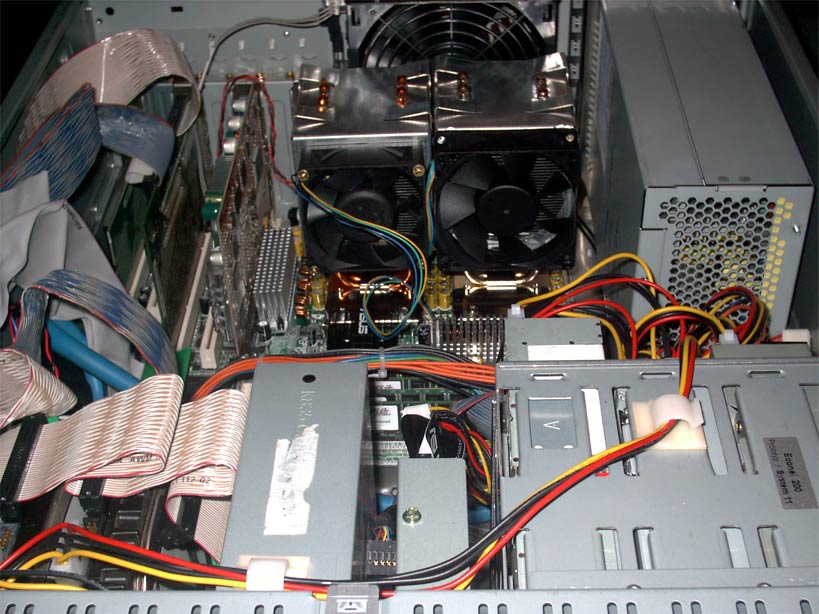

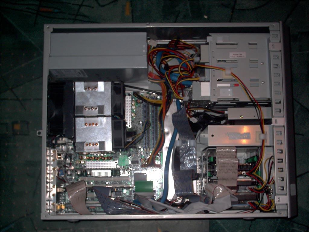

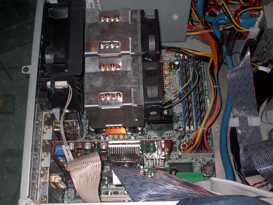

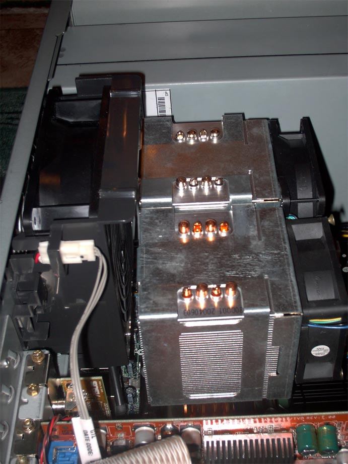

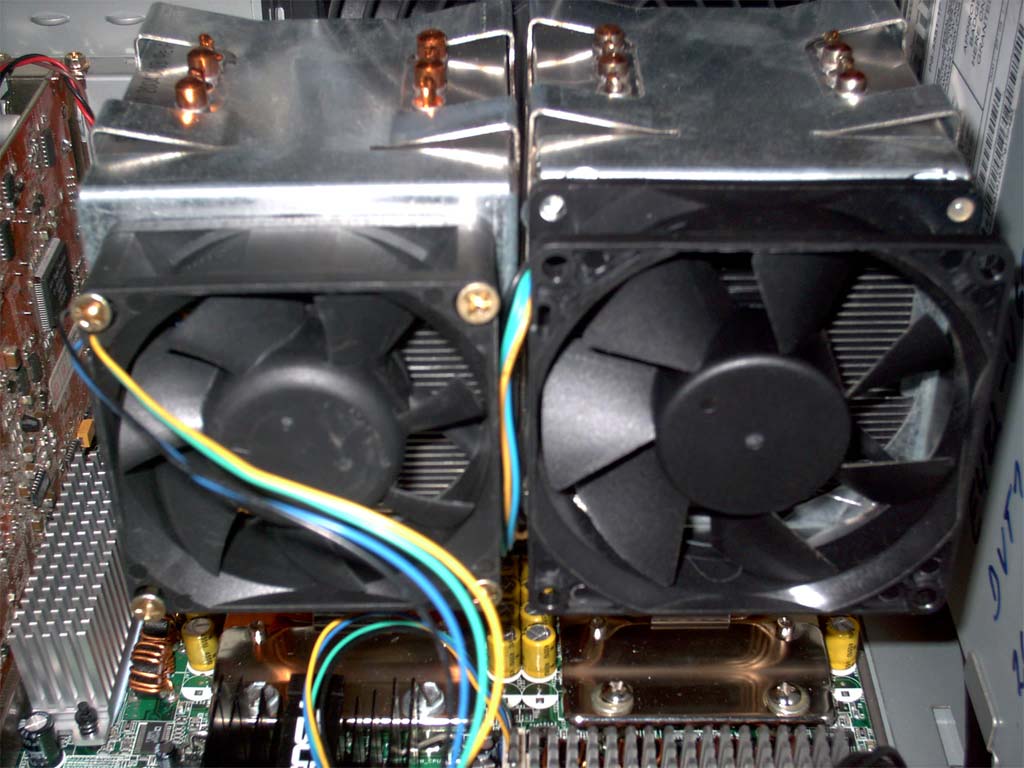

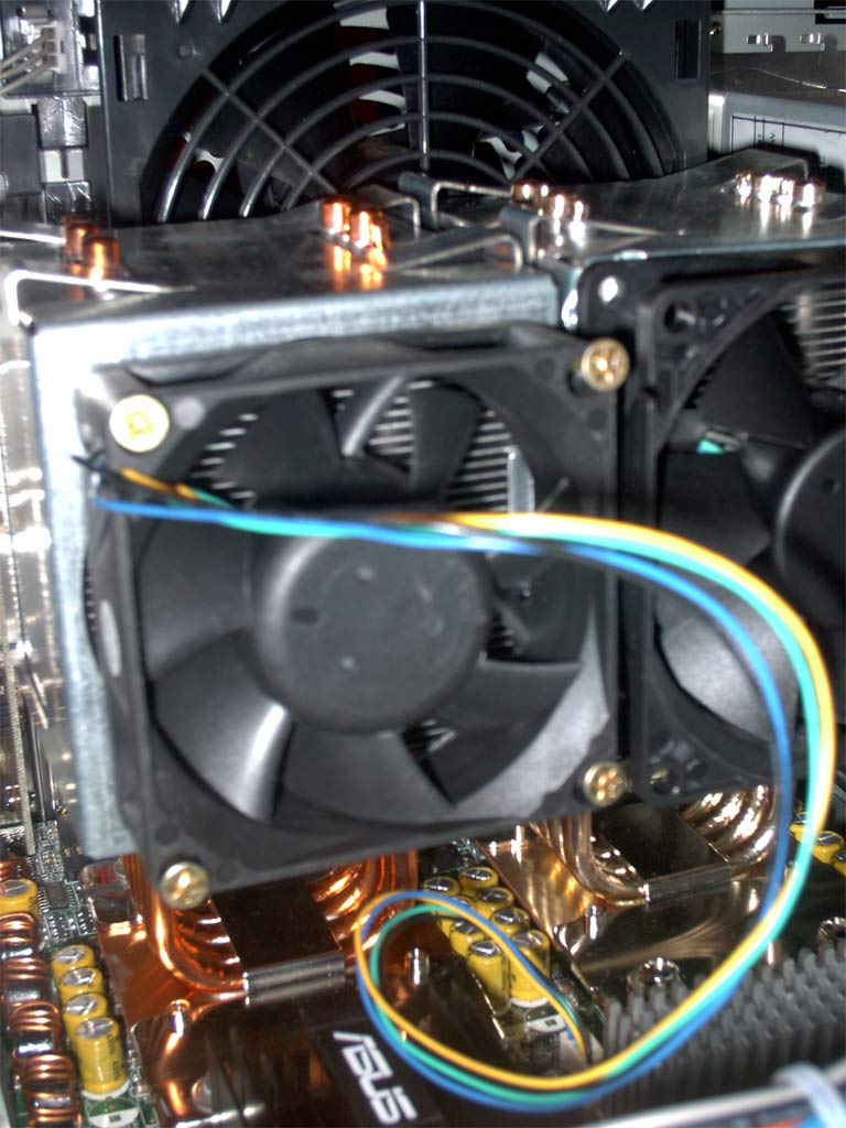

Jupp, hier sind die Bilder.
Falls ihr noch was anderes fotografiert haben sagts einfach :)

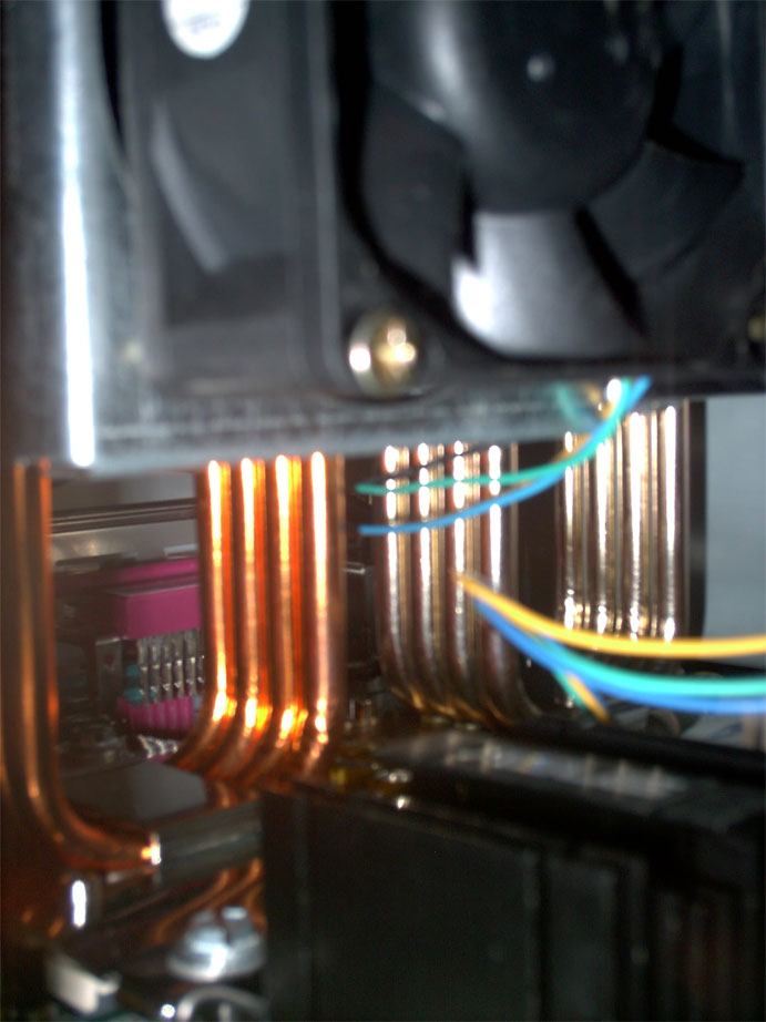

Hier noch ein paar.
Ach btw, macht einer bei RC5-72 mit? Wieviele keys sollte ich denn ungefähr haben mit meinem Dual 3,6 GHz?

abgstephanm schrieb:
Hier noch ein paar.
wie kräftig ist denn der 120er hinten an dem Gehäuse? (U/Min?)

Hi Wuggu,
kann ich dir leider nicht genau sagen, da dieser Lüfter (ist auch kein richtiger 120er, so in etwa halt) schon im Gehäuse war und des auch eine Sonderanfertigung ist.
Bezeichnung ist:
NMB 4175KL-04W-B39 und er ist eher langsamdrehend (bei NMB auf der Site beschrieben)
Das Ding hat 0,72 A
