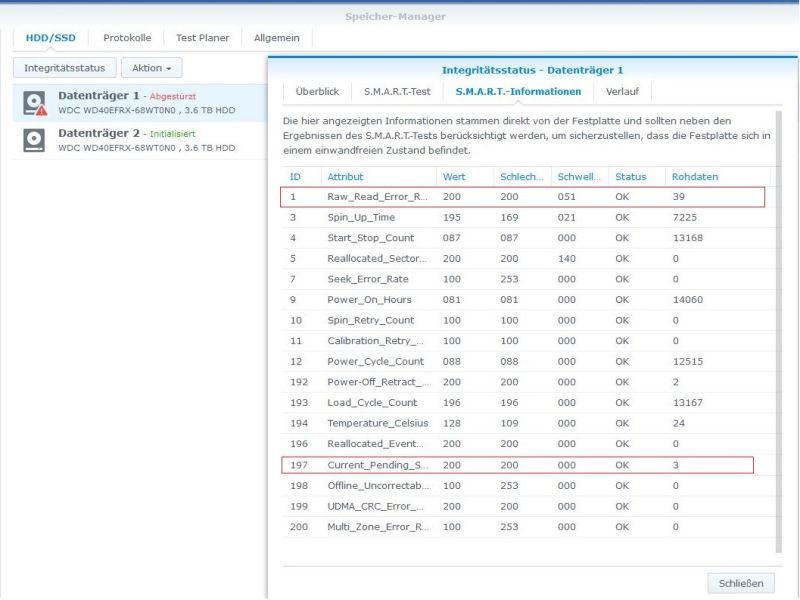

Die Datensicherung dauerte ca. 1 Tag und erfolgreicher Sicherung war auf einmal zusätzlich die noch laufende Platte "abgestürzt" und hatte 39 "raw_Read_Error_Rating" bei ID1 im SMART schnelltest.
Auf der Diskstation bei beiden Platten "SMART schnelltest" + "Erweiterter SMART Test" durchgeführt. Bei beiden Platten bleibt der "Erweiterte SMART Test" bei 90% seit über einem Tag stehen --> Somit manuell abgebrochen.

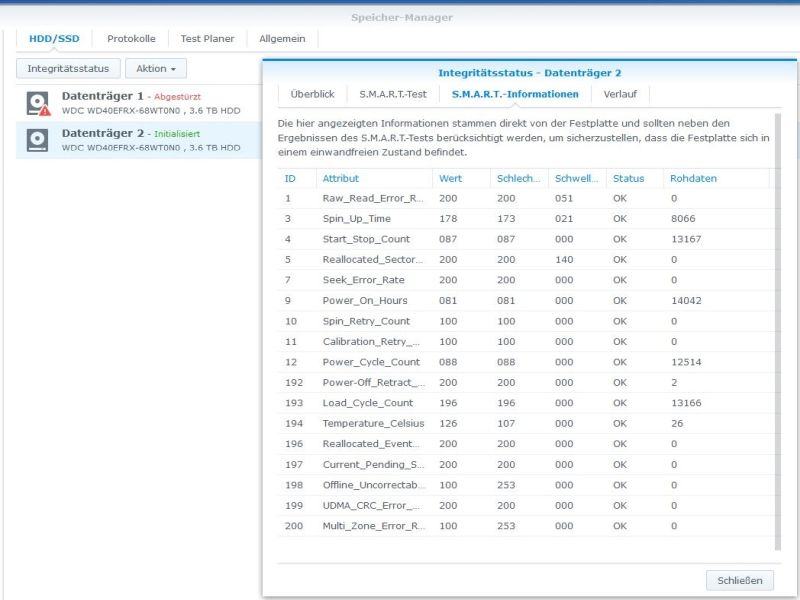

1. Sind jetzt beide Platten defekt und sollten eingesendet werden (Garantie vorhanden)?
2. Der SMART Test des Datenträgers 1 mit 39 Raw Read Errow bei ID1 weißt laut googeln auf einen Defekt der Platte hin, aber beim 2ten Datenträger sehen die Werte meiner Meinung nach i.O. aus?! Was meint ihr zu diesen Werten?
3. Beide Platten eintauschen oder nur Datenträger 1 (mit 39 Fehlern bei ID1)?

Sende beide ein wenn sie noch Garantie haben und Fertig.
Sind warscheinlich beide nicht mehr 100% ganz. Ich würde sie nicht mehr verwenden.
Edit: Für mich sieht die initialisierte i.o aus, nur die andere scheint Probleme zu haben.
Danke für die Rückmeldung.
Schon mal gut für mich zu wissen das andere anhand der SMART Werte der Platte 2 auch nichts auffälliges erkennen können.
Ich werde jetzt beide auf Garantie zurücksenden, da ich mitlerweile zur Erkenntnis gekommen bin das ich meine NAS installation leider bei dem jetzigen Stand komplett neu aufsetzen muss.
