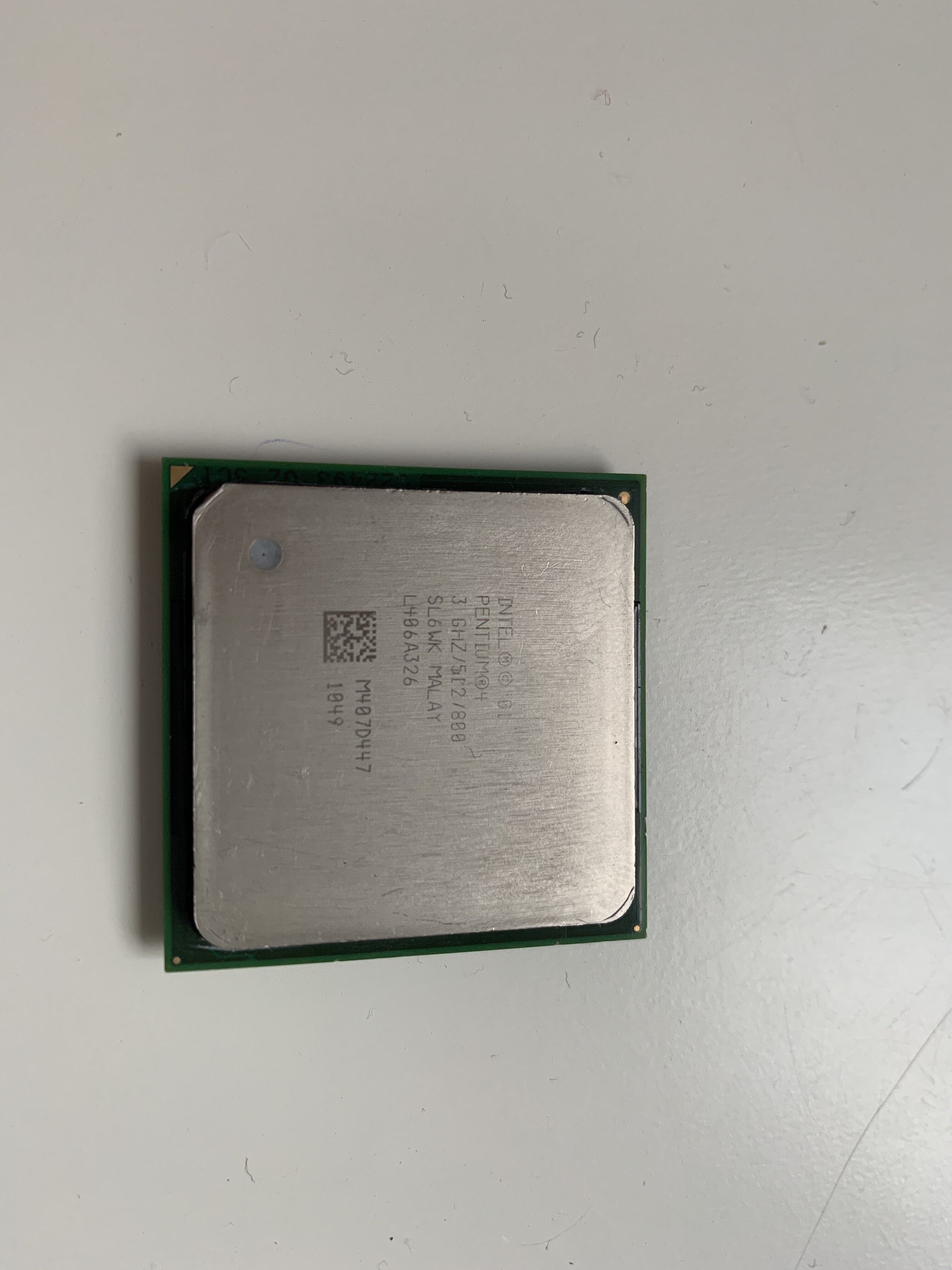

Ein Northwood D1 AEP. Hab den mal kurz auf dem DFI lanparty Pro 875B auf 4Ghz gebootet, aber bleibt bei der Laufwerk Auflistung häng. Habe mit verschiedenen TCCD @2,5-4-4-8@2,9V getestet. Vcore etwa 1,625V. Leider kann ich Chipsatzspannung auf dem DFI nicht verändern. Schwach fürn Lanparty :/
Gibt ein Modbios von Bigtoe. Immerhin ist es da aufgrund des 15er Multi schon bei 266Mhz Referenztakt. Habe aber auch nur ein Boxer kühler drauf gehabt.
Hm... ich habe auch 5 AEPs rumfliegen und zwei im Zulauf. Mal bei Gelegenheit schauen was die alle können im Vergleich zu meinen Gallatins.
