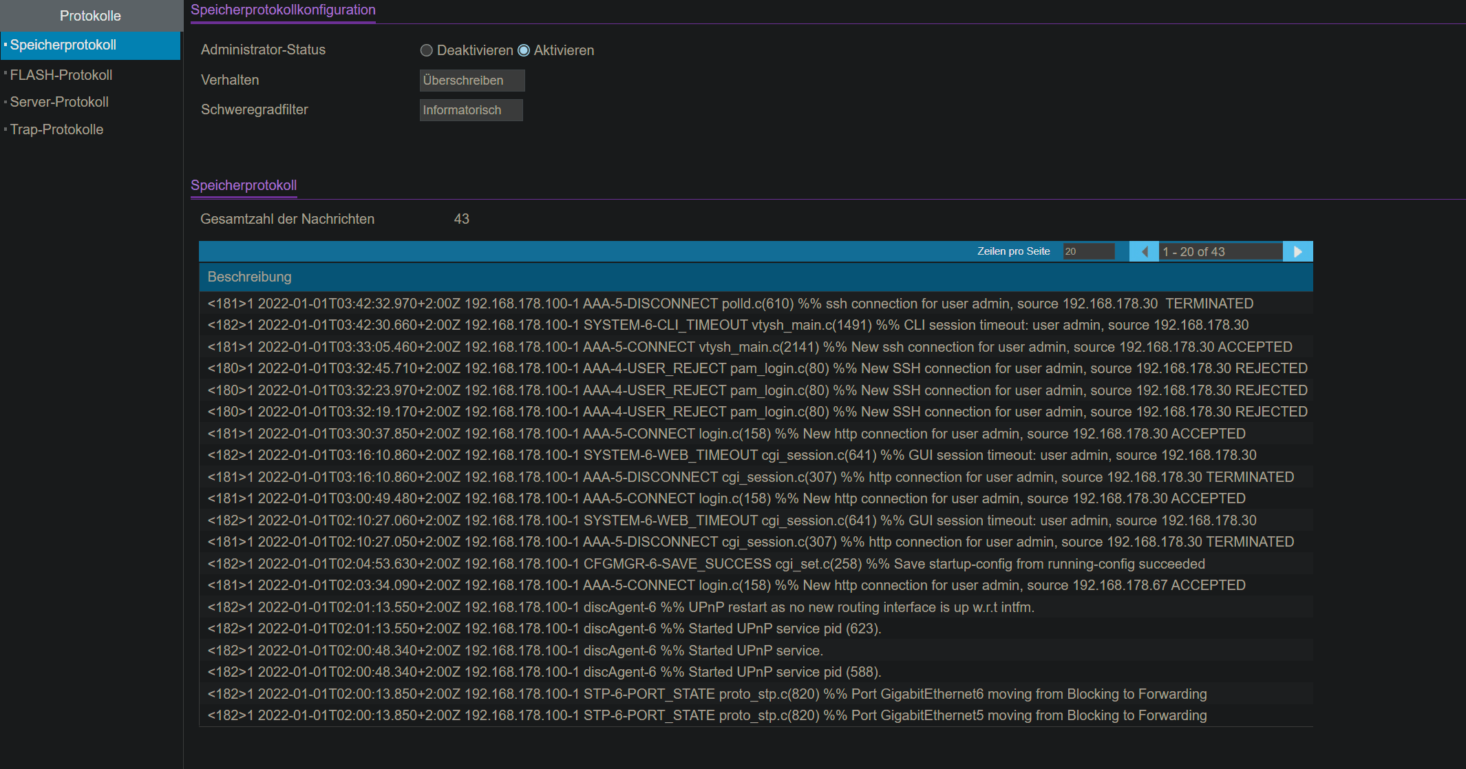

Zu den Logdaten. Es steht nirgends, außer ich bin zu blöd um sie zu finden, etwas von Fehlern. Halt die Anmeldung, dass ein Neustart durchgeführt wurde und die Geräte verbunden wurden. Ich kann, wenn es helfen sollte, auch die Logs hochladen. Einen Factory-Resett hatte ich schon gemacht. Nicht heute, letzte Woche glaube... hatte aber nichts geändert.

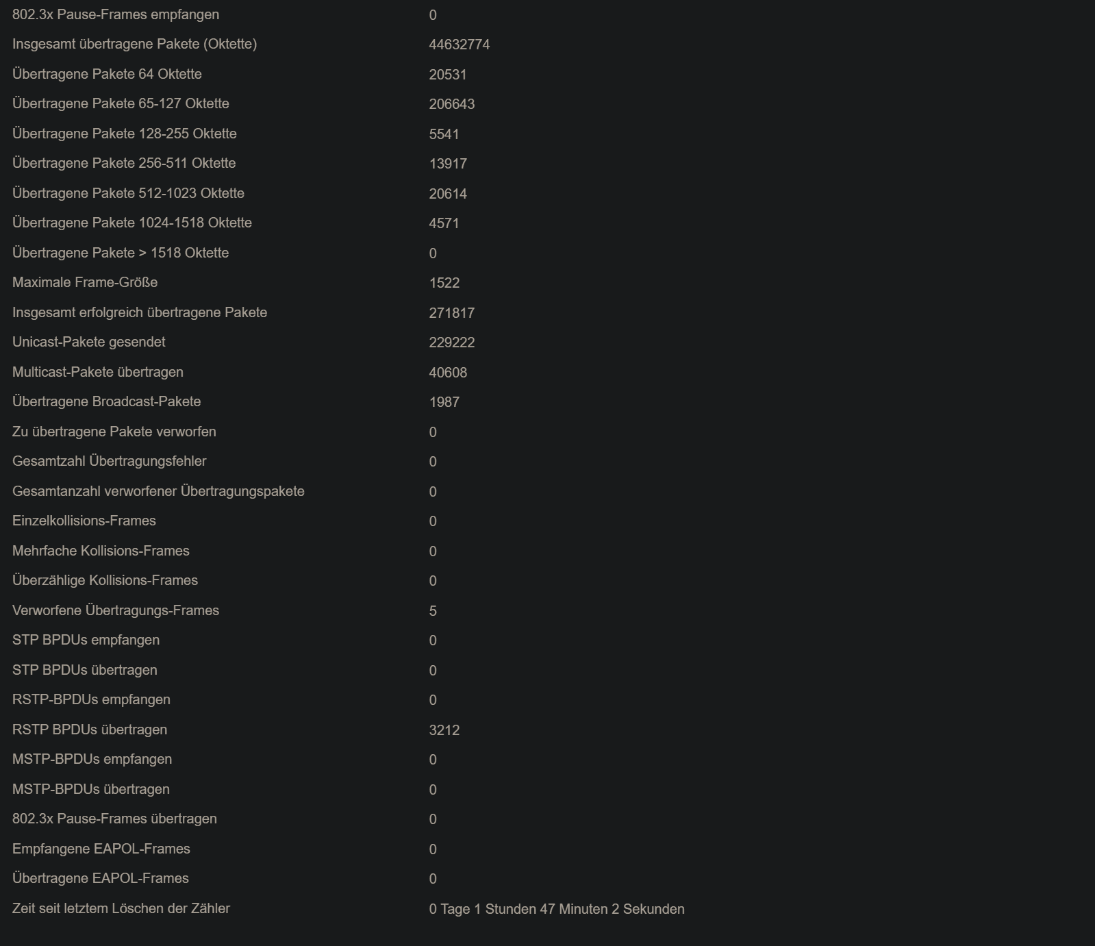

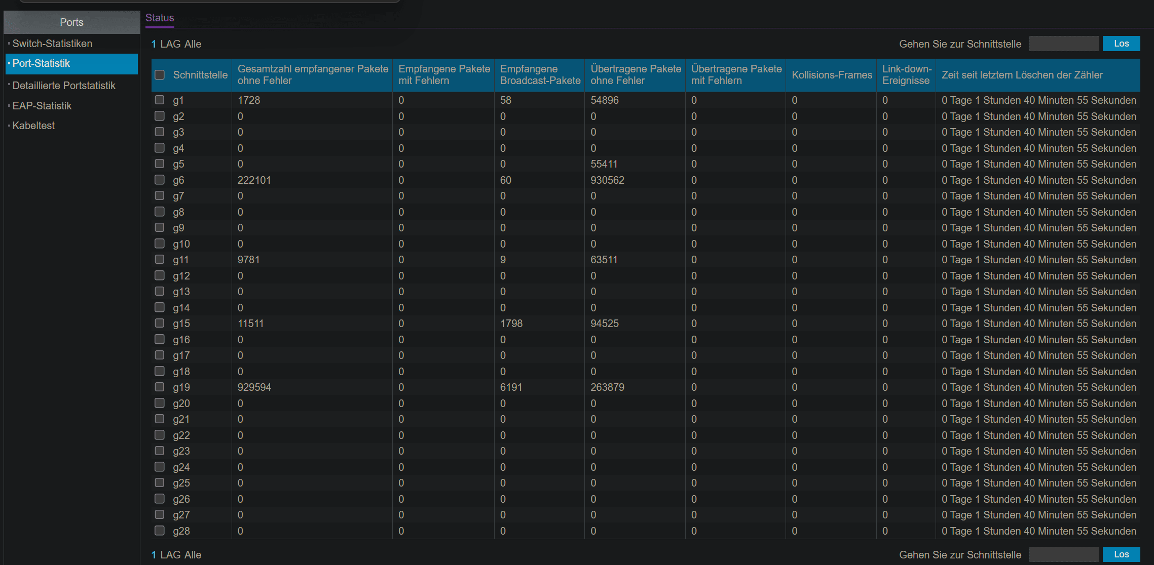

Beispielhaft:
Hilft das weiter?
Hilft das weiter?
Ja top, das sieht doch schonmal gut aus!

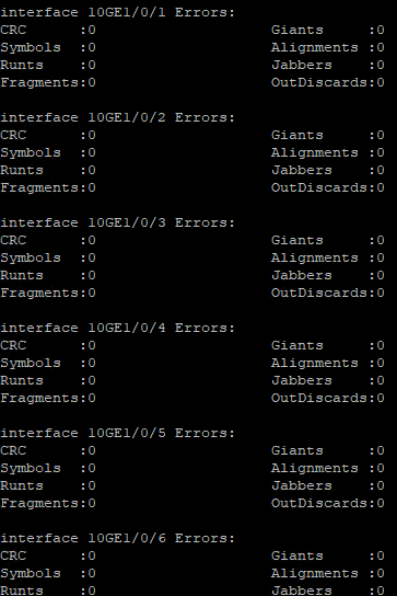

check doch mal unter detailed ob da erweiterte infos stehen. Wenn die counter da auch sauber sind hätte ich jetzt aus dem bauch heraus gesagt das es eher nicht der Switch ist, sondern "alles andere"
auch defekte Fritzboxen soll es geben...
Bzw das lässte jetzt einfach mal laufen bis zum nächsten ausfall.
Und dann schaust du da, ob sich was verändert hat an den Error Counts.
hier...

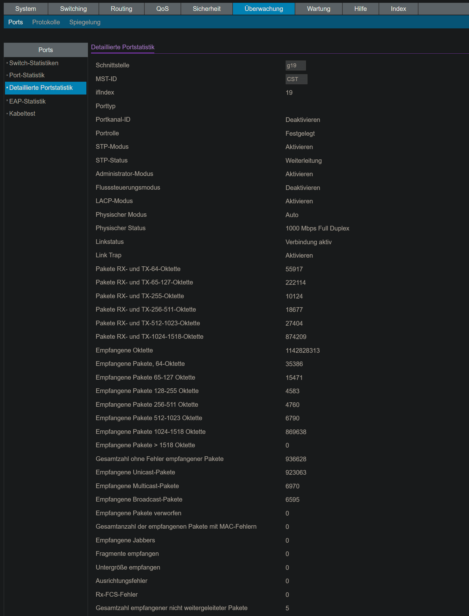

Das ist eine gute Idee, parallel kannst du mal nachschauen was die 5 verworfen übertragungs frames bedeuten könnten.
Und weiter schau mal warum da LACP Modus aktivieren steht. Heisst das das ist aktiv? Kann die fritte das? Ich glaub ja nicht. Im Zweifel lmmer alles ausstellen was nicht nötig ist.
Meinst Du die 5 "Gesamtzahl empfangener nicht weitergeleiteter Pakete"?
Ah, stopp. Ich hab gefunden was Du meinst. Ich sollte richtig lesen.^^
Muss ich mich mal informieren. Keine Ahnung.
Richtig, und weiter unten kommt die 5 nochmal.
Das Kannst du schonmal versuchen abzuklären was dieser Wert bedeutet und wie der zu Interpretieren ist.

Was klemmt an Port 5 und 6 deines Switches? Der Switch hat hier durch STP in den Blocking Modus gewechselt. Nicht das du hier einen temporären Loop hast, und der Switch Ports dadurch deaktiviert.
