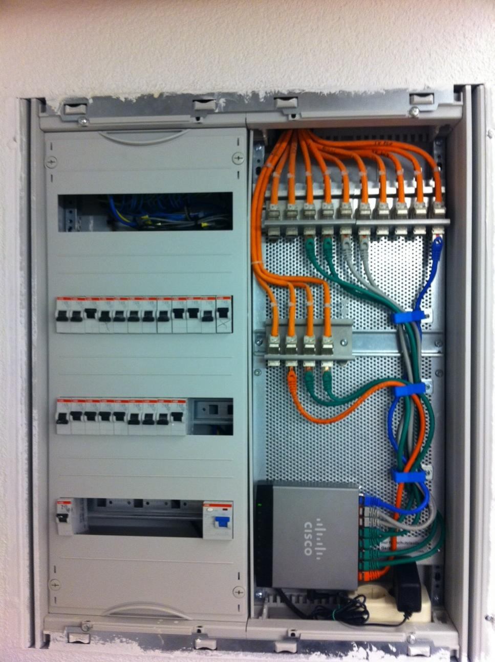

Wollte nur kurz meine Variante zeigen. Vor 2 Wochen installiert.
