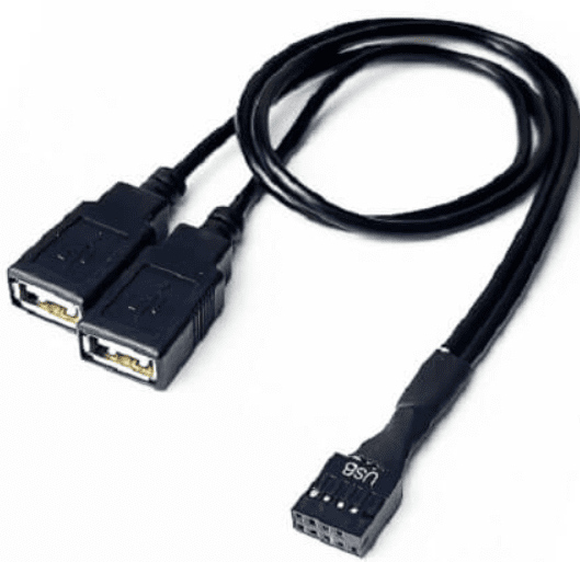

Okay stell ich dir auch eine Frage warum sollte dein Board nur USB 3 und höher haben

Vielleicht schlecht ausgedrückt:
Auf dem I/O Shield sind nur USB 3.2 und auch mein Gehäuse an der Front hat nur usb 3.2. Intern gibt es natürlich USB 2.0 Anschlüsse auf dem Board. Die USB Kabel, die von der Frontblende kommen, passen nur in die USB3.2 slots auf dem Board.
Bitteschön
und schon update auf F11 b.z.w. pcie gen. geändert ? ;)
Könntest du erklären wie das mit USB3.0 zu 2.0 zusammenhängt? Also worin besteht da der Zusammenhang zu meinem Fehler?
gerne aber erstmal bios updaten und ggf. pcie auf 5 ändern :ROFLMAO:

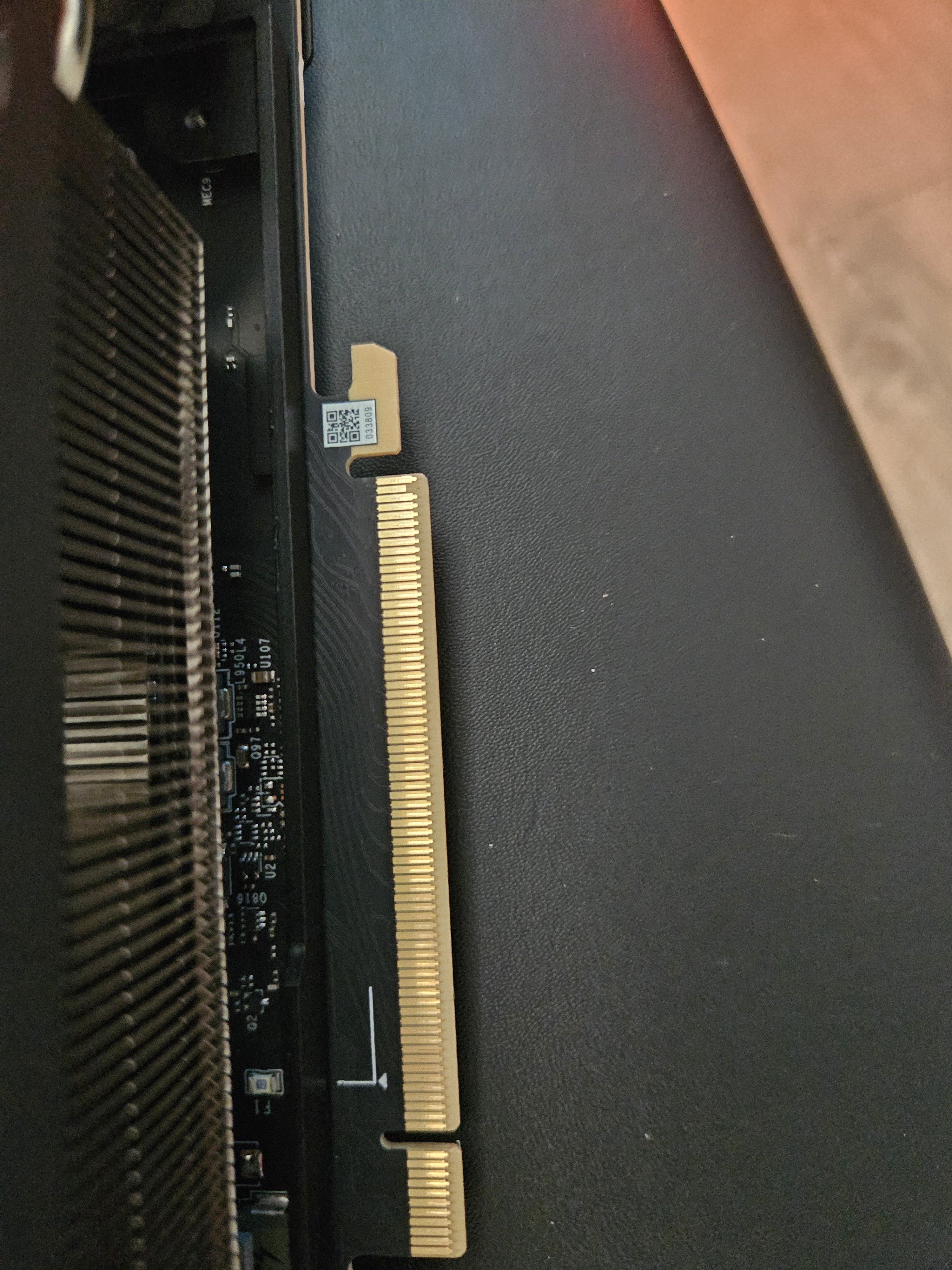

Ok Leute, habe vermeindlich den kern des Problems:
Eimer der letzten pins fehlt halb. Im BiOS mal eben die Karte auf pcie4.0 @pcie4.0x8 forced. System startet normal mit Grafikkarte und ist stabil...🤦

Da fehlt nix, das soll so.

Als die Karte im anderen Rechner war, lief die als x16? Wenn ja, würd ich auch eher in Richtung des Gigyblyat-Mainboards tippen, trotzdem aber auch mal die CPU raus und neu rein. Vielleicht ist die zu fest oder zu locker im Sockel. Dabei aber auf die Pins aufpassen und so... die brechen nämlich wirklich ab, und sind halb gaaaaanz schlecht.

hmm aber warum nimmt der die Graka dann nur mit 8 lanes

Soll wohl ne Art Absicherung sein, für den Fall, dass die Karte nicht richtig/ganz eingesteckt ist.
Hmm.. dann weis ich auch nicht warum die Karte nicht auf x16 laufen will. Meine M.2 SSD ist extra nicht im M.2 CPU Slot also sollten alle 16lanes für die Graka zur Verfügung stehen..

Die m.2 sollte aussen vor sein, die CPU bzw. der Chipsatz stellen einmal PCIe 4.0x16 und einmal PCIe 4.0x4 bereit, dazu 3.0er, aber die sind eh getrennt. Die 4.0x16 können noch auf zwei Slots aufgeteilt sein also 2x4.0x8, aber das wars auch, zumindest auf "normalen" Consumer-Boards.
Aber was tut denn nun und was tut nicht?
Die neue Karte im neuen Rechner auf 3.0x16? Auf 4.0x8? Auf 4.0x16?
Die neue Karte im alten Rechner auf 3.0x16? (4.0 wohl aus Gründen nicht)
Die alte Karte im neuen Rechner auf 3.0x16? (4.0 wohl ebenso auch nicht)
Falls die neue Karte auch im alten Rechner nur auf x8 tut ... Graka
Falls auch die alte Karte im neuen Rechner nur auf x8 und nicht auf x16 tut.. Mobo oder CPU (Würde da aber eher aufs Mobo tippen, aber nicht sicher)
PS: Vielleicht vorher mal die Kontakte der Grafikkarte (_nicht_ der CPU!) mit Industriealkohol entfetten, falls die schonmal angefasst wurden, dass kann auch gerne mal stören.
Die M2 Festplatte steckt auch ganz sicher nicht im M2C_CPU Slot?
Sorry hatte das AM5-Dingens im Kopf, die PCIe-Verteilung ist beim Z790 ja anders... :(
Und 1972er's Idee würd das x8 erklären.
