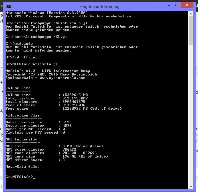

Also ist so alles richtig und wie es sein sollte ?
Gibt es auch ein Programm unter Windows also nicht für den Dos Modus, mit dem man das sehen kann oder abfragen kann ?

Der Befehl wäre ja auch
fsutil fsinfo ntfsinfo J:
und nicht nur
ntfsinfo J:
gewesen, ich hatte ich extra als Italic geschrieben. Keine Ahnung welches GUI Tools dies auch anzeigen kann, ich mag die Eingabeaufforderung und mache fast alles dort, was damit machbar ist.
und nicht nur
ntfsinfo J:
Verstehe ich nicht
Muss ich 3 Programme fsutil, fsinfo und ntfsinfo runterladen und in einen Ordner entpacken b.z.w kopieren und dann
fsutil fsinfo ntfsinfo j: eingeben
weil so hat es doch auch funktioniert
ntfsinfo j:
Wo ist da der Unterschied ?
Was meinst du mit "ich hatte ich extra als Italic geschrieben"
Nein, es ist nur ein Programm, nämlich fsutil welches Teil von Windows ist und dies nimmt aber mehr als nur einen Parameter an. Italic bedeutet schräg geschrieben.
