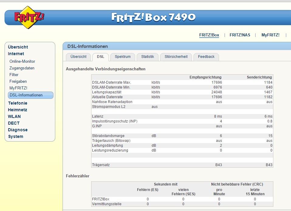

ich wollte von unserem alten Speedport W504V auf die neue FRITZ!Box 7490 umsteigen.
Jetzt nach der Einrichtung verliert die Box alle 2-3 Minuten die DSL Verbindung...
Wenn ich die Störungseinstellungen auf "Mittel" stelle bekomme ich garkeine DSL Verbindung mehr! "Alte DSL-Version" bringt auch keine Besserung.
Mit dem Speedport gehts wunderbar.
Woran kann das liegen?

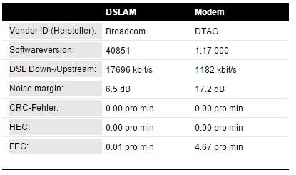

Das konnte ich bei dem SpeedPort auslesen und bei der Fritz wo sie grad kurz funktionierte

Die Werte sehen eigentlich gut aus. Ich nehme an mit dem Speedport funktioniert es nach wie vor?
Falls ja könnte die Fritzbox defekt, sein. Du kannst ja noch mal den AVM Support anschreiben die wahrscheinlich am besten helfen.
@biaaas
Das ist nicht richtig^^
Die Störabstandsmarge mit 6 ist viel zu wenig und sollte eigentlich > 10 sein, die Verbindungsabbrüche bekommt er zu 99% deswegen
@ audianer
Stelle mal angestrebte Störabstandsmarge auf max. Stabilität und taste dich wenns läuft dann halt an Performance ran
Auch wenn die Werte schlecht sind, wieso hat dann der speedport und auch die alte FB 7170 keine Abbrüche?
Wenn ich auf maximale Stabilität geh, passiert das gleiche, immer das selbe, 20min gehts, dann komm der erste Abbruch...dann im 3min Takt

6dB ist unmöglich. Damit funktioniert keine 16tausender Leitung. So etwas dürfte der Provider gar nicht verkaufen. Da stimmt etwas vorne und hinten nicht. Tu mal so, als wolltest Du mit irgend einem Provider einen neuen Vertrag machen und lass Dir anzeigen, was für ein Vertrag Dir angeboten wird. An meinem alten Speeport werden 18 dB angezeigt und an meiner FB 3131 sind es 26dB. Die FB sagt, ich könnte max 12.000kBit bekommen. Manchmal sitzt der TAE-Stecker nicht richtig in der TAE-Dose oder die hat intern Kontaktprobleme. Schnipple mal die 2 kleinen Nasen am TAE-Stecker ab und stecke den in die linke Buchse. Das wäre die bestmögliche Verbindung. Du könntest auch mal Bilder von Spektrum und Statistik machen.
Hier die Daten der FB 7170 bei der keine Störungen auftreten, die lief gestern test weise anstelle des SpeedPorts für mehrere Stunden ohne Ausfälle und brauchte auch beim Download volle Leistung:
Ich hab aber eine funktionierende 16MBit Leitung, genauso wie alle Nachbaren auch! Beim SpeedTest komme ich auf 15.133Kbit / 962Kbit! Das ist ein Super Wert für eine 16Mbit Leitung!

Das dachte ich mir. Ich verstehe die 6dB nicht, auf welcher Basis die ermittelt werden. Das Bild mit dem Spektrum zeigt bis zu 50dB an. Dazwischen liegen Welten. Dann musst Du Dir das Spektrum mit der anderen FB noch mal ansehen. Ich kann keinen Grund für ständige Abbrüche sehen - außer eventuell Wackelkontakt oder anderer Defekt. Trotzdem, die Bedeutung des Wertes 6dB kann ich mir nicht erklären. Achja, das neue Bild zeigt 12dB statt 6dB an. Solche Unterschiede sollten auch nicht sein - Wackelkontakt? Und Bitswap ist jetzt auch aktiviert. Das deutet schon in Richtung leichte Leitungsprobleme oder Störungen.

Ich verstehe die Werte nicht mehr. 6dB Strörabstand wäre sehr schlecht. Andererseit sin 0db oder 1dB Leitungsdämpfung extrem gut, fast unmöglich. Ist da unterwegs Glasfaser im Spiel? Du musst mal nach diesen Begriffen googeln. Früher gab es mal von der Telekom eine Tabelle, welchen Vertrag man mit welchen Werten bekommen kann. Sind diese neuen Verträge mit VoIP nicht Annex J ohne Splitter? Was ist das für eine FB? Muss die vllt ohne Splitter betrieben werden, schau mal...
Mit der Alten 7170er Box die keine Probleme macht bekomme ich 12dB. Mit der neuen defekten sinds nur 6dB und halt eben die Abbrüche
Ohne Splitter geht beim SpeedPort und der 7170 garnichts. Die 7490 bekommt ohne splitter zwar ne verbindung die aber sofort wieder abbricht, schlimmer als mit splitter.
Also wir haben auf jeden Fall DSL IP Anschluss mit Splitter und Annex B, sagte gestern einer von der Technik der Telekom. Leitung wurde heute durchgemessen, Werte sind Super. Die sagen dass die 7490 defekt ist
