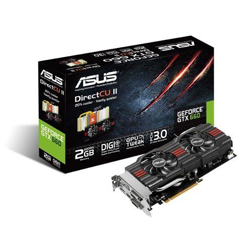

225 euronen frei haus lieferung + 3 jahre asus hersteller garantie
win 7 x64 index 7.9 / weiter geht index leider nicht :-)
ASUS GTX660 DC2-2GD5 2GB GDDR5 Nvidia Grafikkarte 90YV0390-M0NA00
ASUS GTX660-DC2-2GD5 - Mit DirectCU Kühlung - 20% niedrigere Temperaturen, 3x leiser!
Crysis 2/blackops II/CallofDuty-ModernWarfare/Borderlands II/Metro2033/ alle einstellungen auf maximum bei allen erwähnten spielen mit auflösung 1920 x 1200 ohne probleme.
unter voll last max 60 grad heiss idle 27-30 grad heiss, lüfter hört mann überhaupt nicht und wenn man manuel den lüfter auf 100% stellt (was bei der karte unsinnig ist) auch kaum hörbar.
Also da hat asus wieder mal was geiles und hoffentlich wie immer was stabiles zusammen bauen lassen.
ASUS - Graphics Cards- ASUS GTX660-DC2-2GD5

Ich war selber überrascht von der Graka mit einem 6 pin stromanschluss nur und dieser neuartigen strom und kühler config, und dann noch so eine leistung (testsystem war ist Intel dual core 2x 3,1x Ghz - 4 GB DDR2 - 900 Watt seasonic - DVD/500GB/1TB, also nicht weltbewegendes und trotzdem solche power(für relativ wenig euronen).... was wäre wenn quad core gescheites motherboard erst ??? :-))
Die günstigste 670 kostet zirca 300€ und die asus 670 kostet zirka 400€
und gtx 660 von asus habe ich für 225 € neu gekauft sind mehr wie 30 euronen preisunterschied und du sparst noch strom!!!
