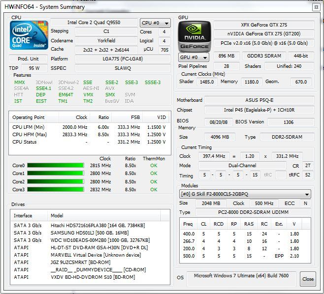

hi sclow, gerne !
core2quad q9550
4gb ram
500w netzteil
big-tower
2tb hdd sata2
xfx gtx 275
welche marken usw, falls notwendig, kann ich heute abend nachlegen!

@Evildead: Ich denke SLI hab ich inzwischen verworfen... auch wenn die zweite Karte billiger ist, mit dem Stromverbrauch eingerechnet ist sie das nicht...
Ansonsten hier mein aktuelles System, RAM rüste ich evtl gleich mit auf, der ist im Moment nicht teuer...
