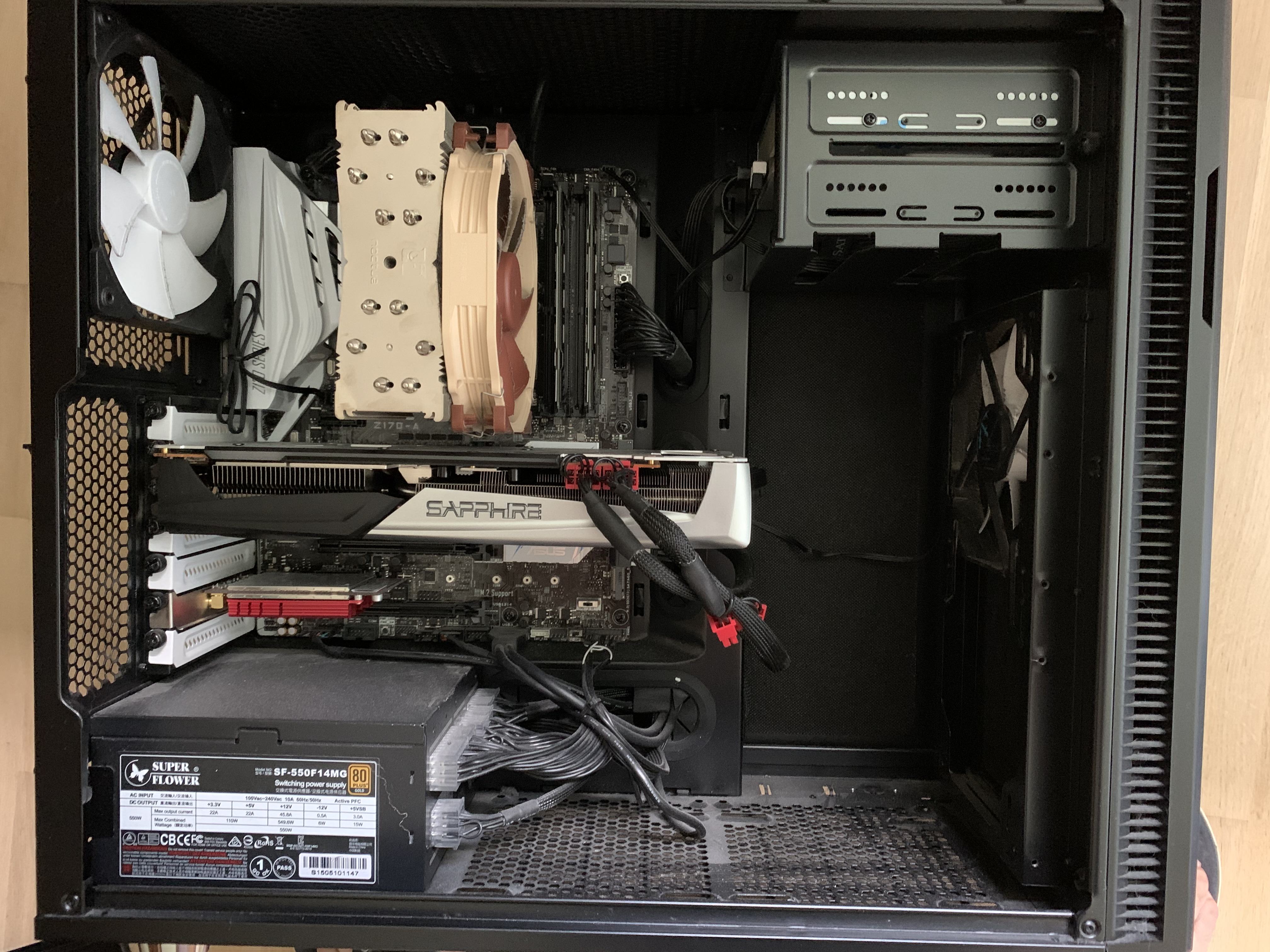

Ich hab mal den aktuellen "Innenraum" fotografiert. Und es waren damals - wie bereits von euch erwähnt - zwei Fractal Design Dynamic GP-14 140 mm Lüfter enthalten, welche auch aktuell genutzt werden.
Habt ihr vllt. eine genau Idee, welche Lüfter ich kaufen soll, sowie deren Position (einer vorne, einer hinten und einer oben)?

Also vorne 2 rein, hinten 1 und oben 1 ?

Ich würde mindestens zwei 140mm vorne rein und zwei oben raus. Oder man macht zwei vorne rein und ein High-Speed hinten raus. Wäre mir aber zu laut.
Hauptsache du kaufst nicht aus Versehen 3-Pin, sondern 4-Pin PWM.
Und vorher checken, wieviele Anschlüsse das Mainboard hat und ob Y-Kabel bei den Lüftern beiliegen oder man sie in Reihe stecken kann.
Kannste eigentlich den vorhandenen Lüfter vorne nach unten bauen und den hinten lassen.
Dann nochmal jeweils zwei vorne und oben rein.
Oder budgetmäßig nur zwei zukaufen.

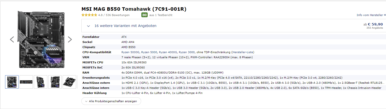

Laut Geizhals hat das MSI MAG B550 Tomahawk 6 Lüfter 4-Pins:
Header Kühlung1x CPU-Lüfter 4-Pin, 6x Lüfter 4-Pin, 1x Lüfter/Pumpe 4-Pin
Somit sollte ich 4 Lüfter (2 vorne, 2 oben) anschließen können.
