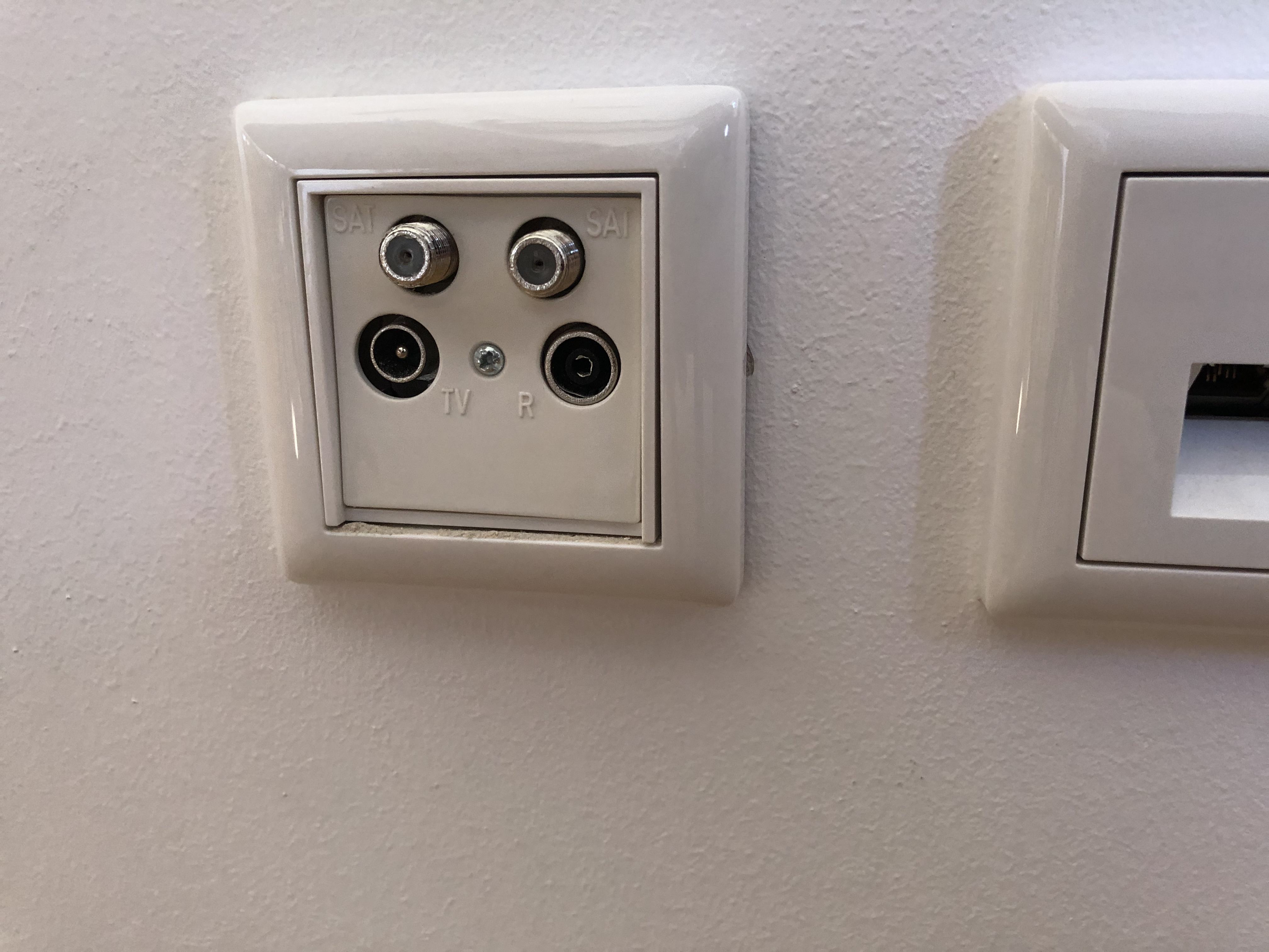

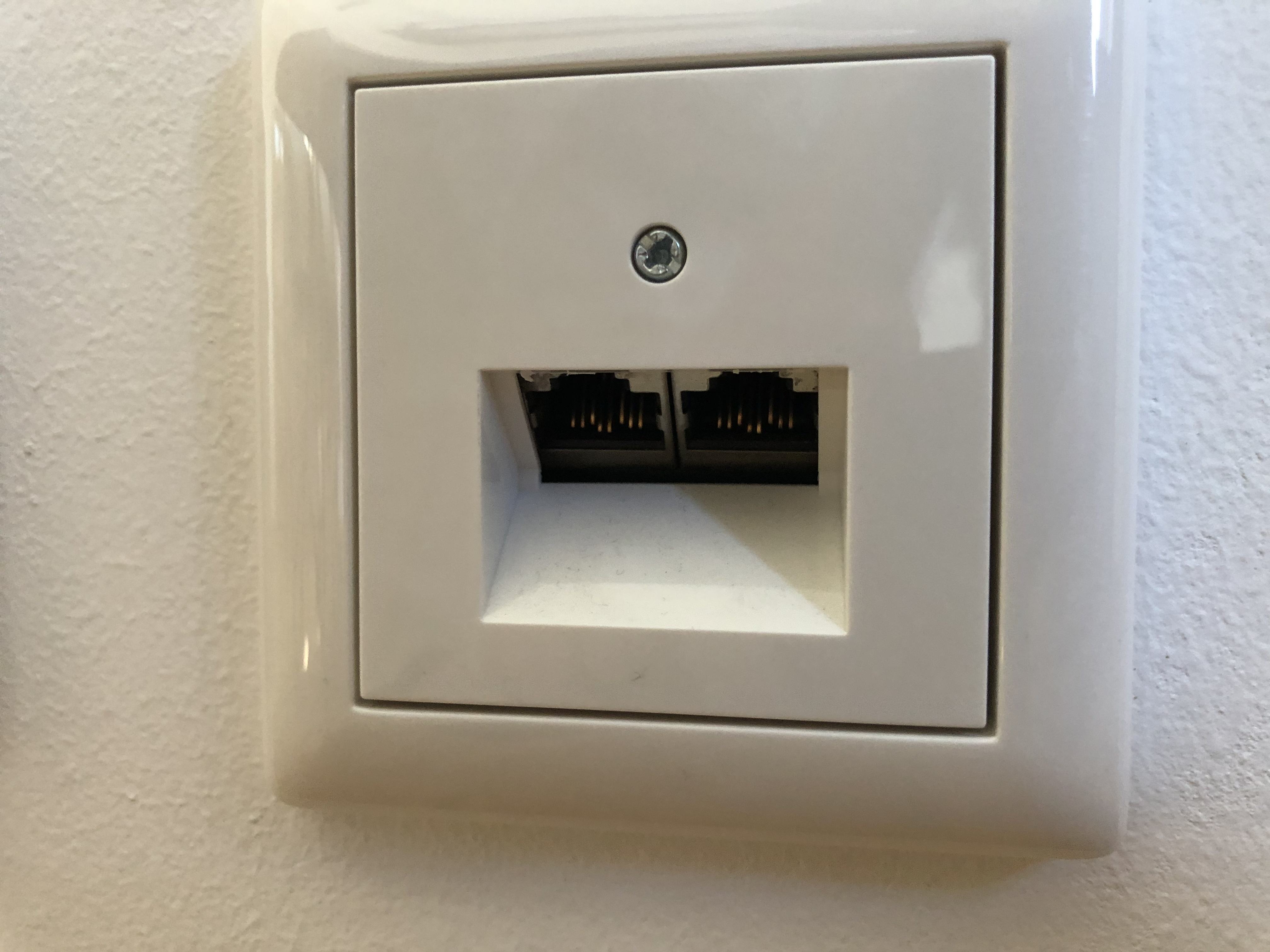

ich hoffe ihr könnt mir helfen. Ich ziehe in eine neue Wohnung und verstehe da die Anschlüsse nicht. Bisher habe ich einen Router mit der Telefondose verbunden und hatte Internet. In der neuen Wohnung habe ich jeweils in den Räumen eine Kombination aus drei Steckdosen, einer Dose mir 2 Ethernet-Anschlüssen und einer Dose mit 2 Sat / 1 TV / 1 R Anschlüssen.

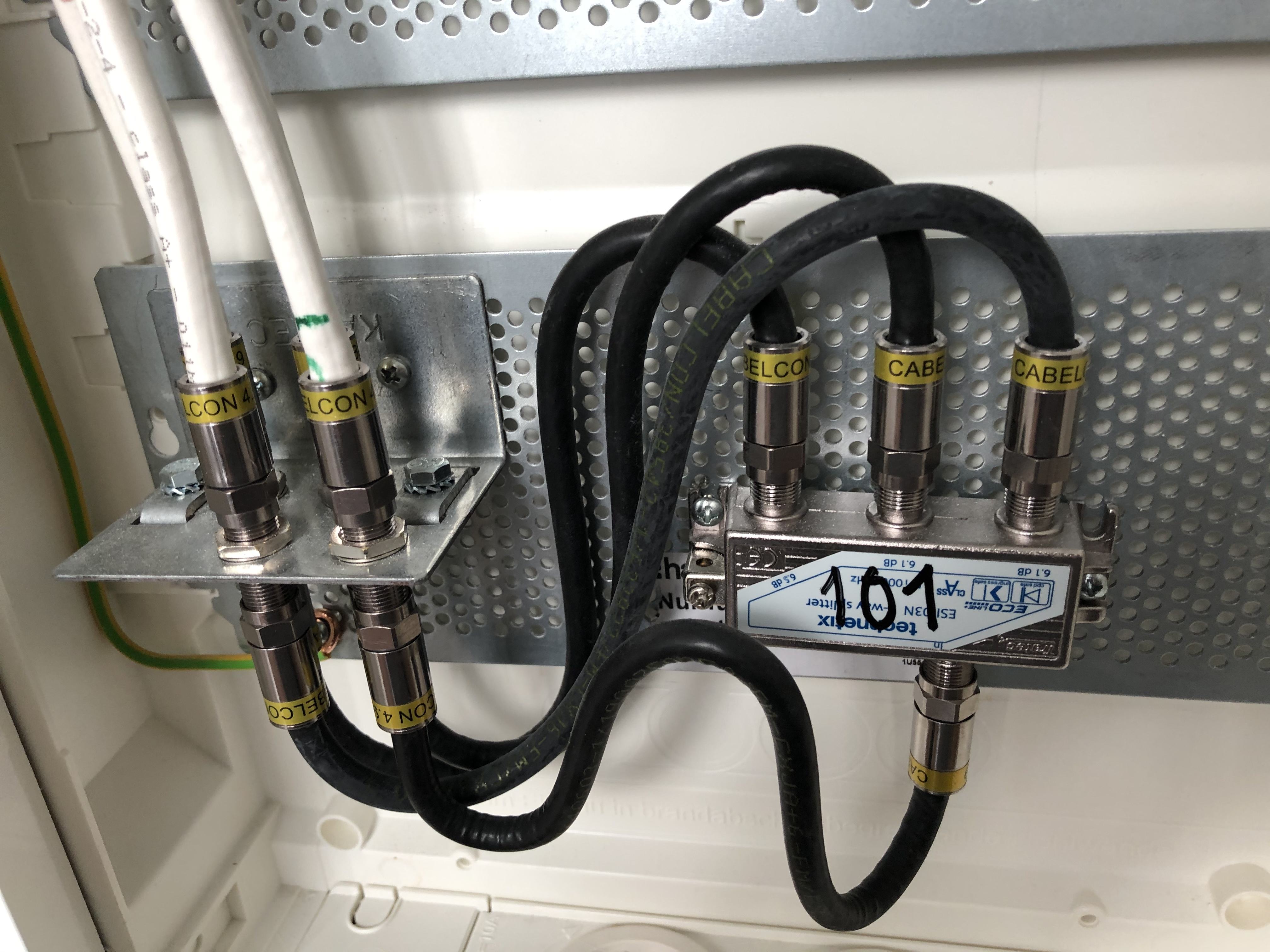

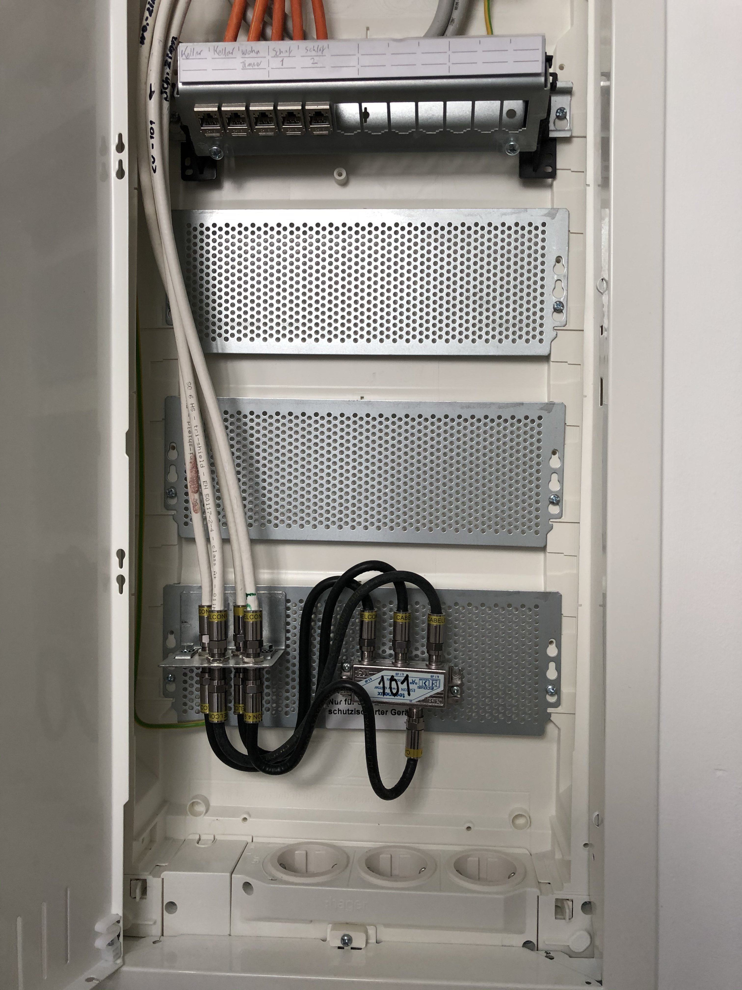

Dazu ist noch, neben dem Sicherungsschrank, eine Schrank in der Wand, welche unten 3 Steckdosen hat, einige Kabel und oben Ethernet-Anschlüsse die beschriftet sind mit Wohnzimmer etc.
Ich dachte zuerst das ich den Router in den Schrank packe und dann von Router Kabel zu den Ethernet-Anschlüsse stecke um LAN Verbindungen in den Räumen aus den Dosen der Wand zu haben, falls man die braucht. Aber ich habe keine Ahnung wo ich eine Router an sich anschließen muss um überhaupt Internet zu haben. Eine Telefondose habe ich nicht. Habe von Koaxialkabeln gelesen, bin aber nicht sicher wo die reich müssen, vielleicht in den Anschluss mit R, der aber nur in den Wänden ist und nicht im Schrank. Mich verwirrt das und ich habe leider selber nichts gefunden was mir geholfen hat. Bin ich auf der Richtigen Spur? Muss das koaxialkabel in R gesteckt werden, nur was mache ich dann mit den Anschlüssen im Schrank? Ich wäre sehr dankbar für Hilfe, auch schon für passende Suchbegriffe.

R ist Analogradio, da kommt kein Internet raus.

In den Schrank hängst du auf jeden Fall einen (Gigabit-)Switch und patcht die Räume. Theoretisch steht auch dein Router/Modem in dem Schrank. Aber woher das Signal bezogen wird frage ich mich auch gerade...

In dem Fall kommt dann der Kabel-Router in das Schränkchen da und von einem der weissen Kabel versorgt (eines davon sollte die Zuleitung sein, mindestens 2 gehen in die Räume)

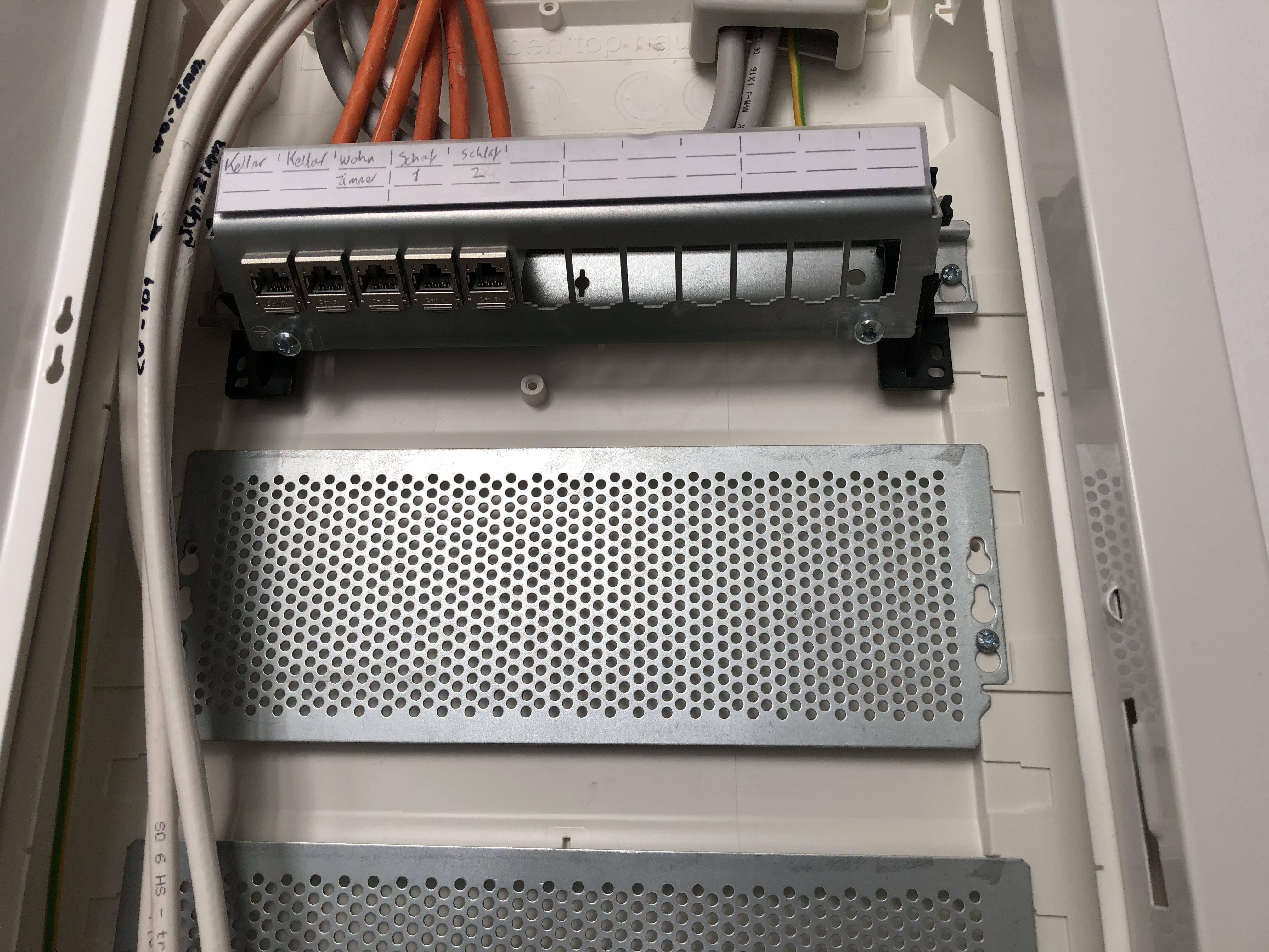

Ich sehe da 2 Anschlüsse "Keller".
Ich würde daher auch mal da schauen, ob es einen Telefonanschluß gibt.
Wenn das Haus nicht gerade ein Neubau ist, ist es sehr unwahrscheinlich, das es keinen herkömmlichen Telefonanschluß gibt.
Genau das wird nicht passieren.
Es kommt eine Leitung vom Haus an und wird dann auf die Wohnung, verteilt. (mittels des silbernen "Kastens" rechts)
Damit ist die Installation fertig.
An der Antenneninstallation wird auch nichts weiter rummontiert, weil das nämlich auch alles genau so eingepegelt ist.

Das Kabelmodem, wenn man sich dafür entscheiden sollte, kommt in ein Zimmer der Wahl. Am besten ins Schlagzimmer neben das Kopfkissen. ;)
Von da wird dann verteilt. Je nach Anzahl der Geräteverteilung entweder dort alles lassen, sich ggf. im Verteilerkasten durchpatchen, wenn man 1 "entferntes" Gerät/Raum anschließen will oder, wenn es mehr Geräte/Räume sind, die angebunden werden müssen, ggf. einen kleinen Switch im Kasten montieren.
Ansonsten ist an dem Kasten nix spezielles.

Telefon dürfte in der Tat aus dem Keller über die ersten beiden Ports kommen.
Nö, das kannste du, wie jeder andere auch, an der TV-Dose abgreifen. Kannst auch nochmal 20m Leitung dranmachen und damit aufm Lokus gehen, wenn es sein muss.
An Antennenverkabelung macht niemand etwas, der das Handwerk nicht versteht.
Diese "Verteiler" sind nicht einfach Verteiler, die haben angepasste Dämpfungsglieder drin und genau darum geht es. Und da die Antenneninstallation ein verteiltes Netz ist, wirken sich Eingriffe auf die anderen Teilnehmer an der Leitung aus. Und wehe dem, es findet jemand raus, dass da gefummelt wurde, dann kannst du den ggf. Entstöreinsatz, der unter Umständen in die Tausende gehen kann, schön selber bezahlen.
Von daher: Der Übergabepunkt ist die TV-Dose.

Korrekt. Im Prinzip sind Kabel in die Wand gezogen und im Kasten (Bild oben) ist das Patchpanel angebracht wo alles zusammenläuft. Normalerweise packt man nun einen Router oder Switch da rein und kann so in jedem Raum Geräte per Lankabel anschließen. Das was nun noch offen ist ist die Frage wie du Internet und Telefon in den Kasten bekommst. Entweder dein Router muss in den Hausanschlussraum oder du musst die Internetleitung in den Kasten bekommen. Von daher wäre (wie du schreibst) als nächstes die Besichtigung des besagten Hausanschlussraums und das Gespräch mit dem Vermieter fällig.

In den Zimmern sind Doppeldosen, am Patchpanel hat jeder Raum aber nur 1 Anschluß.
Das heißt dann:
Entweder ist in den Doppeldosen nur einer der beiden Anschlüsse angeschlossen oder es sind beide angeschlossen, aber dann geht da nur max. 100 MBit.
Denn das Kabel hat 8 Adern, die werden für GBit auch alle benötigt. Für 100 MBit braucht man nur 4 Adern.
Da wurde also bei der Installation am falschen Ende gespart, insbesondere, da es Doppelkabel gibt, die kaum teurer sind als Einzelkabel und auch, da das Patchpanel noch 7 freie Plätze hat, wovon 3 benötigt würden.
Eher das, sonst müsste man zur Nutzung der beiden Buchsen im Schrank einen Splitter verwenden.
