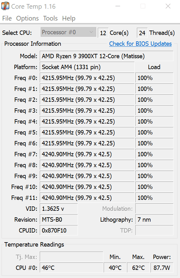

Irgendwie kommt mir das auch komisch vor. Die Temperatur z.B.
Sehr niedrig die Temperatur.
Übrigens zeigt coretemp nur die vid an und nicht die Spannung, die würde ich mit hwmonitor oder zb cpuz auslesen ....
