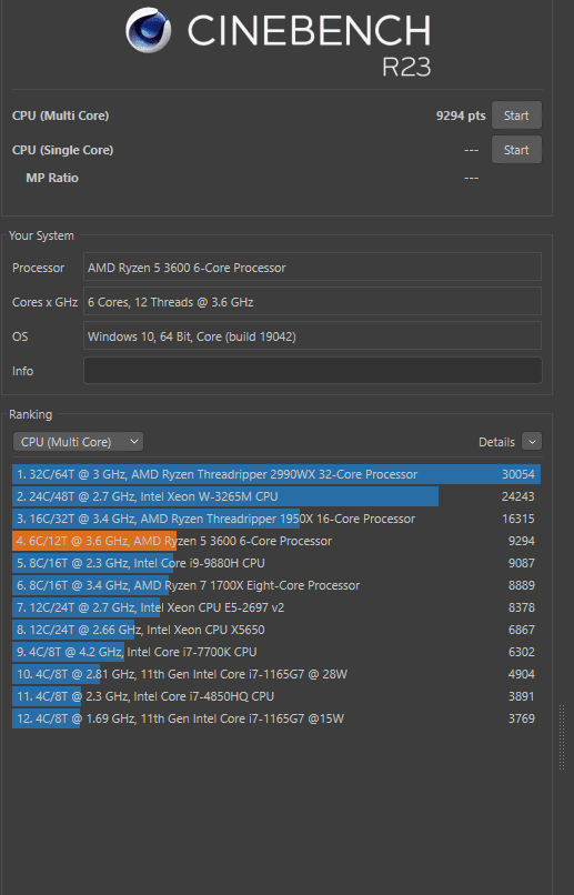

Habe nun extra mal einen Cinebench rennen lassen:
Sieht eigentlich ganz gut aus für den Stock-Kühler.

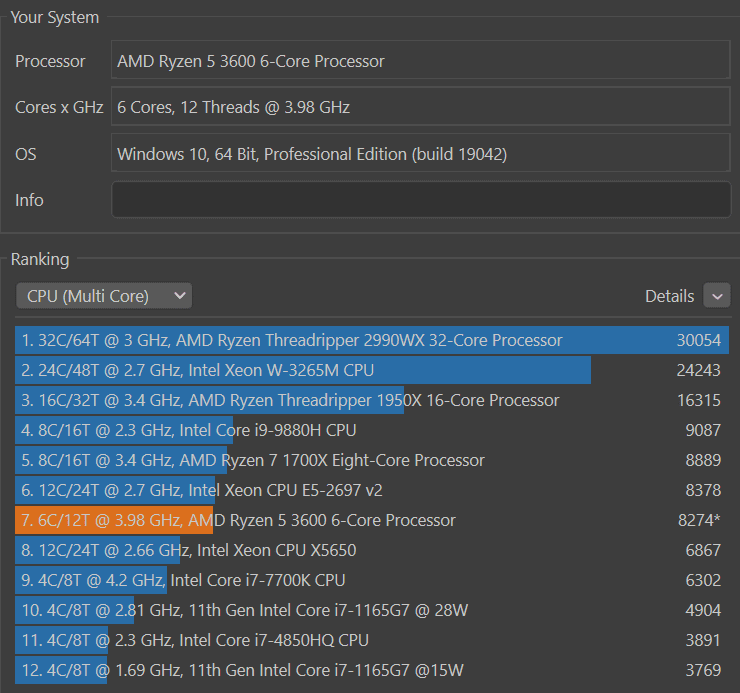

Trotzdem bekomme ich bei 4 GHz im Cinebench öfter nen Bluescreen.
Edit: Hier das Ergebnis aus dem Cinebench:

Edit: Hab den Test jetzt mal ohne alle Zusatzdienste und Software gemacht:

Mein 3600 er lief anfangs auch immer auf 3,95 GHz. Irgendwann ein BIOS Update MB und ein Chipsatz Treiber von AMD direkt lief er dann immer mit 4,1. 🤷🏼‍♀️ Deswegen bisschen nach justieren.
