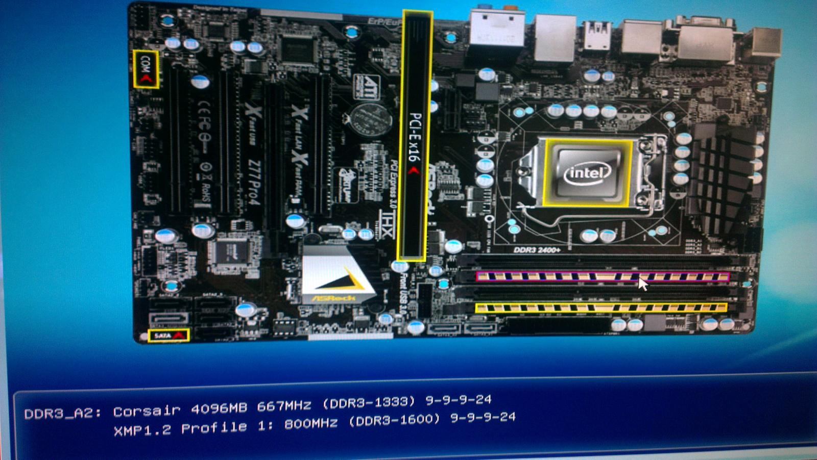

Des Weiteren ist mir beim Stöbern im UEFI aufgefallen, dass dort beim RAM DDR3-1333 angezeigt werden. Bestellt hatte ich 1600er, was allerdings auch auf den Riegeln und der Verpackung steht. Muss ich im UEFI noch irgendwo einstellen, dass das 1600er sind?!?!
Suche mal nach "X.M.P." Profil o.ä. Einfach auf aktivieren und dann sollten es 1600 sein, war bei mir auch so ;)
