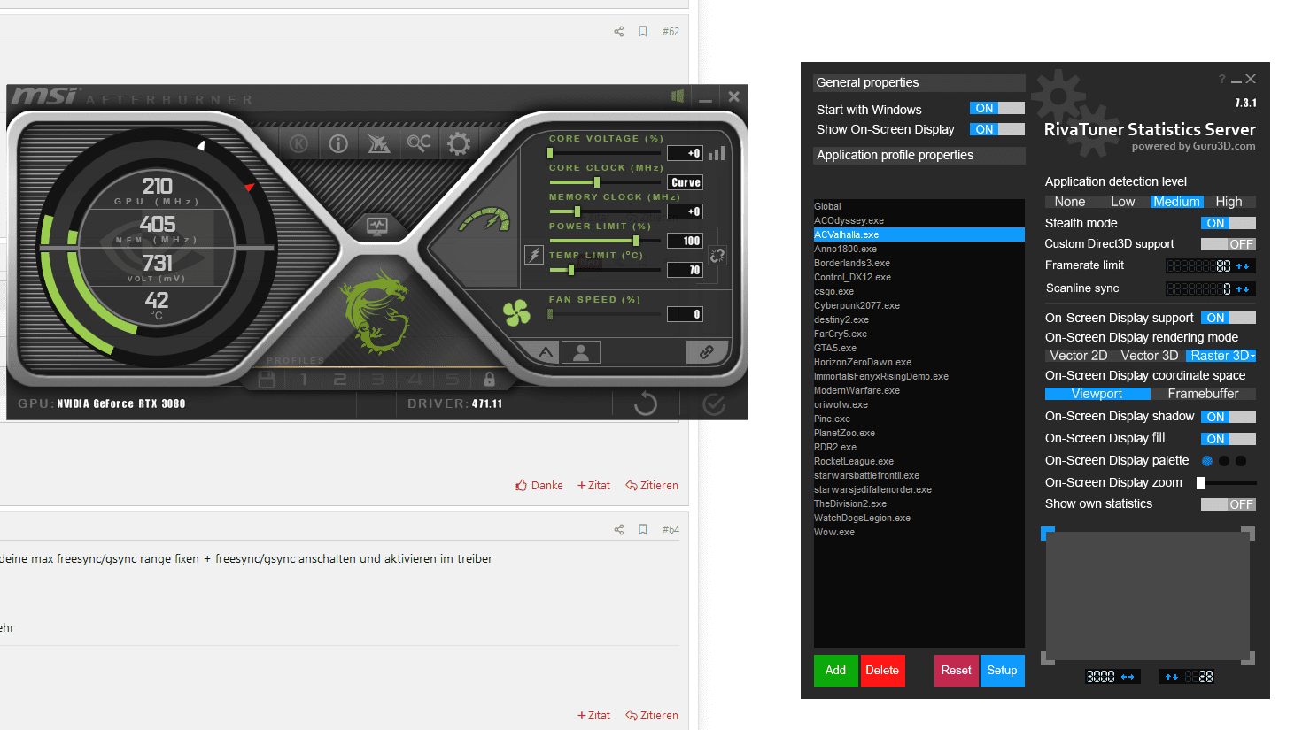

msi afterburner + rtss installieren > overlay einrichten > im rtss die exe auswählen und die fps 2 unter deine max freesync/gsync range fixen + freesync/gsync anschalten und aktivieren im treiber
welche exe? Ist damit die jeweilige Spiele.exe gemeint? Wenn ja hab ich das grad gemacht ^^
Wusste nicht das man die FPS in RTSS cappen kann :oops:

na die "exe" des games für das du die fps cappen willst :)

man muss die fps also cappen. der afterburner inkl RTSS kann das on the fly und glättet die frametimes von der gpu gleich mit. also am besten 2 unter max range cappen oder niedriger falls das game zu anspruchsvoll ist.

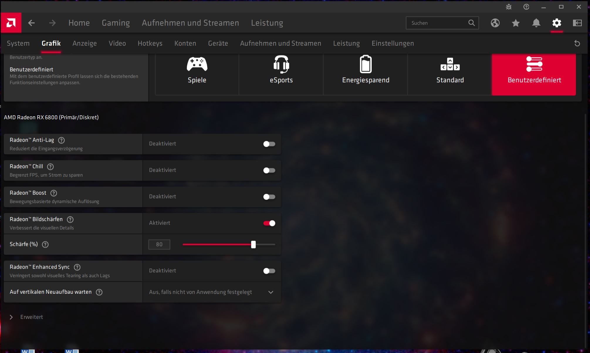

So sieht es bei mir aus.. kenne mich mit dem Programm echt nicht aus :(

rechts > freesync.
einfach EIN. wirst du eh nicht mehr ausschalten wenn du das einmal gesehen hast^^

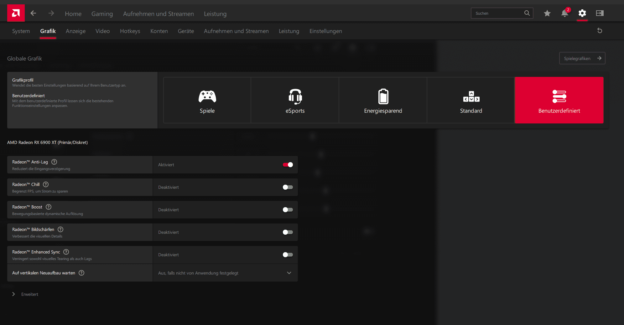

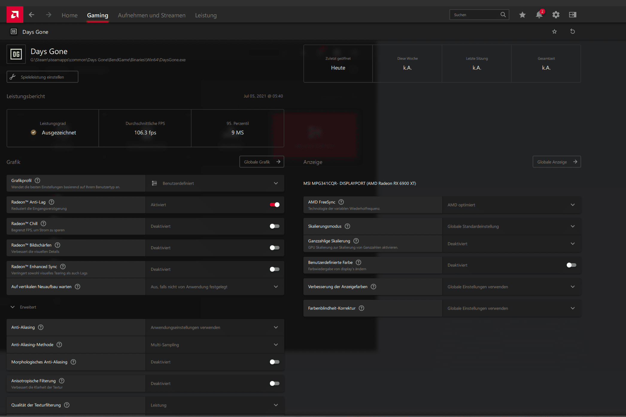

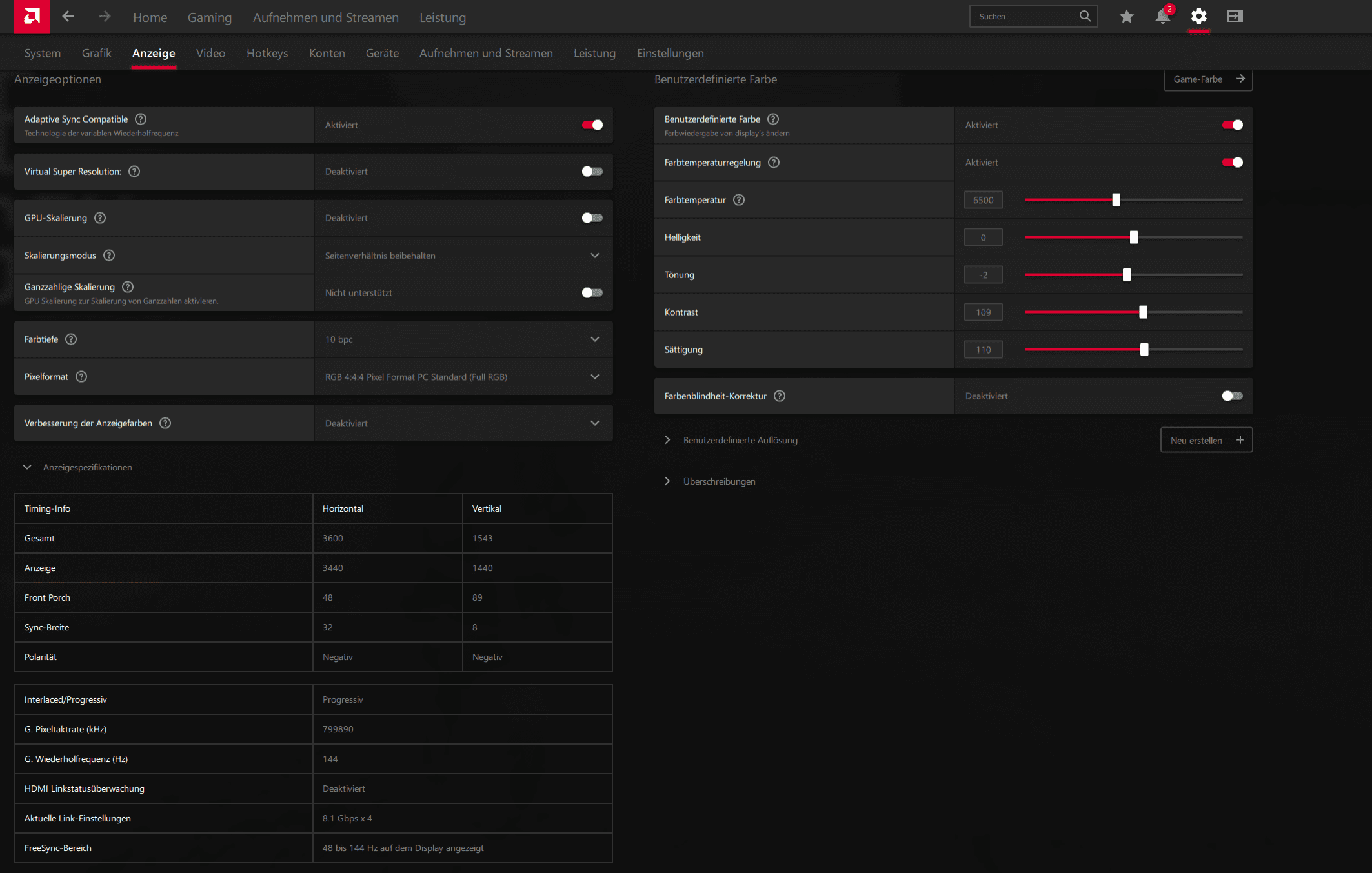

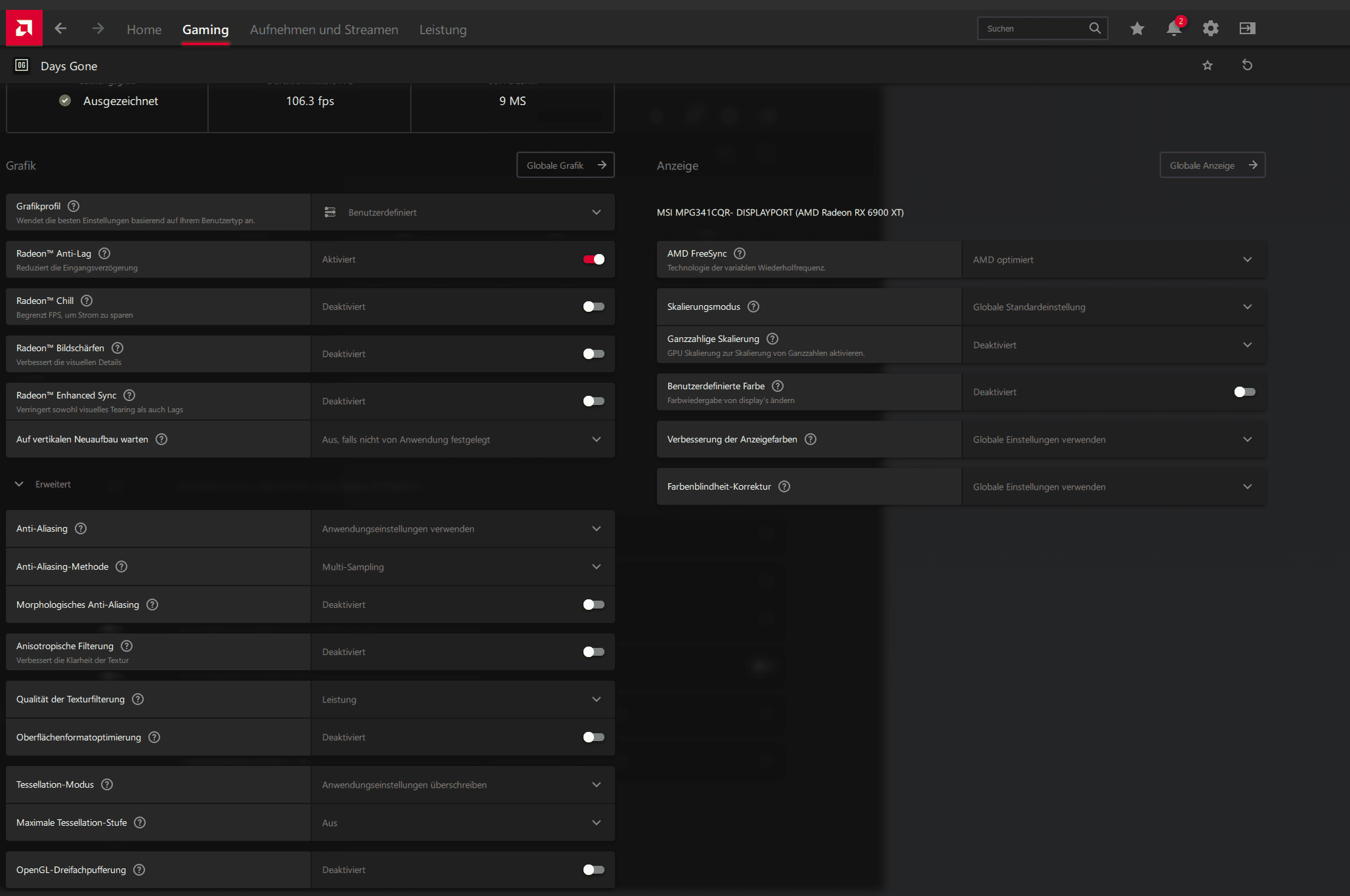

hmm kannst du das mal aufnehmen? also mit dem handy oder so?
Am besten auch mal ein Foto deiner Einstellungen im Treiber.
Von welchem Treiber?
habe ich gerade gemacht..

Ist schon oben im 74ten Post drinne, kann sie aber gerne nochmal einfügen :d
Ok, ich war nur blind :d
