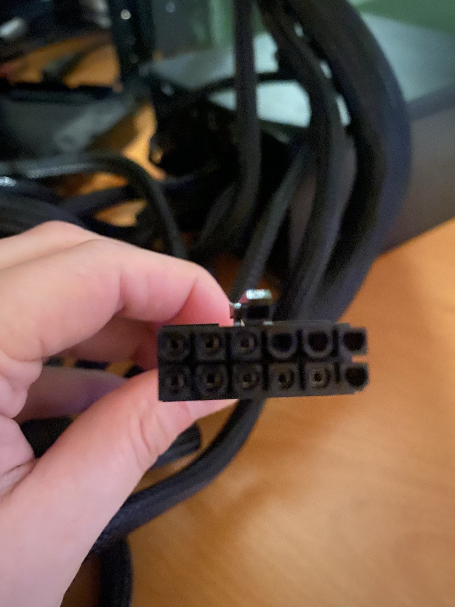

Wahrscheinlich hat das Kabel keinen vollständigen Kontakt mehr, damit erhöht sich der Widerstand im Anschluss und wenn du Pech hast bekommst du noch nen Funkenflug.
Also Rechner AUS lassen und erst mal das Kabel tauschen.

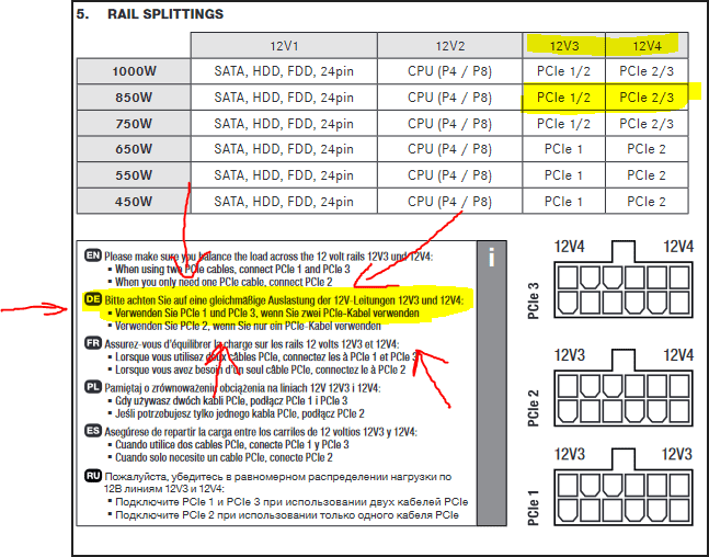

Ja aber nicht wenn die GPU nur an PCIe 2 und PCIe 3 angeschlossen ist. PCIe2 ist nur zur hälfte auf Schiene 1 und und zur anderen Hälfte auf Schiene 2.
Außerdem wird auch noch ein Y-Kabel genutzt anstatt 3 einzelne Kabel. Also mich wundert das ganze nicht und was da mit diesen einen Pin los ist ka aber würde ich dringend wechseln.
Also ist dieses Kabel definitiv defekt?
Ist das also nicht normal das die Pins locker sind und man die raus und reinstecken kann?

Y an 1 oder 3 klemmen, Solo an 2

Die Pins können schon locker sein wenn sie nicht richtig in der Buchse drin sind, siehe z.b. ein Molexkabel.

Am sinnvollsten wären 3 Single PCIe Kabel, solltest du aber aus welchen Gründen auch immer weiterhin so ein Y-Kabel verwenden.
Dann ist das Y-Kabel an PCIe 3 und das andere Solokabel an PCIe 1 bzw umgekehrt anzuschließen. Bei nur 2 Kabel bleibt dann PCIe 2 frei.

Huhu, habe heute ein Y Stecker von meiner Freundin gefunden.. auch von einem Be quit SP 1000W
Werde es jetzt gleich vorläufig damit erstmal anschließen.

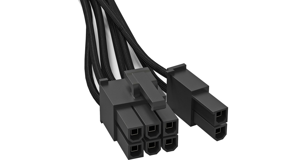

Habe aber grad gesehen das das einzelne VGA Kabel nur 8 der 12 Pins innen hat ist das normal so?
Die zwei die ich bestellt hatte, haben aber 12pins oder nicht ?
Habe das Y nun in PCIe 3 und das 6+2 (hinten 8von12Pins?) in PCIe1 richtig so?
Kriegt das jetzt auch genug Strom mit diesem einen Einzelstecker mit den 8 Pins?
Oder ist das bei allen
BE QUIET CP-6610 so das die nur 8 der 12 Pins ausgefüllt haben?
Hab echt Schiss, das dem Rechner was passiert.. daher meine Fragen o_O

VGA Kabel?
Meinst du das Stromkabel für die Grafikkarte?
Es hat doch auch mit den bestehenden Kabeln funktioniert, warum jetzt wieder alles umbauen?

Ist das denn jetzt normal das der Stecker innen so aussieht?
Oder brauch ich eins mit 12Pins fürs Netzteil?
