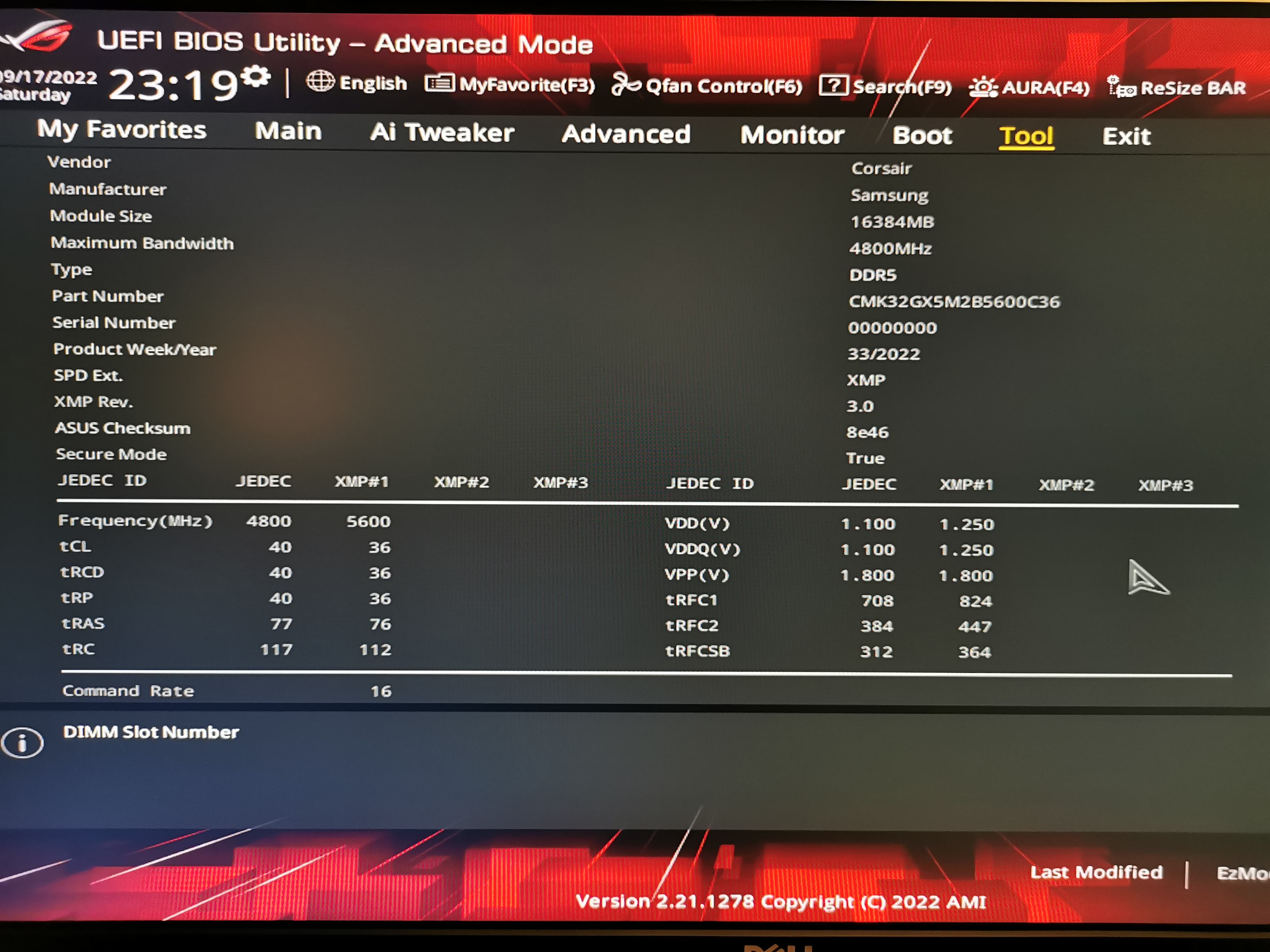

Soweit läuft alles stabil, insofern man nicht die memory timings von Auto auf XMP 1/2, oder manuell auf 5600 mhz stellt. Im Auto Modus läuft der Ram auf 4800 mhz und weniger Spannung (s. Screenshot). Macht man nun einen Mem. Test mit AIDA64 läuft alles Stabil durch. Stellt man jedoch im BIOS ein XMP PROFIL ein (XMP1 = Asus optimiert, XMP2 = 1zu1 aus den DIMMS) oder stellt manuell auf 5600 mhz, so Bricht Aida kurzzeitig den Test ab, oder mir schmiert direkt das ganze System ab (Bluescreen Memory_Management)
Habe jetzt etwas mit den verschiedenen XMP Profilen herumgespielt, oder halt auch manuell den Wert eingetragen, aber keinen Erfolg gehabt. Habt ihr vielleicht noch einen Rat woran das Problem liegen könnte?

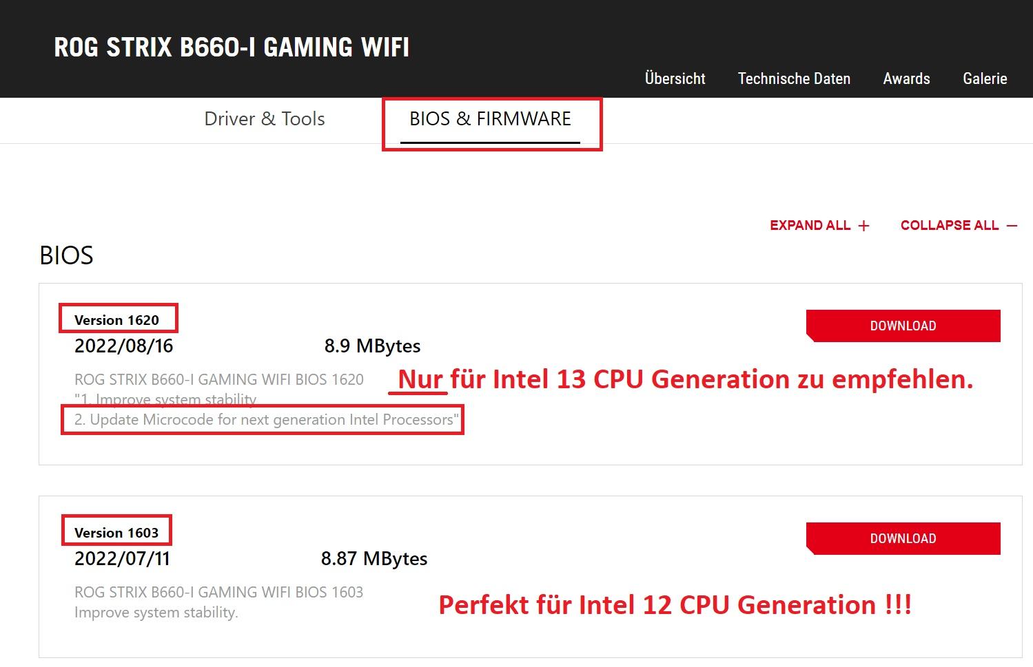

Ich würde maximal Bios Version 1603 installieren, in der Bios Version 1620 sind die neuen Generation 13 Intel CPU´s vorhanden, das kann Probleme verursachen.
Nach dem Bios Downgrade auf Version1603 die Uefi defaults im Bios laden und das 5600MHz XMP Ram Profil aktivieren.
Bios: https://rog.asus.com/de/motherboards/rog-strix/rog-strix-b660-i-gaming-wifi-model/helpdesk_bios/

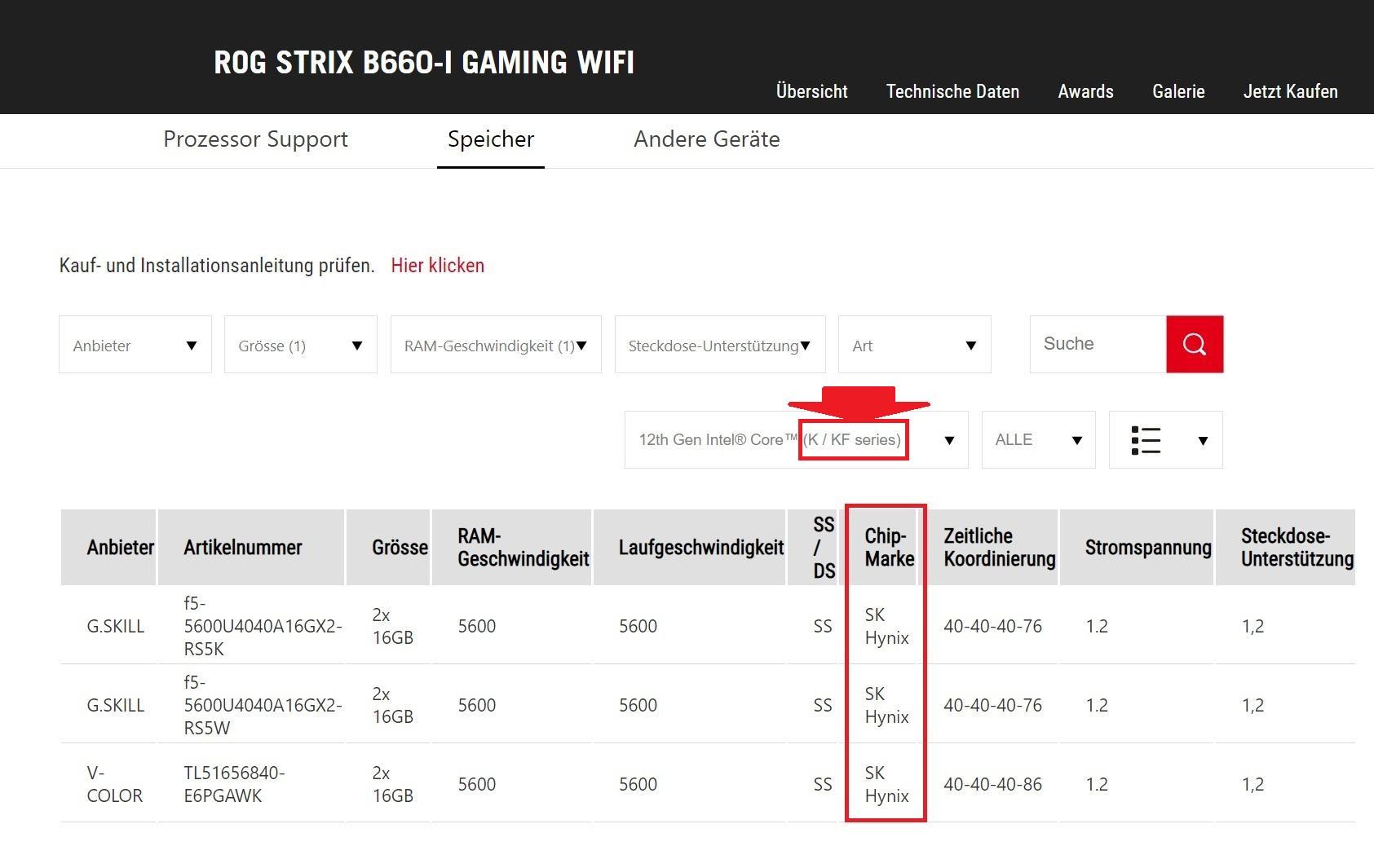

Laut Asus Ram Liste wird kein Corsair Ram mit 2x16GB DDR5 5600 MHz Ram unterstützt, die Ram Liste ist nur für die K(F) CPU´s gültig.
Ob die Intel i5 12400F CPU mit 5600 MHz oder schnellerem Ram zurecht kommt ist Glücksache und teilweise auch vom CPU Biege-Problem der Sockel 1700 CPU abhängig.
Vor allen dingen kann man nicht einfach irgend einen Ram einbauen, das funktioniert nicht.
Ich würde es mal mit 40-40-40-76 Timings @ 1,25 Volt Ram Spannung versuchen bei 5600 MHz.
Oder Ram mit Hxnix Ram Chips kaufen so wie in der Asus Ram Liste, dein Ram hat Samsung Ram Chips laut deinem Screenshot.
Asus Ram Liste für das ASUS ROG Strix B660-I Gaming WIFI: https://rog.asus.com/de/motherboard...b660-i-gaming-wifi-model/helpdesk_qvl_memory/

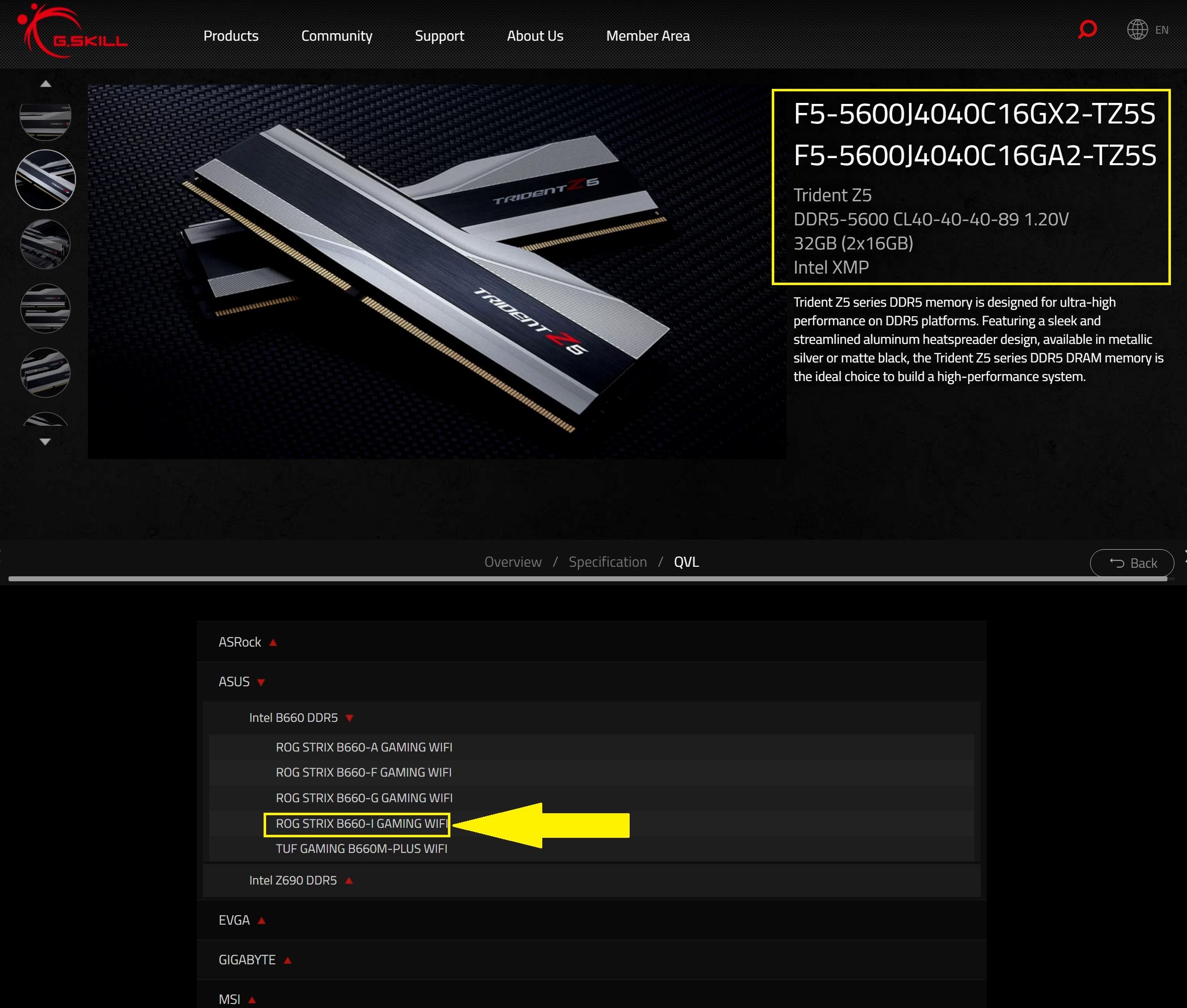

Laut G.Skill Ram Liste läuft der F5-5600J4040C16GX2-TZ5S oder F5-5600J4040C16GX2-TZ5RK auf dem ASUS ROG Strix B660-I Gaming WIFI.
G.Skill Ram Liste für den F5-5600J4040C16GX2-TZ5S: https://www.gskill.com/qvl/165/371/1640229373/F5-5600J4040C16GX2-TZ5S-F5-5600J4040C16GA2-TZ5S-QVL
G.Skill Ram Liste für den F5-5600J4040C16GX2-TZ5RK: https://www.gskill.com/qvl/165/374/1640229271/F5-5600J4040C16GX2-TZ5RK-F5-5600J4040C16GA2-TZ5RK-QVL
Kompatibler G.Skill 2x16GB 5600MHz DDR5 Ram laut G.Skill Ram Liste für das ASUS ROG Strix B660-I Gaming WIFI:
