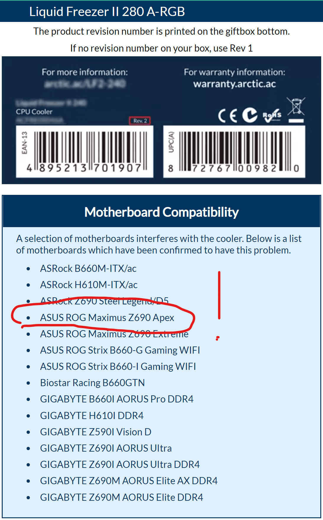

Alternativ würde ich die Arctic Liquid Freezer II 280 RGB empfehlen.
Das habe ich auf deine Empfehlung hin getan und leider zu spät den Hinweis in der Anleitung gesehen:
Ich habe es ausgepackt und hingehalten - der Radiator ist wesentlich dicker als der vom Corsair und der CPU Kühler mit der Pumpe passen einfach nicht in das Mainboard - keine Chance.
Nur zur Info - bei dem war der LGA1700 Kit schon dabei.

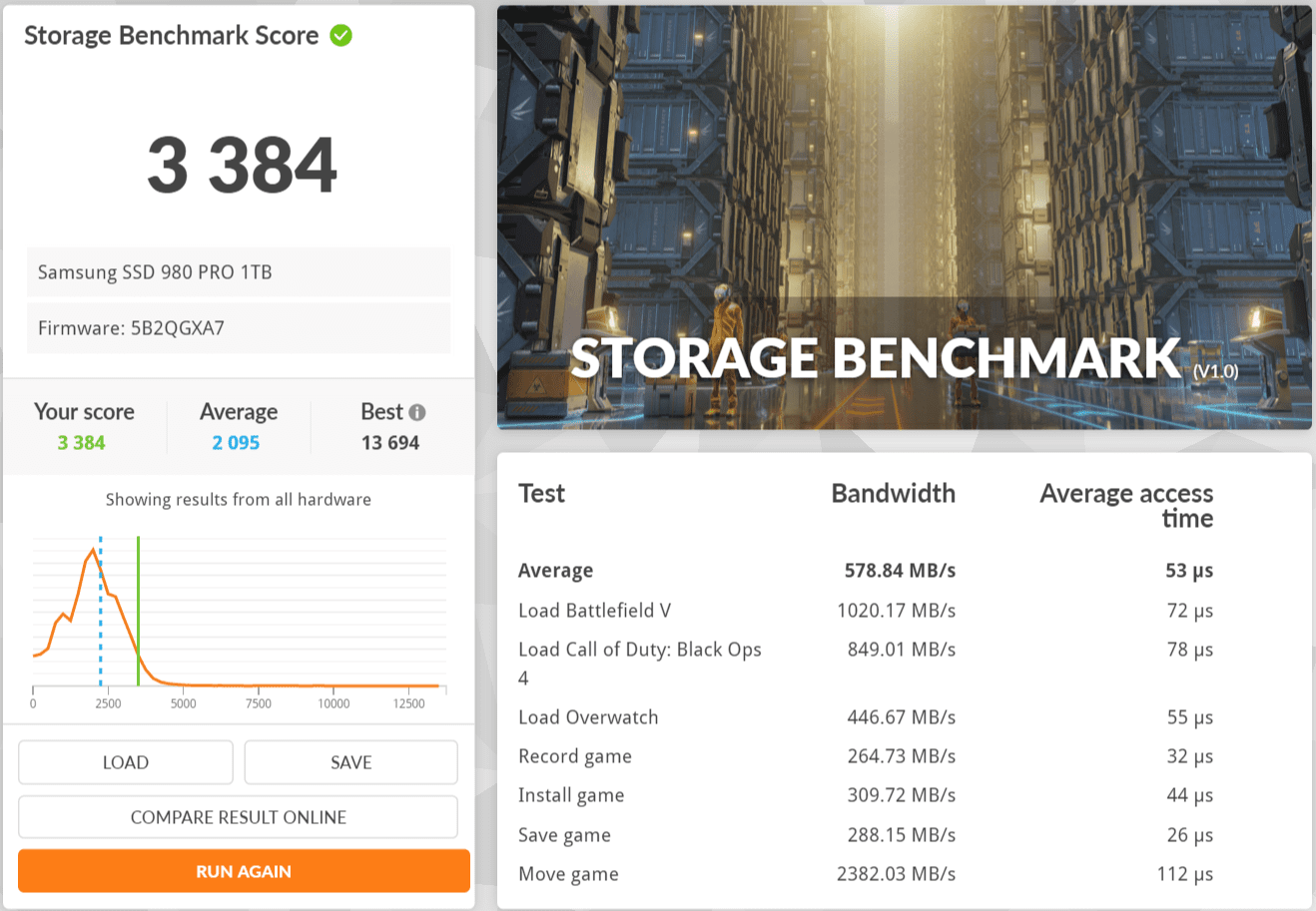

Die beiden M.2 SSD hatte ich zuerst auf der mitgelieferten ROG DIMM.2 CARD installiert, weil ich die testen wollte.
Das ist allerdings thermisch echt sub-optimal, weil die Karte durch die SSDs warm wird und die RAM Bausteine im Windschatten der größeren DIMM CARD sind.
Beim Einbau ins neue Gehäuse sind die M.2 jetzt direkt aufs Mainboard gekommen.
Ansonsten sieht auf den ersten Blick alles ganz gut aus...
RAM 3600MHz 34-45-45-115-160 (XMP)
CPU Turbo Max 6100MHz (AI OC aktiv)

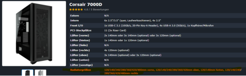

Also das wäre mir neu, wenn vorne keine 420er passen soll bei insgesamt Abmessungen von (BxHxT) 248x600x550mm.
Worin unterscheiden sich C21 / C27 / C29 und LA / LB?
Hauptsächlich in Funktion des TV Tuners und schlicht der Farbe der Rückseite. Wenn du diesen als Monitor nutzt tendenziell unwichtig. Da würde ich mich hauptsächlich nach den Anschlüssen und der Hz-Rate richten.
Falls du irgendwo ein OLED Evo Panel bekommen kannst, dann hast du quasi das maximal mögliche, da die Evo Panels nochmals heller als die normalen OLED´s sind. Das ist meist der Knackpunkt früher gewesen, dass die OLED´s "dunkler" waren.
Übersehen, mein Fehler !
Nachdem ich mich mit den Abmessungen und einigen Build-Videos zum Gehäuse beschäftigt habe, habe ich beschlossen gleich was ordentliches zu machen.
Ich habe mir im Eifer des Gefechts den kleinen Bruder - den 5000er - angesehen und bei dem würde es nicht passen.
Du hast natürlich vollkommen Recht, der 7000er ist groß genug um alles unterzubringen und dabei klein genug, um unter meinen Schreibtisch zu passen.
Das Corsair 7000D Airflow ist bestellt, sowie der Corsair Icue H170i Elite Capellix.
Der AIO sollte nun auch problemlos oben verbaut werden können und vorne werden 4x 140er für ordentlich frische Luft sorgen.

Das ist wohl wahr. Auch scheint mir die WD_BLACK SN850X NVMe SSD 2TB, M.2 (WDS200T2X0E-00BCA0) fürs Spielen die Nase ganz vorne zu haben und ist mit derzeit 209€ auch preislich vorne.
(edit) Da ich die WD bestellt habe und gerade nicht einschlafen kann, vertreibe ich mir die Zeit mit Spielereien wie Benchmarks, um später einen guten Vergleich zu haben:
AS SSD:
Bei 3 Durchgängen waren die Ergebnisse bis auf den Zehnerbereich konstant (C = 93xx + D = 88xx).
Zum Vergleich meine Kingston SKC3000D2048G hat einen Score von 3639/4202/9703
Crystal Disk Mark:
Zum Vergleich meine Kingston SKC3000D2048G hat 6.436/6.269, 4.252/5.308, 0.655/0.351, 0.080/0.220
Samsung Magician:
Zum Vergleich meine Kingston SKC3000D2048G hat 6551/9216/357177/275634
3D Mark:
Wenn die WD angekommen sind, teste ich vielleicht noch einmal den DIMM.2 Adapter.
