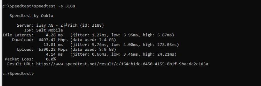

Genug Bums sollte Deine alte Hardware noch haben. Bei mir macht der Provider vorher Schluss:
