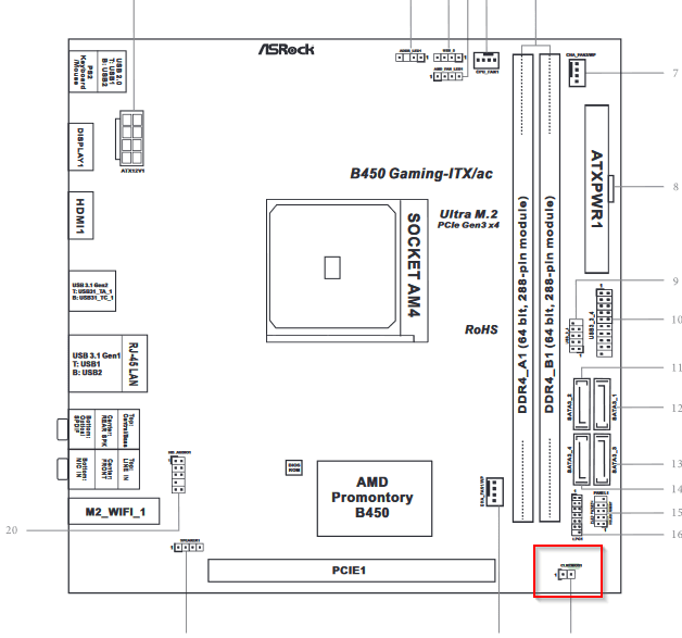

Vielleicht probierst du es erstmal mit einem CMOS clear und ohne irgendwelche Einstellungen zu machen schaust du dann erstmal im Windows, ob alles korrekt funktioniert.
Dazu machst du den Rechner aus, nimmst den Strom weg vom Netzteil und verbindest diese zwei Pins mit einem Schraubendreher oder sonst was, das Strom leitet. 5 Sekunden halten sollte reichen, laut Handbuch.
Edit: Ich empfehle nochmal das Handbuch in die Hand zu nehmen und das kurze Kapitel über CMOS Clear zu löschen. Da stehen noch andere wichtige Informationen drinnen.
