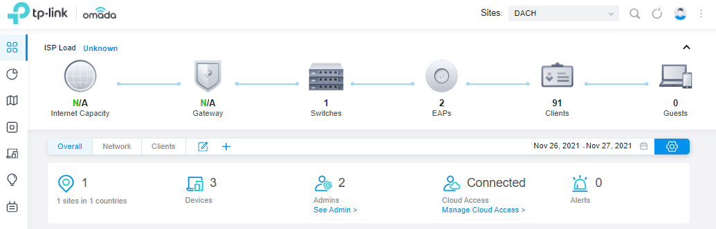

Moin Moin,
ich brauchte ein etwas größeres WLAN und hab mich für die die TP-LINK Teller entschieden, kleinen Switch für etwas LAN auch dazu. Das ich alles per GUI auf den Geräten konfigurieren kann, wusste ich, hab aber dann doch einen Controller unter Windows in einer virtuellen Maschine installiert, bin dann aber auf SoftwareController unter Linux/Ubuntu in einem Proxmox-Container (nicht Docker) umgestiegen.
Alle Geräte sind konfiguriert und durchgängig erreichbar, ziehen sich alleine FirmwareUpdates aus dem Netz und leisten, ABER:
Ich nutze ein bestehendes LAN, hab also keinen Router von TP-Link. Versuche ich im Omada-System die E-Mailschnittstelle zu konfigurieren, funktioniert diese nicht.
Die E-Maileinstellungen sind richtig, da bin ich mir absolut sicher! Aber ich sehe in der schematischen Übersicht, aller Geräte, dass die Verbindung zum Internet scheinbar zwingend einen Router von TP-Link erfordert, obwohl ein Router mit Gateway im richtigen Subnetz auf allem Omada-Geräten richtig eingetragen ist.
Ist noch jemand in der Omadawelt und nutzt vorhandene LAN-Infrastruktur ohne Router, nur mit Switch, ACs? Hätte auch kein Problem, den 50 Euro TP-Link Router zu kaufen, mag nur nicht die Internetanbindung umbauen.
Das ist nur für den Statistik-Kram, da das ja irgendwie software Seitig mit UniFi zusammen hängt, haben die das auch 1:1 kopiert. Da hatte ich mit ner pfSense und externem Mailserver auch keine Probleme. Sicher das es da kein Problem gibt?
Öhm ich benutze den Controller und einen EAP660HD - aber ich habe keinerlei Bedürfnis das mein AP E-Mails schickt - warum sollte man so etwas tun wollen? Ich seh wirklich den Use-Case nicht...
Wenn n AP ausfällt z.B
Dann kann der AP auch keine E-Mails mehr schicken :d
Nee, im Ernst: Wozu im privaten Umfeld? Wenn man so etwas "braucht" dann macht das wenig Sinn das auf den AP einzuschränken, dann sollte man schon ein entsprechendes System dafür nehmen. Nagios, CheckMK, whatever.
Der AP schickt dir auch keine Mail, sondern der Controller ;) Privat wäre mir das auch viel zu viel Aufwand da sowas einzurichten, primär gehts da ja wirklich nur um den WLAN Kram. Gerade wenn du dann noch mehr von UBNT/TP-Link hast kannst du dir ja für alles mögliche Benachrichtigungen schicken lassen. Hab ich bei meinen Kunden auch aktiv, da gibts sowas wie PRTG nicht.
