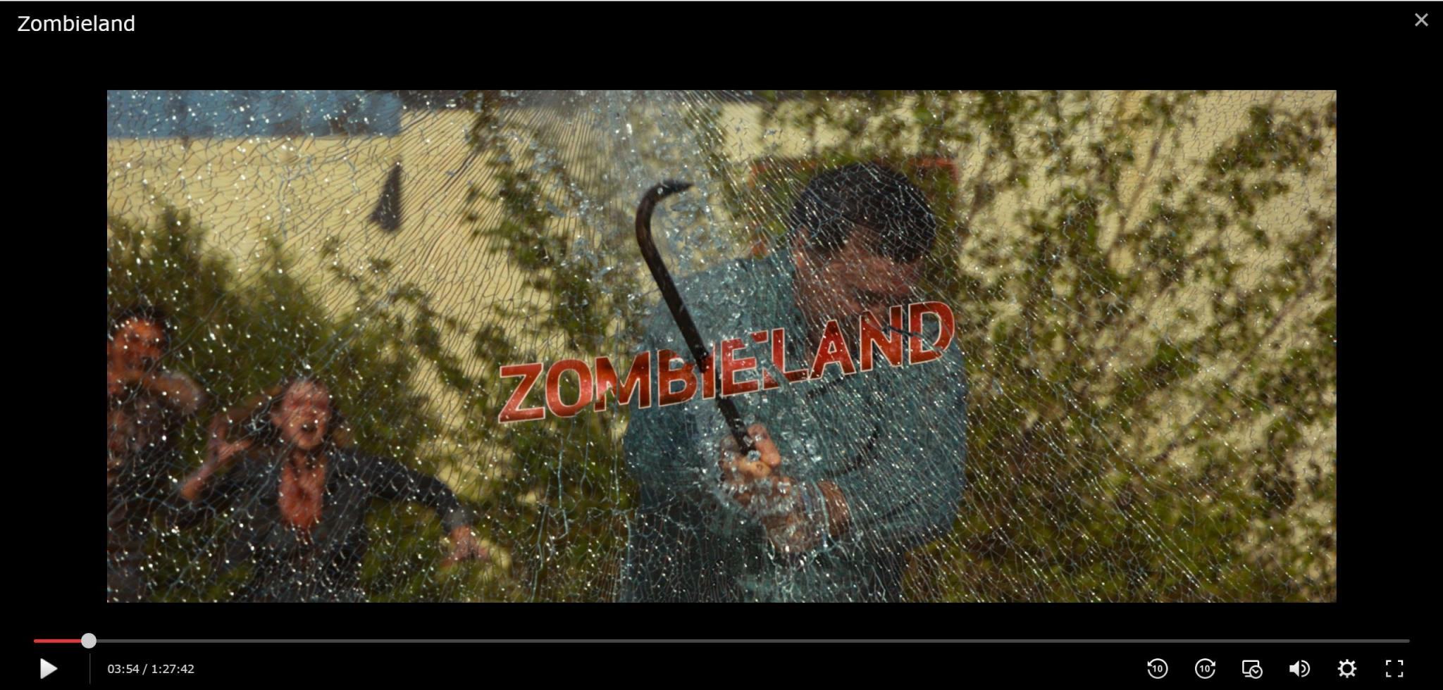

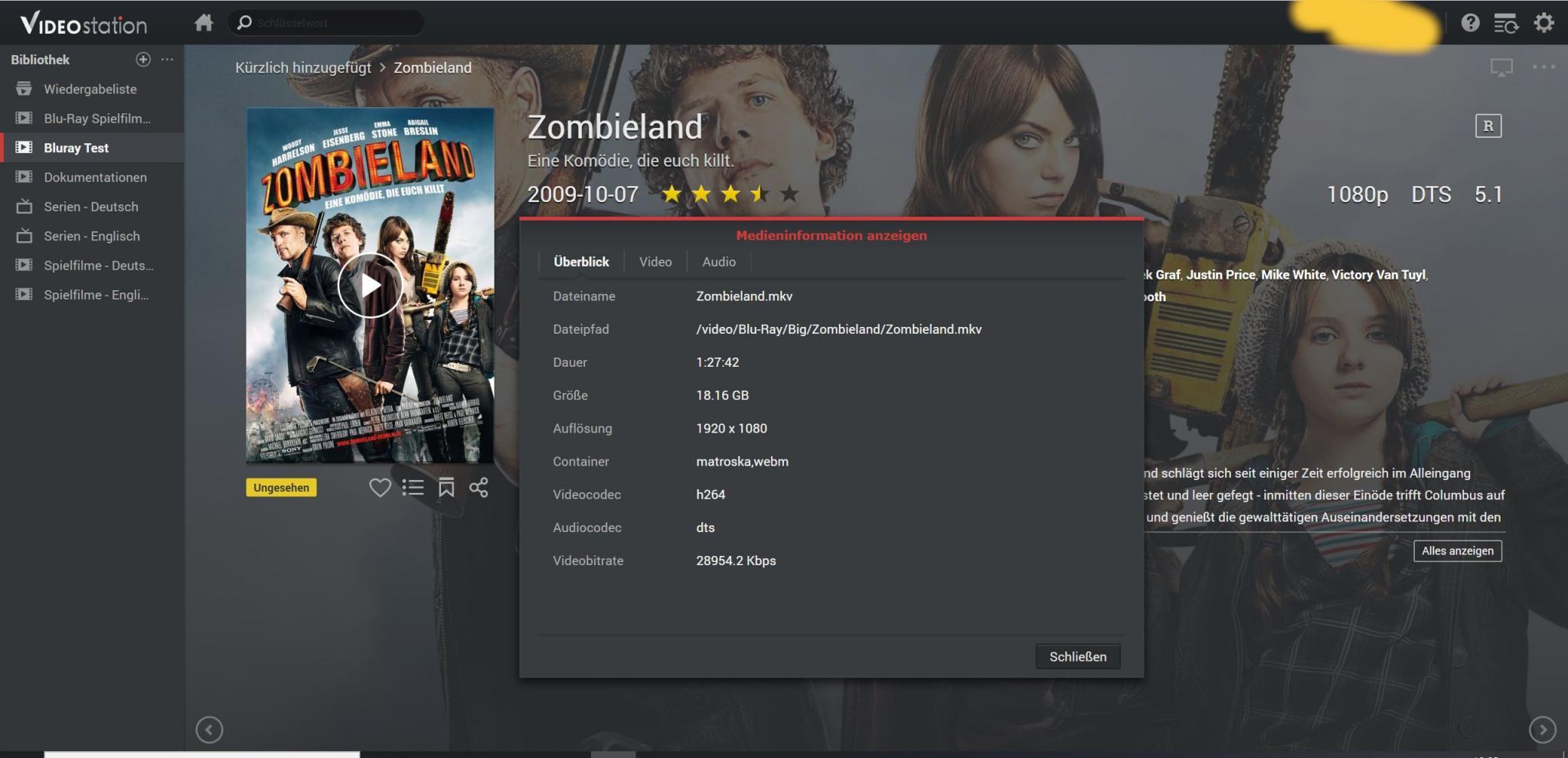

Filme schaue ich mir in der Video Station an. Ein transkodieren der Filme ist in der Video Station im übrigen auch möglich und auch performanter als bei Plex. Mehrere Transkodierungen zur selben Zeit waren bisher bei mir kein Problem. Ist man also nicht fest auf Plex oder ähnliches fest eingeschossen, kann das durchaus ausreichend sein.
2. Falsch, die Videostation kann nicht alle Formate abspielen, sie hat Probleme mit .mkv und kann kein DTS/DL wiedergeben, beides kann zum Besipiel Plex oder Kodi,Emby kann das glaube auch.
Dank der so genannten "Quickconnect-ID" ist die Einrichtung insgesamt auch sehr simpel gehalten. Keine Port-Weiterleitungen oder ähnliches sind nötig, wenn man möchte, läuft alles "out-of-the-box" und kommt mit einem ansehnlichen und gutem Web-Interface daher.
Das stimmt, genau das selbe hat auch Qnap und heist da *Cloudlink*. Also kein aleinstellungsmerkmal.
Tut mir leid, da hat Ceiber3 natürlich recht mit der CPU. Bisher waren die Play Modelle immer ARM basiert - gut das es, zumindest teilweise, nicht mehr so ist. Die DS218 Play setzt beispielsweise mit einem Realtek RTD1296 weiterhin auf ARM. Darum hatte ich fälschlicherweise angenommen, dass das 4-Bay Schwestermodell ebenso ARM nutzen würde.
Zum Thema Videowiedergabe: Ich habe nicht gesagt, dass die Videostation alle Formate könnte. Bitte genau lesen! Ich sagte nur, dass man beim Einsatz der Video Station beispielsweise 4K Dateien transkodieren kann. Siehe dazu die Synology Übersichtsseite. Nutzt man hingegen Plex auf der Synology, kann man nur maximal 1080p Dateien transkodieren, wenn man der Übersichtstabelle glauben darf (Voraussetzung: Im Besitz eines Plex Pass).
Das MKV Dateien nicht laufen sollen wäre mir neu. Zum einen besagt die Übersichtsseite anderes, zum anderen dürften gut 80% meiner Dateien MKV sein. Die liefen bis dato ohne Probleme. DTS kann die Video Station ab Haus leider tatsächlich nicht, man möchte wohl die Lizenzgebühren sparen. FFMPEG leistet allerdings ganz gute Abhilfe. Aber klar, möchte man eine 100% Lösung, mit nativem Support, kann Video Station das nicht bieten. Dafür gibt es dann ja u.a. Plex.

Wenn ich mir z.B. den Screenshot von der Videostation anschaue, dann ist mein Weg wohl Oldschool und langweilig.
