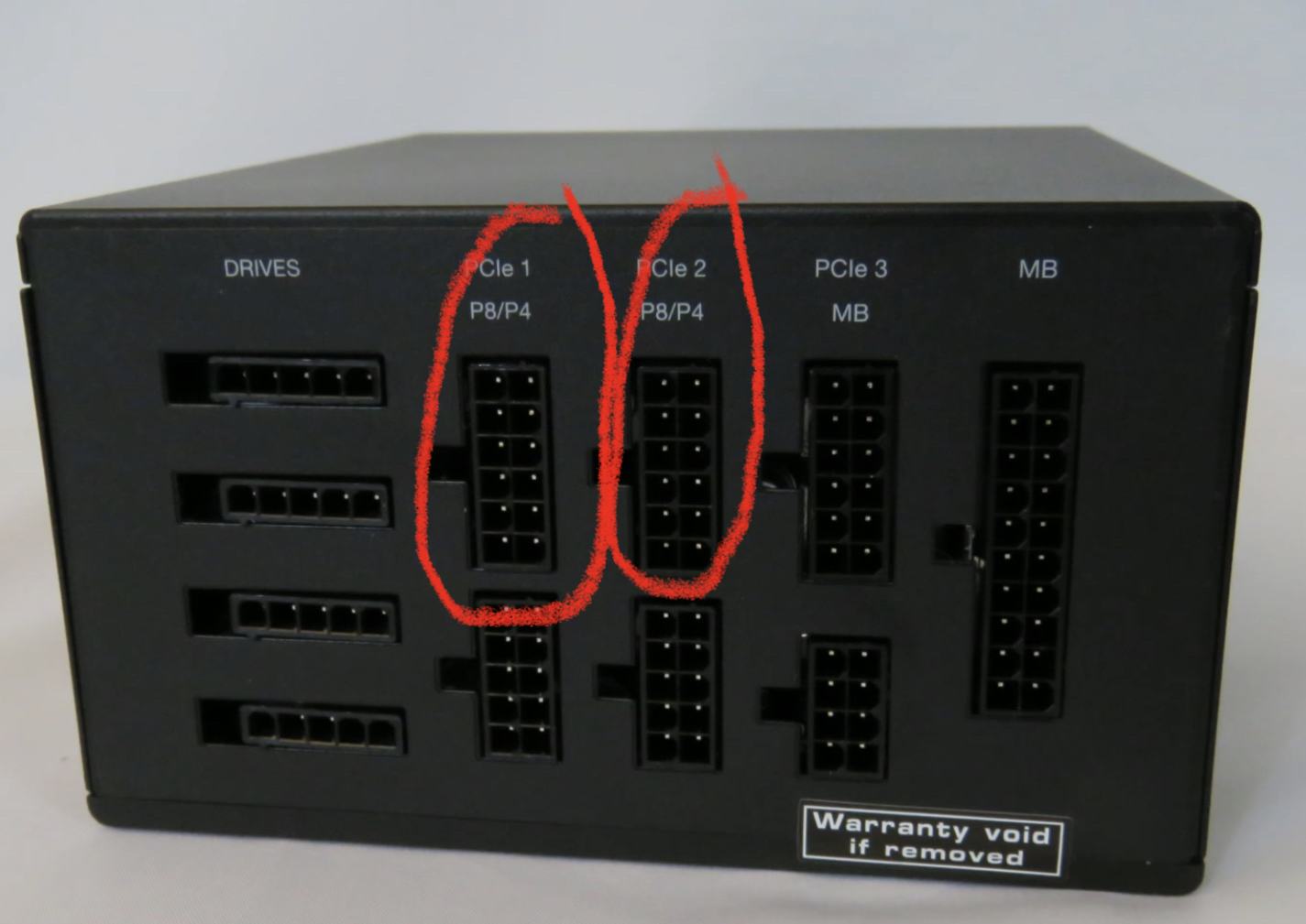

wie hast du die grafikkarte denn ans netzteil angeschlossen?
das straight power ist multirail, da sollte man die passenden anschlüsse verwenden.
Also beim starten des Spiels fiept die Grafikkarte sehr stark und das habe ich bisher immer nur zu hören bekommen wenn sie unter Last war.
Die Grafikkarte ist an den auf dem Foto markierten oberen “PCIe 1” und “PCIe 2” Anschlüssen angeschlossen.

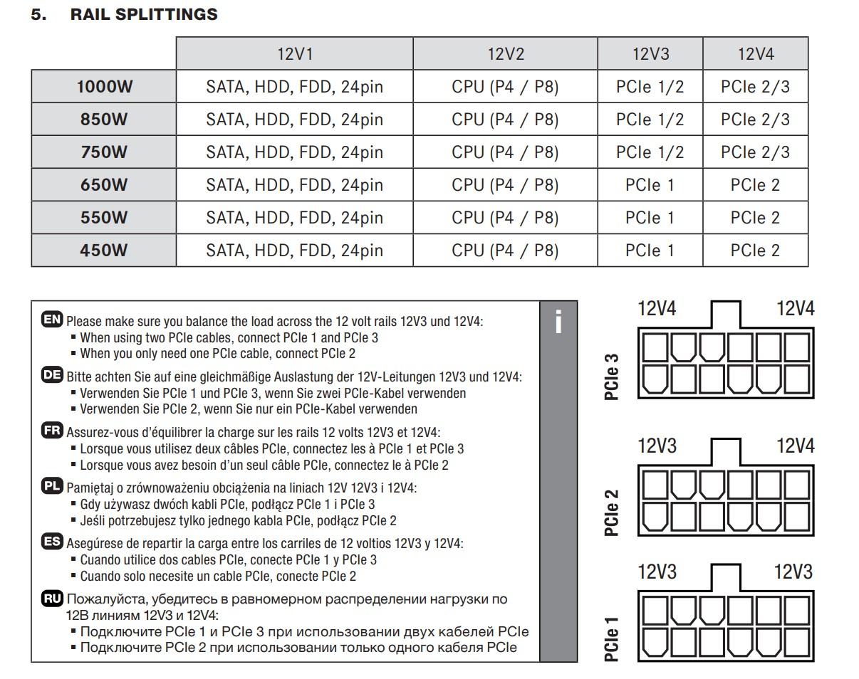

anschluss bei zwei kabeln ist bei be quiet laut handbuch aber pcie 1 und pcie 3
Finde schon, das sich das nach Netzteil anhört, zu heiß wird die Karte ja wohl nicht werden.
weil es sein könnte, dass er die rails falsch belastet.
es ist jedenfalls einen versuch wert und schnell gemacht.
