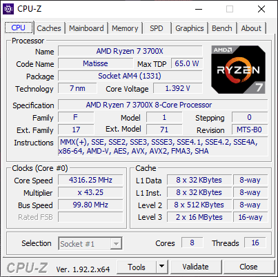

AMD Ryzen 7 3700x

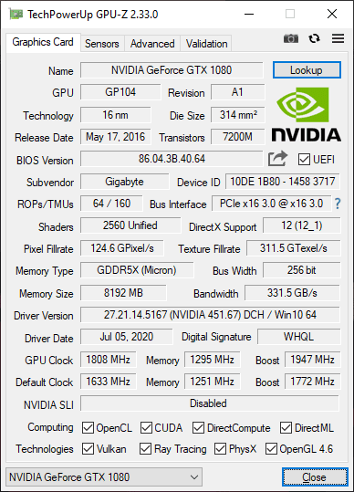

GTX 1080

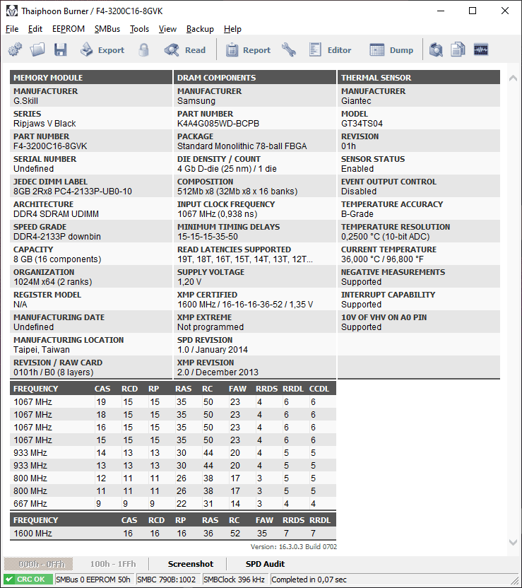

G.Skill RipJaws V schwarz, DDR4-3200, CL16-16-16-36 (4 x 8GB)

Ich hatte mich, leider, vorher mit der kompletten Thematik, als ich dann von Intel wieder zurück zu AMD wechselte, nicht auseinander gesetzt und musste mit Erschrecken feststellen, dass der 3700X bei synthetischen Benchmarks super schlechte Latenz- und Schreibdurchsatzwerte ausspuckt - ich war natürlich geschockt und kam schnell zu der Info, dass das bis zum 3900X der Architektur der neuen Ryzen geschuldet sei.
Damit habe ich mich abgefunden und nun stellte ich weiter fest, dass der Ryzen noch mehr von höheren Taktraten / besseren Timings profitieren würde und da meine Module nicht mehr die neuesten sind und auch der Speichercontroller das "XMP" Profil nicht fehlerfrei schluckt (MemTest gab relativ früh einen Fehler raus / wahrscheinlich durch die Belegung aller Slots und/oder zu wenig Spannung etc.[bin da kein Pro, was die Materie betrifft]), bin ich am Überlegen, ob ich nicht neue Module zulegen sollte.

Mir geht es halt darum, dass ich keine OC Rekorde erreichen möchte und dafür ja auch bestimmte Voraussetzungen erfüllt sein müssen - mir geht es schlicht und ergreifend nur um das Zusammenspiel der CPU und dem RAM - meine jetzigen Module sind definitiv nicht "schnell" genug und das XMP Profil konnte auch nicht ohne Weiteres übernommen werden, weil im Betrieb MemTest recht fix Fehler ausspuckte.
